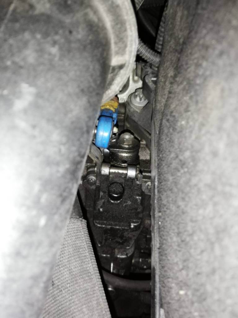

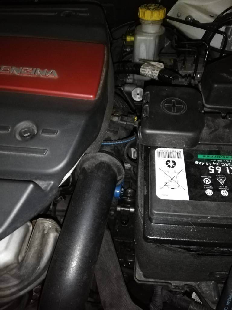

Salve, non essendo ferrato in materia chiedo a voi... Stasera ho notato la presenza di quello che sembra olio nel punto in foto... Sapete dirmi qualcosa di più? È una 1.4 170cv
Stai tranquillo, è normale. E' lo sfiato del cambio. Se tocchi quel pulsante nero vedrai che si muove
Reactions: Nicola6892
Dalla foto non è facile capire, ma di sicuro è da controllare la guarnizione del decanter degli sfiati dell'olio motore che si trova sopra il punto incriminato sotto il coperchio , basta sostituire l'anello di tenuta costa circa 1 Euro e ci vuole 5 min di lavoro ....Se l'olio è nero, non è quello dello sfiato del cambio che comunque esce, ma non imbratta nulla (è sempre di colore chiaro.).
Grazie delle risposte, appena ho un attimo la porto a controllare per sicurezza e vi aggiorno, anche perche' alle volte sento un brutto odore entrare in abitacolo
