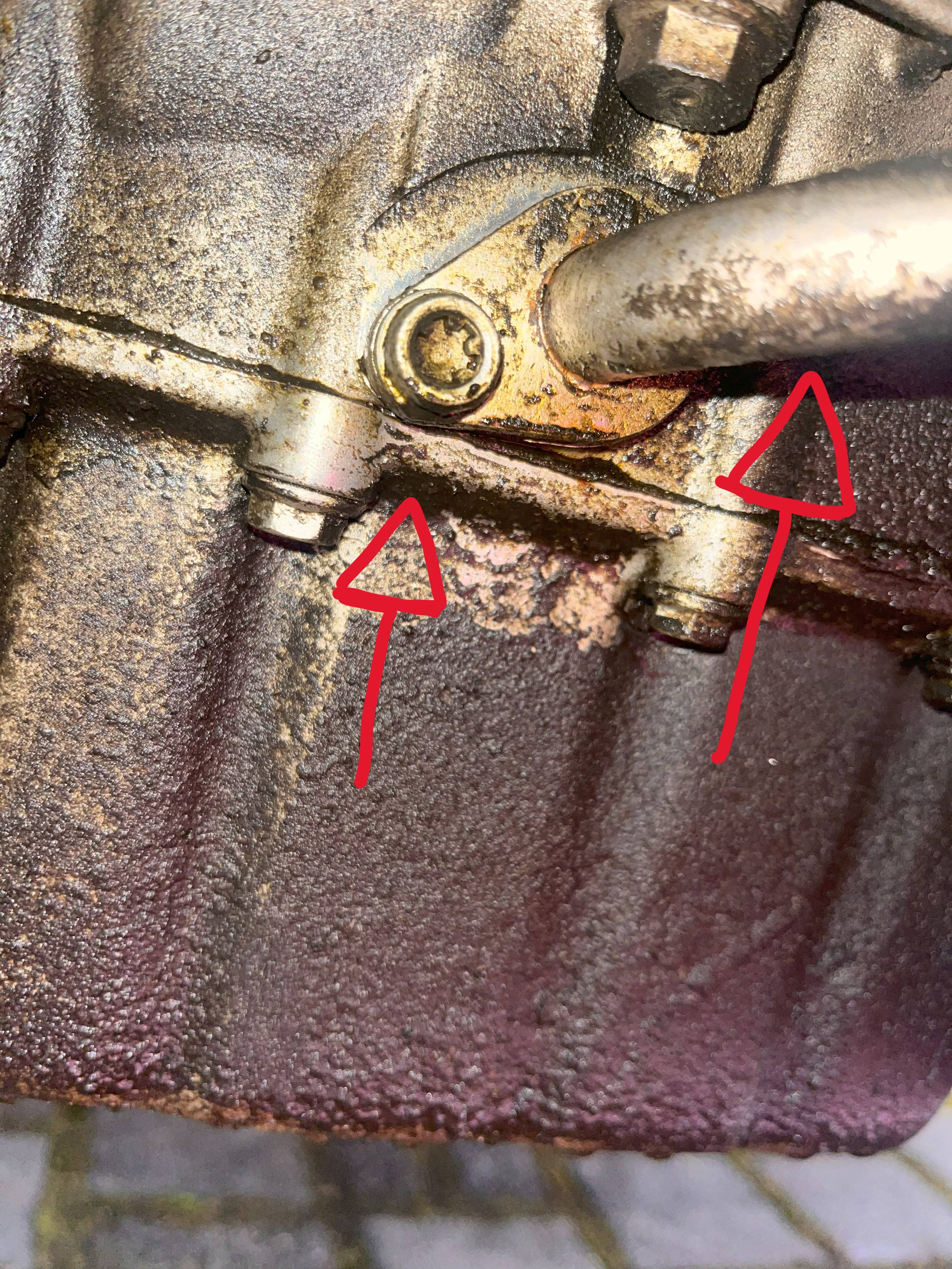

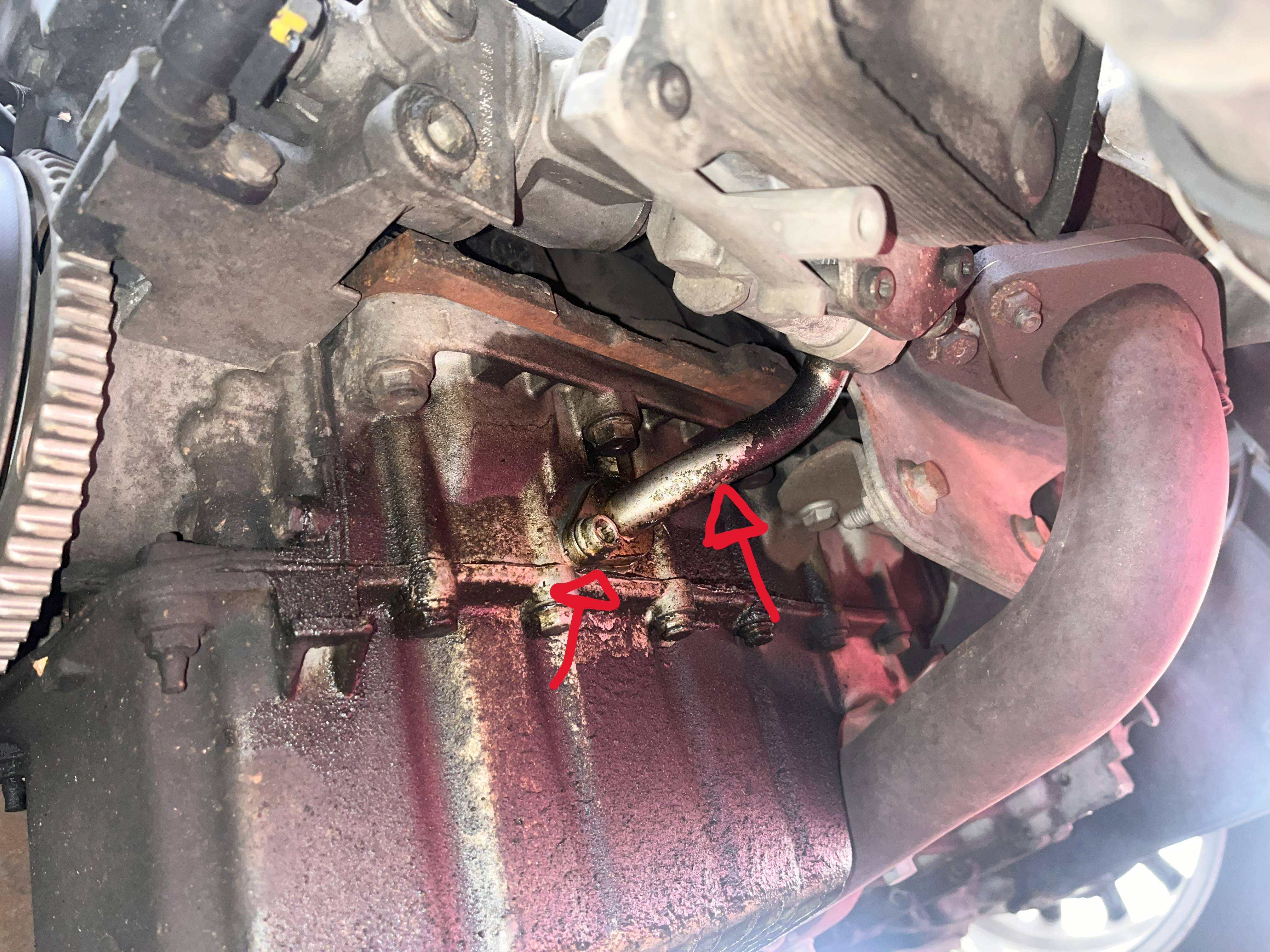

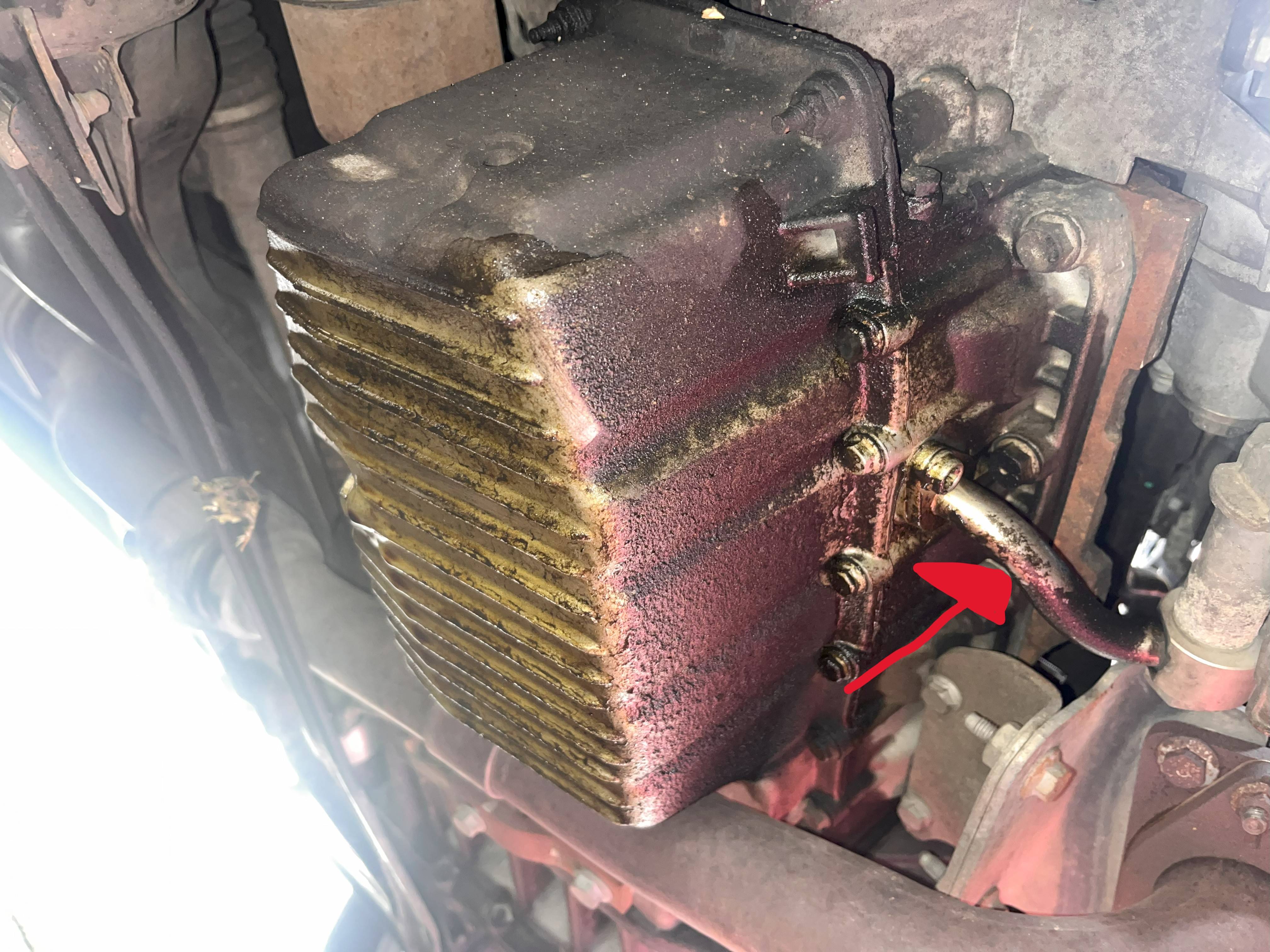

Buongiorno a tutti,
Ho una mito 1.4 Tjet 120 GPL, oggi facendo il tagliando ho notato la coppa zuppa d'olio, e la causa mi pare sia il raccordo rigido che va dallo scambiatore Acqua/Olio alla coppa. Sembra perdere dalla flangia che si avvita alla coppa. Qualcuno sa come si chiama quel ricambio? In rete non sono ancora riuscito a trovarlo... Per sostituirlo bisogna smontare tutto il supporto filtro olio??

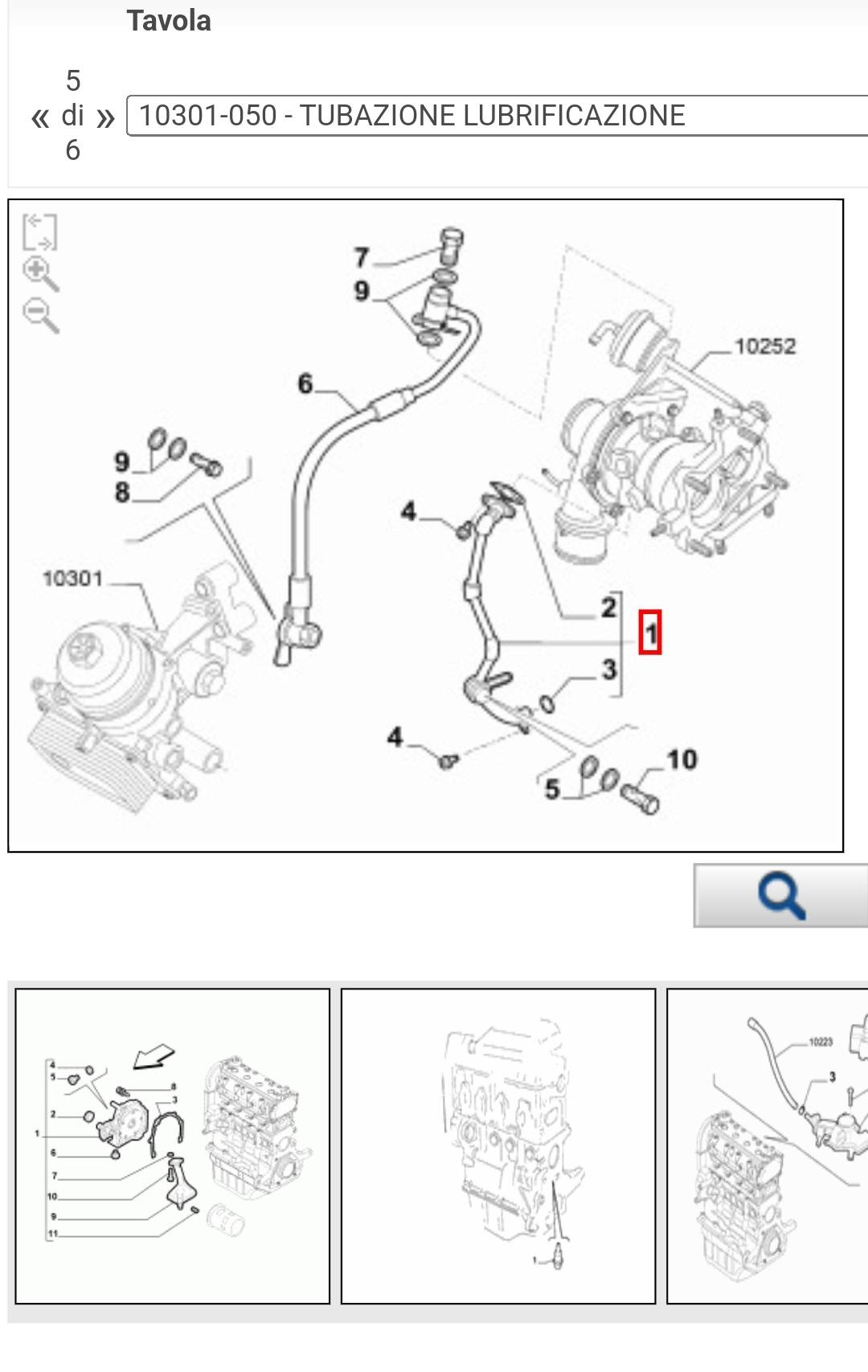

Per vedere come è catalogato ti devi collegare sul portale dei ricambi del gruppo fiat denominato ePer, e una volta sulla pagina internet dovrai inserire direttamente il numero di telaio per ricercare tutte le tavole del sottogruppo relative a lubrificazione > scambiatore. Detto questo, potresti già iniziare a svitare le due viti torx in modo tale da capire se c'è del gioco da poter quanto meno muovere la flangia intera assieme al tubo. Presta attenzione perché quella flangia potrebbe essere collegata direttamente alla pescantina dell'olio e in tal caso dovrai rimuovere anche tutta la coppa per intero.

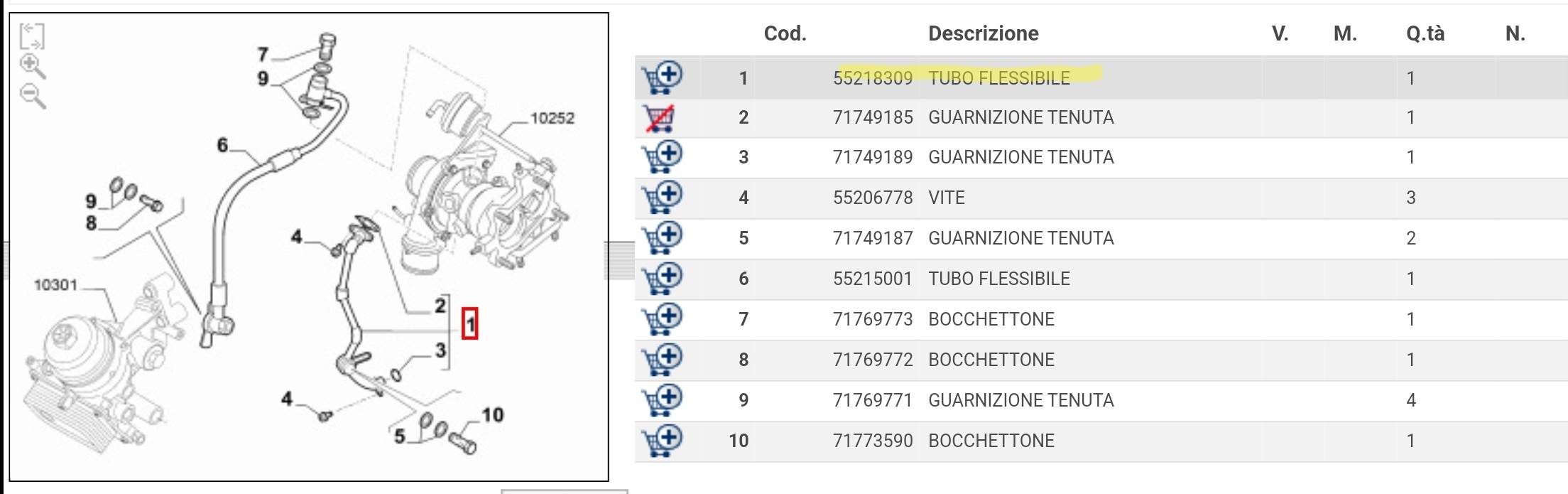

Da una rapida occhiata sembra che sia catalogato come tubo flessibile e non ne capisco il motivo. Tutto è tranne che flessibile. Prova a fare una ricerca con questo codice qui: 55218309
