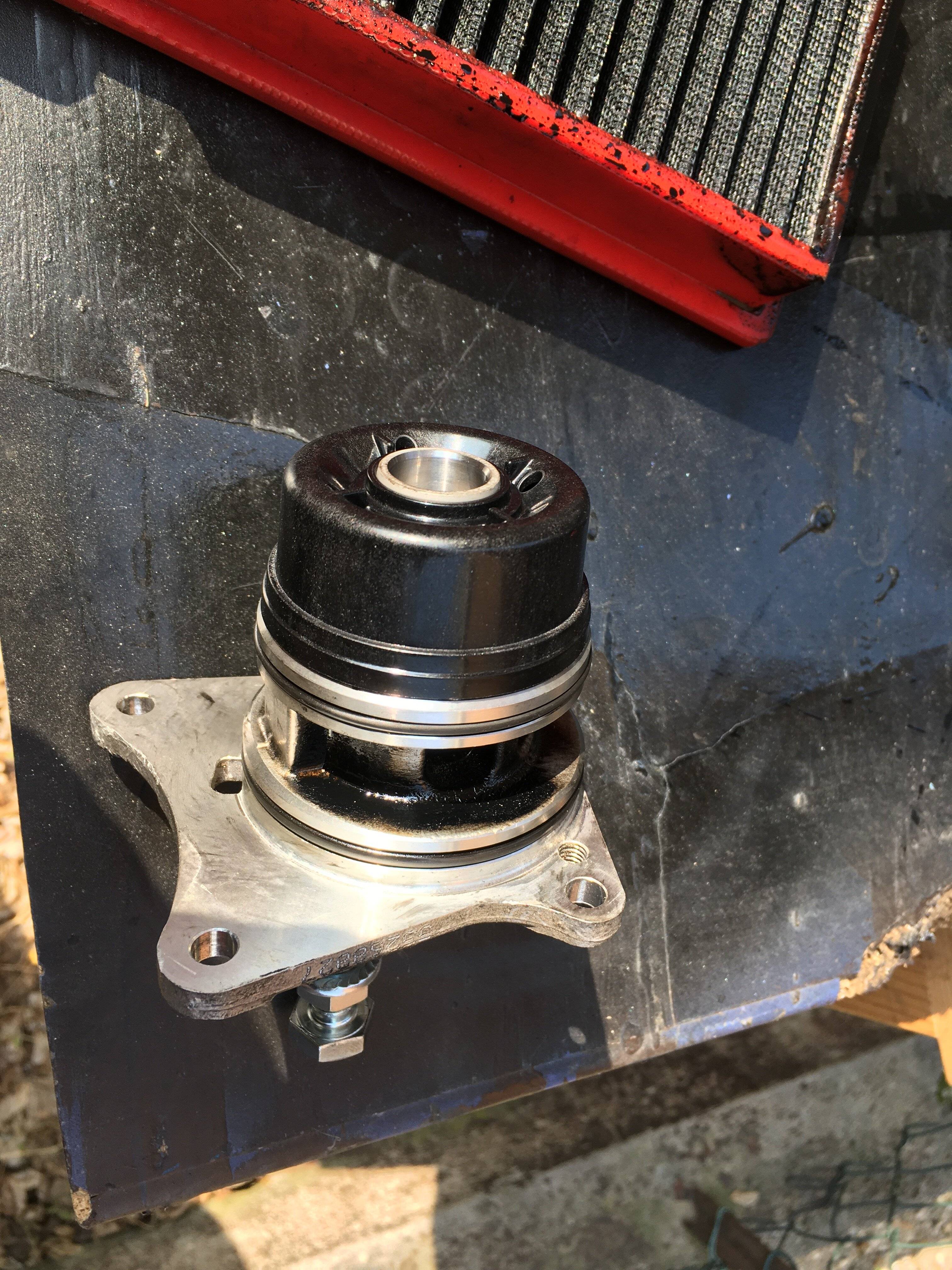

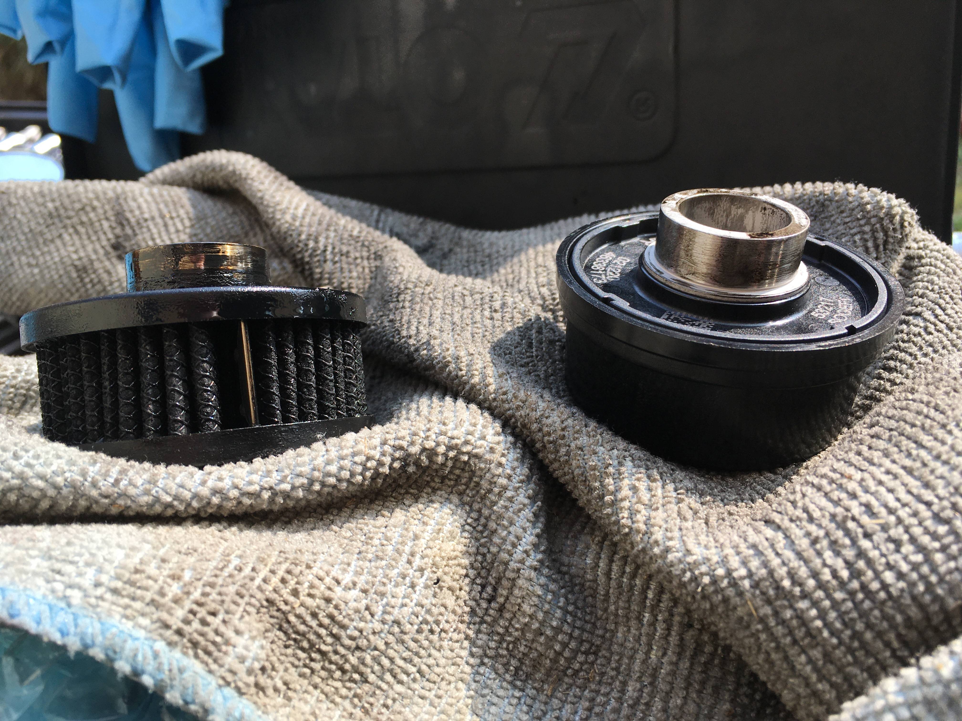

Il filtro blowby quello aggiornato non va sostituito, perché e praticamente un barattolo vuoto a confronto del vecchio che sembra un filtro e quello di che si può tappare.. solamente le primissime versioni hanno il filtro vecchio da sostituire!!
Eh, l'ho imparato in questi giorni. Il mio comunque era originale, fai conto quanto intasato era, con 160.000 km fatti..
