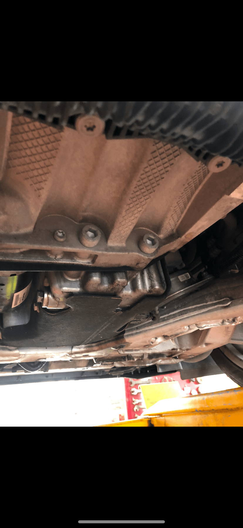

torno dal mio amico meccanico, rimetto la macchina sul ponte e trovo di nuovo sporca la zona tra cambio e motore e la zampa, oltre al sottoscocca e il telaio in quella zona (si era versato circa 0.6/0.7L di olio)

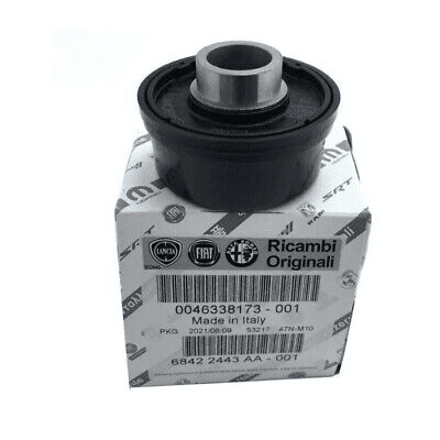

-questo motore monta un separatore centrifugo calettato sul contralbero di equilibratura che viene chiamato anche "filtro Blow by"
Visualizza allegato 281884
-questo "filtro" va cambiato quando si fa la distribuzione (Circa 100k Km) e il meccanico che ha fatto il lavoro non lo sapeva, o non lo ha voluto fare (inutile dire che non ci tornerò)

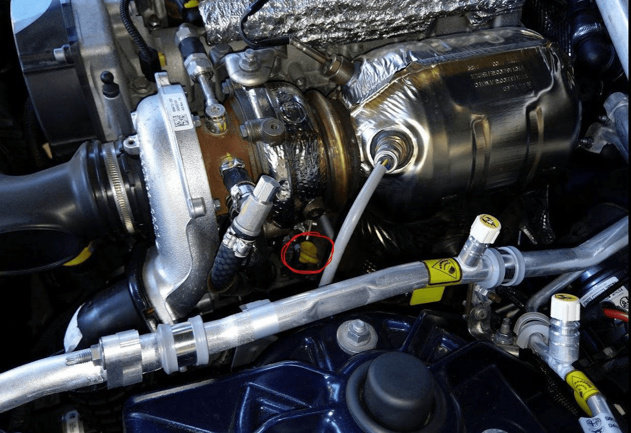

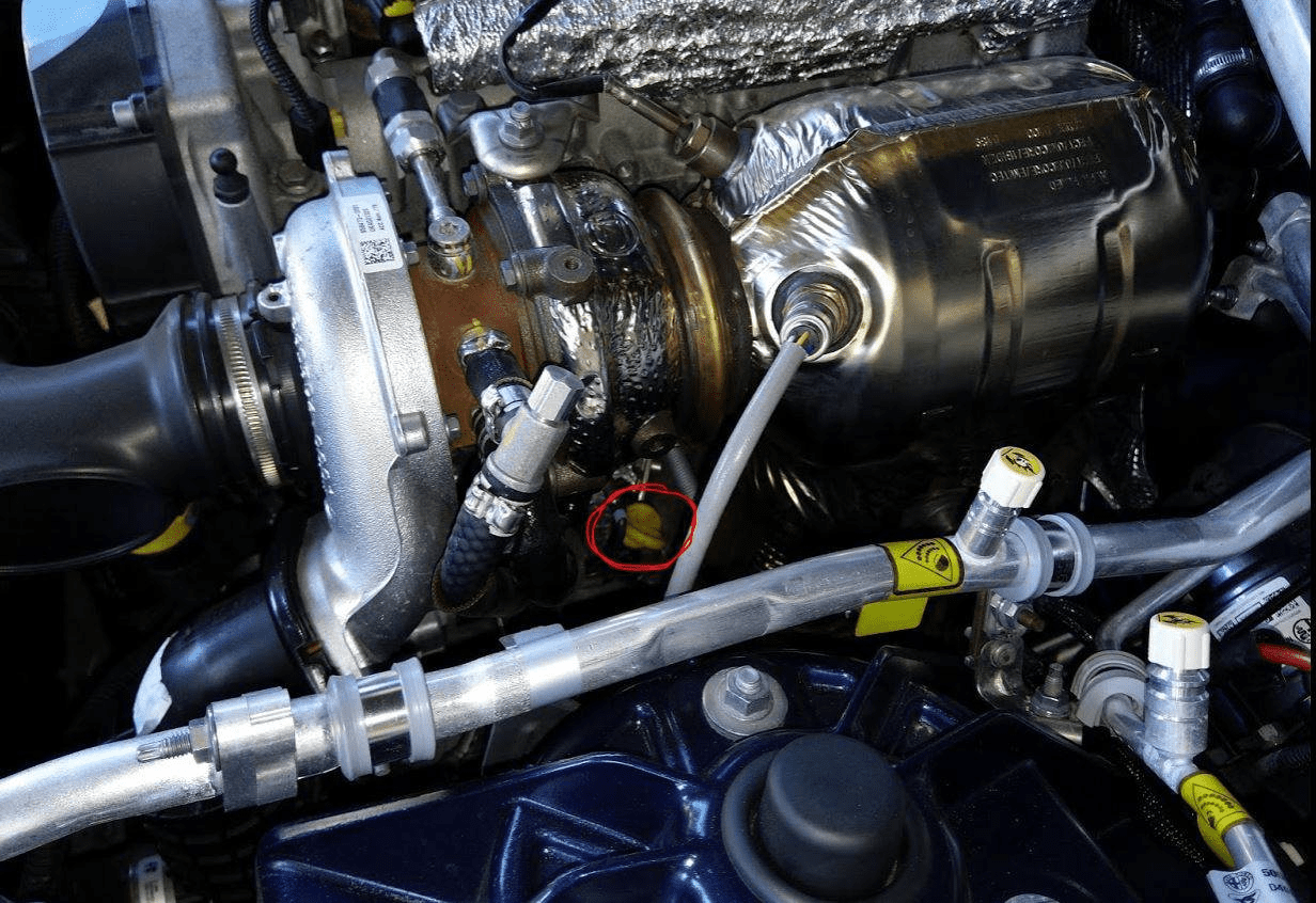

-può capitare che, se è intasato e in alcune condizioni (non essendo un filtro vero e propio non è che si intasi nel senso comune), il circuito blowby motore rimanga bloccato, creando sovrapressione o colpo d'ariete in coppa, che sfoga dalla cannetta posta poco sotto la turbina (è tenuta su da 2 oring che magari si induriscono un po col tempo, e scivolano)
Visualizza allegato 281885
-Da questo sversamento deriva lo sporco che dicevo.
