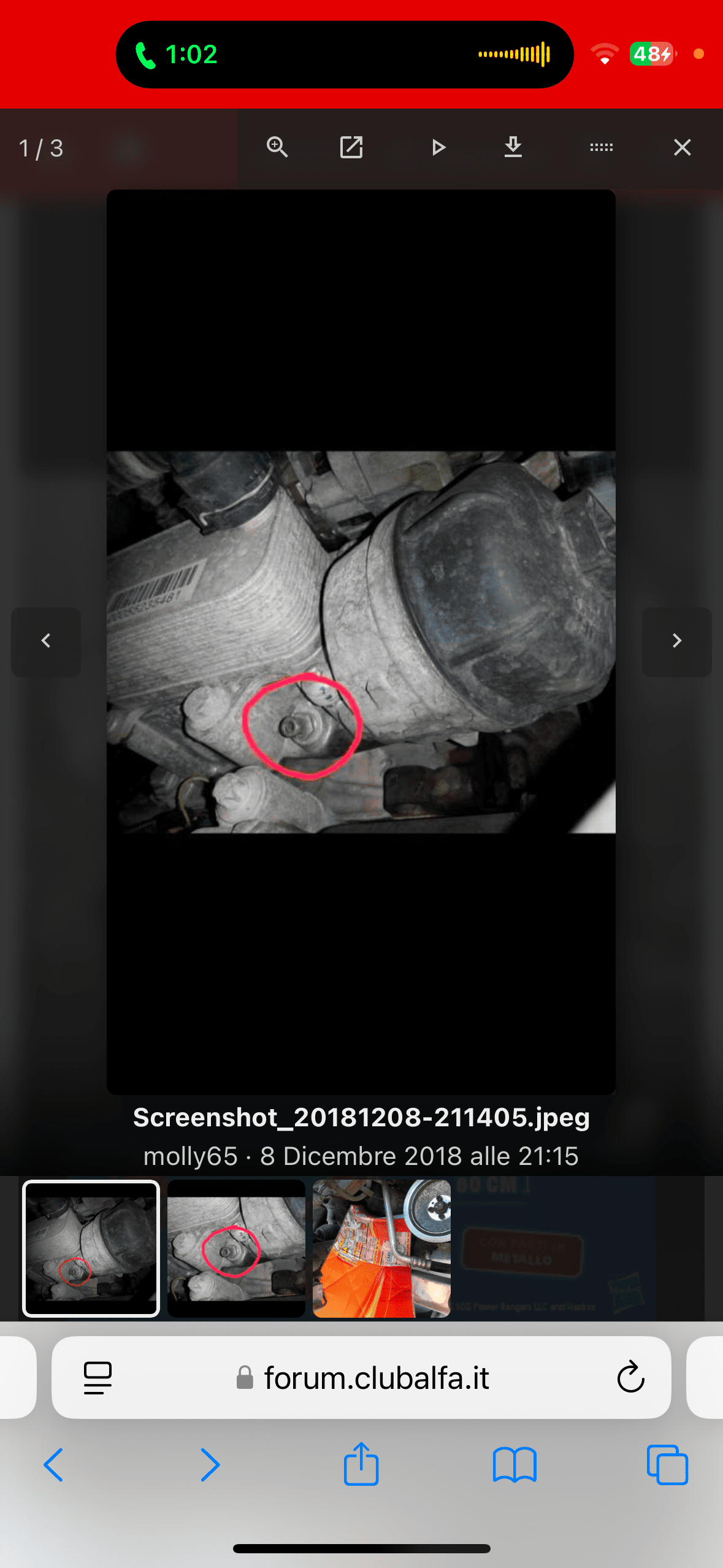

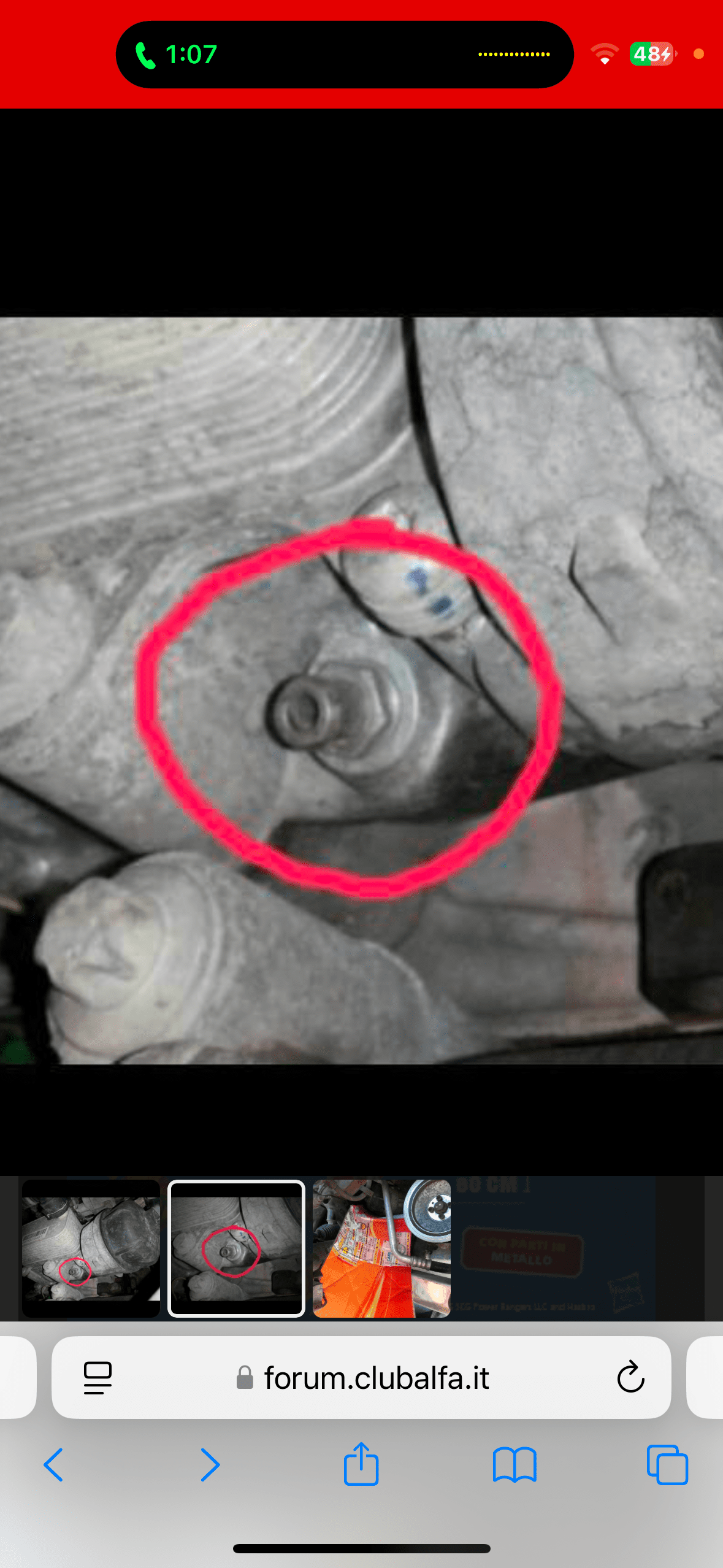

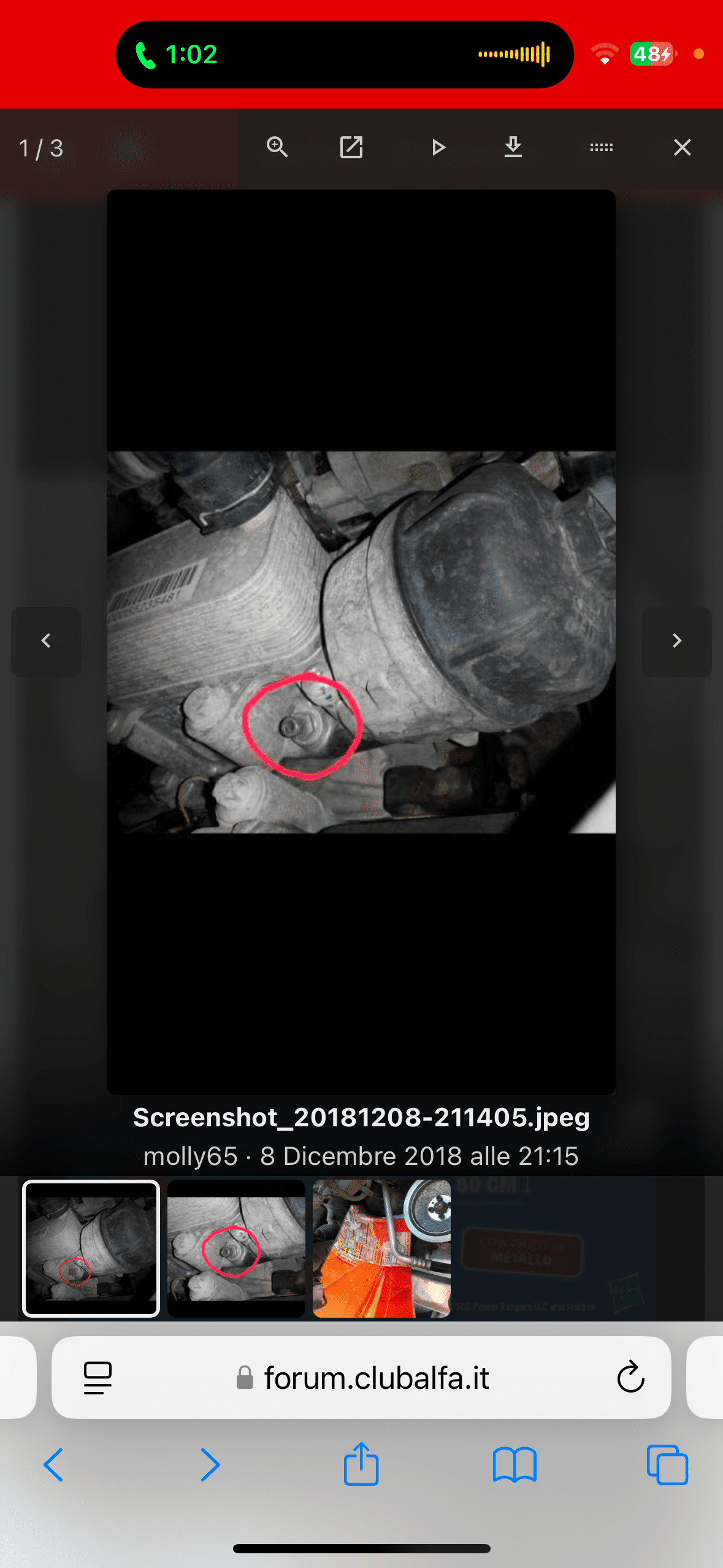

Salve sto riscontrando questo problema sulla mia alfa Romeo Mito 1.6 120cv. Perdita d’olio da beccuccio sotto filtro olio(Allego foto) quale può essere il problema?
Grazie in anticipo

Filetto che perde. Quello è uno spurgo e con una chiave a stella fissa del 10 o del 12 lo vai a svitare. Vedi se in magazzino fiat lo vendono singolarmente e ce lo metti nuovo avendo cura di applicare del frena filetti forte su tutto il passo e poi lo vai ad avvitare nella sua sede. Approfitta del lavoretto per cambiare olio e filtro.
