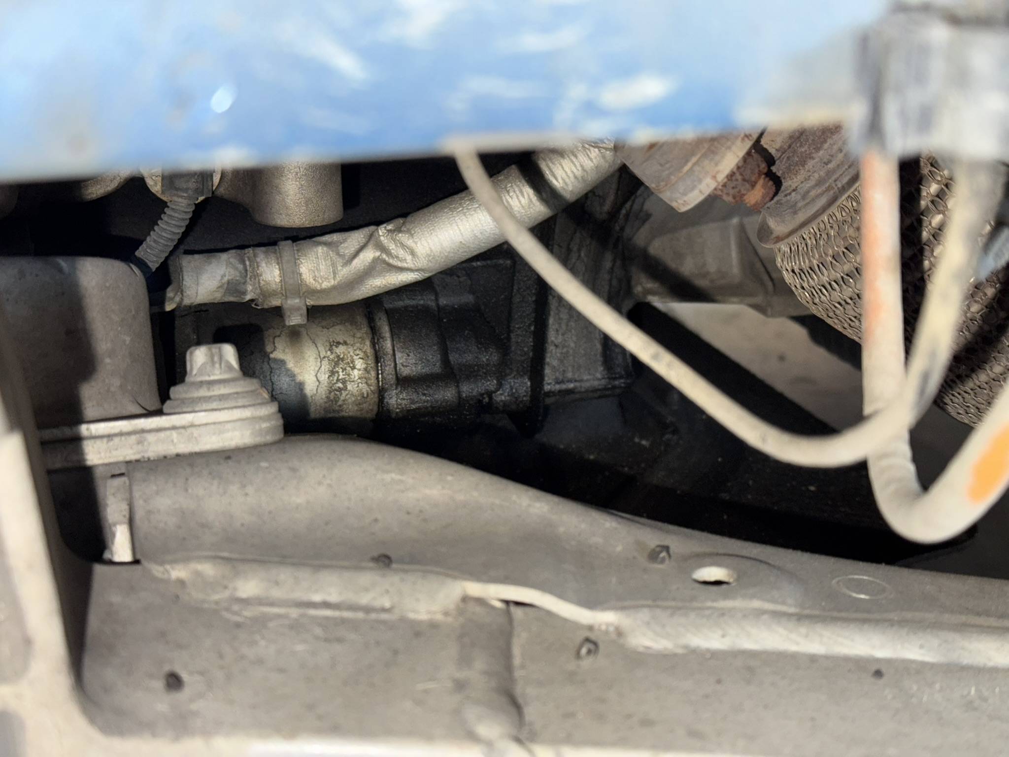

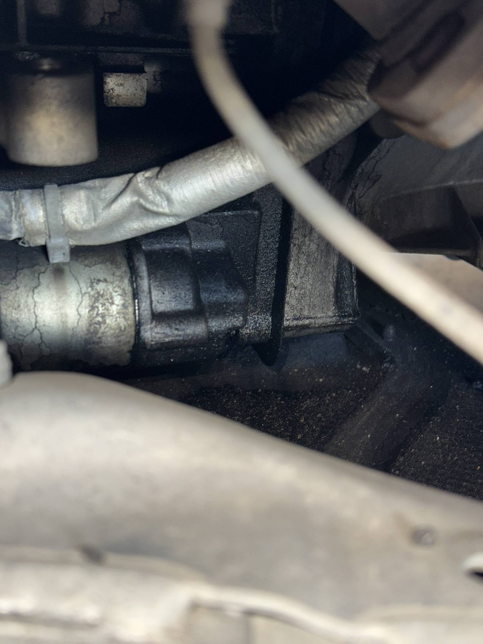

Ciao a tutti,
qualche giorno fa ho tirato via le ruote per insonorizzare i passaruota anteriori, e mi trovo davanti una sorpresa:trasudamento / perdita di olio fra motore e cambio.
L'auto ha fatto il tagliando in officina autorizzata alfa un paio di settimane fa, secondo loro tutto in regola, e invece mi trovo tutto imbrattato di olio compreso la copertura inferiore. Tralasciamo il come un tecnico possa "non vedere" una perdita così, è tutto imbrattato e nero...
Oggi appena uscito dall'officina, mi dicono trasudazione olio da "meta" motore, parte posteriore. Per indagare serve smontare o il motore o il cambio, non hanno idea di cosa sia e non garantiscono una soluzione.
L'auto ha 160.000, modello con cambio automatico. Tagliandi sempre regolari. Unica cosa strana è che l'auto ha fatto solo 10.300 km e si era già accesa la spia di "cambio olio motore". Da OBD vedo che l'olio è degradato da 100 a 0 in 10k km, che mi sembra un po' strano. Di solito dopo 15.000 km il mi dava ancora più di 50% di "vita" rimanente nell'olio ( l'ho sempre cambiato ugualmente a 15-16k).
Qualcuno di voi ha mai avuto questo problema? 160k e già bisogna tirare fuori il motore, comincio a preoccuparmi..

Con il chilometraggio che hai è normale una trasudazione del genere. Ti consiglio di pulire tutto e controllare l’entità della trasudazione. Se non è molto evidente, ti consiglio di lasciarla così perché non è una perdita vera e propria

ci provo, però conta che è tutto imbrattato. Secondo te da dove trasuda?

Per saperlo va pulito tutto e controllare appena inizia la trasudazione per individuare il punto esatto

In alcuni casi è stato evidenziata una perdita , o meglio una sudorazione tra l’accoppiamento fra cambio e motore , più precisamente dal paraolio.
Essendo una sudorazione e non una perdita vera e propria, in pochissimi casi è stato sostituito
Lava e monitora

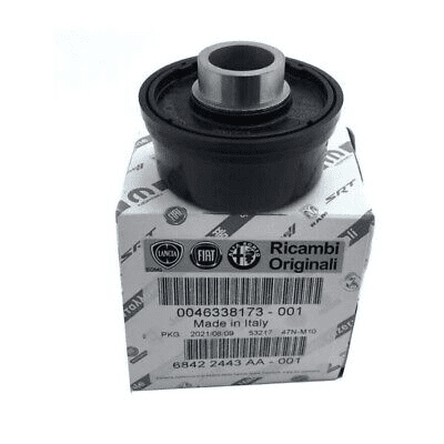

Mi confronto con amici e colleghi (lavoro in un ufficio progettazione motore,e per mia fortuna, alcuni colleghi sono ex-Maserati che han lavorato proprio sul 2.2 mjt) e scopro che:
-questo motore monta un separatore centrifugo calettato sul contralbero di equilibratura che viene chiamato anche "filtro Blow by"
-questo "filtro" va cambiato quando si fa la distribuzione (Circa 100k Km) e il meccanico che ha fatto il lavoro non lo sapeva, o non lo ha voluto fare (inutile dire che non ci tornerò)
-può capitare che, se è intasato e in alcune condizioni (non essendo un filtro vero e propio non è che si intasi nel senso comune), il circuito blowby motore rimanga bloccato, creando sovrapressione o colpo d'ariete in coppa, che sfoga dalla cannetta posta poco sotto la turbina (è tenuta su da 2 oring che magari si induriscono un po col tempo, e scivolano)
-Da questo sversamento deriva lo sporco che dicevo.
Questo papiro per dire che FORSE a te è successa la stessa cosa, con uno sversamento più limitato.
io temporaneamente ho fermato la cannetta con un pochino di silicone che rimuoverò alla prossima distribuzione (tanto uso il sensore di livello elettronico) dove farò cambiare anche il separatore.
spero per te che sia questo il problema e non la guarnizione tra motre e cambio.

Punto due , se hai il blowby intasato a tal punto da far uscire la cannuccia di ispezione che hai bloccato mettendo così in pressione la coppa , sappi che quella pressione da qualche parte deve sfogare , immagino dai cuscinetti contro alberi
Ascolta un consiglio
Togli quel silicone e vai a cambiare il blowby , si può fare senza smontare distribuzione , basta togliere la cinghia servizi

si, si può cambiare senza smontare la distribuzione... viene fatto insieme per una questione di comodità, ma non è necessario.
