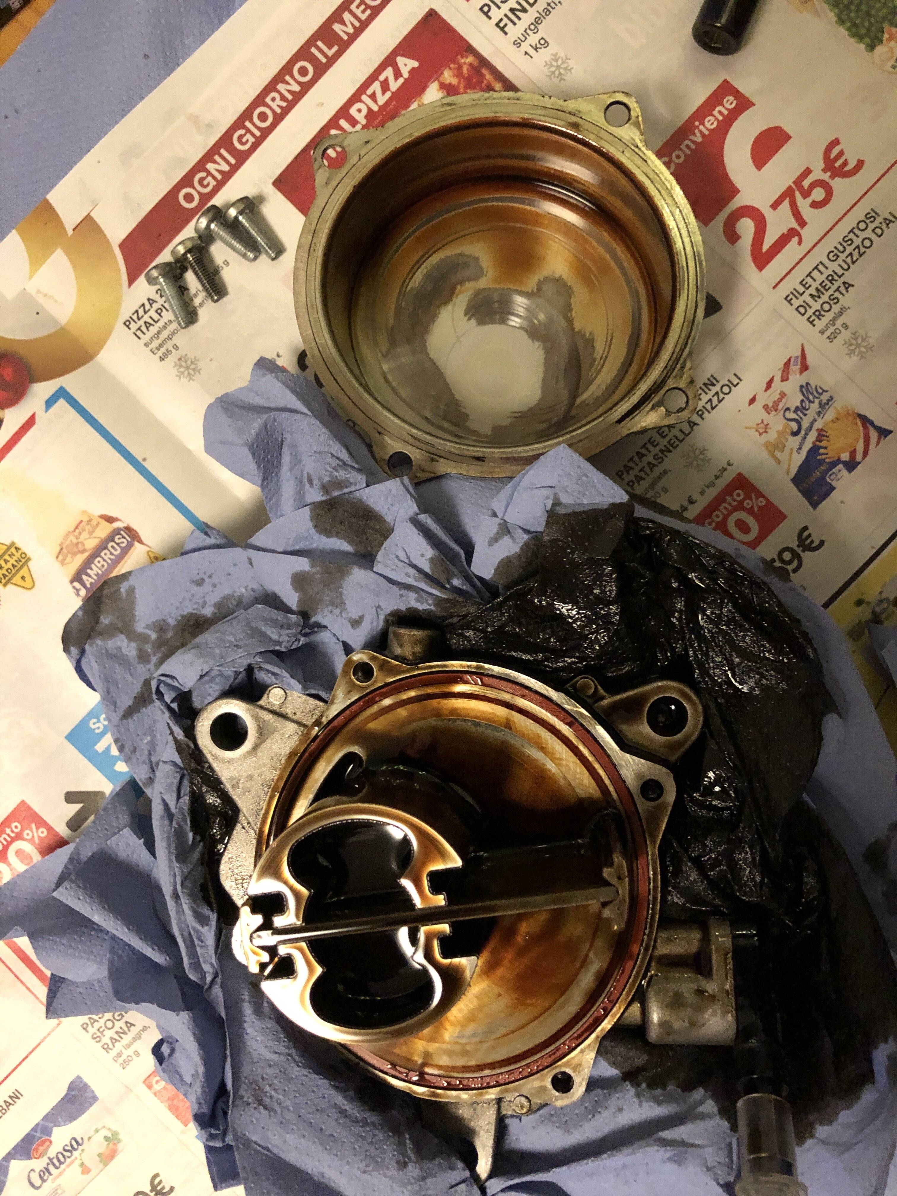

Se perde la guarnizione tra basamento e pompa si, con 15/25 euro di guarnizione tela cavi, ma se perde l'oring interno e difficile reperirlo, per alcuni modelli su ebay è possibile acquistare l'oring incriminato in altri casi come nel mio è stato necessario la sostituzione..
Nel mio caso trafilava dall'oring rosso, che non sono riuscito a reperire..
Visualizza allegato 251505
Ciao Antonio. Se mi giri le caratteristiche dell'O ring al silicone rosso, probabilmente te lo posso procurare,( se hai intenzione di avere una pompa vuoto di scorta)

Carissimo, ti ringrazio ma la vecchia pompa sta già lavorando su un'altra Mito di un amico, l'oring sono riuscito a recuperarlo dal rottamaio da un'altra pompa che si era usurato l'eccentrico ma laguarnizione era integra.
