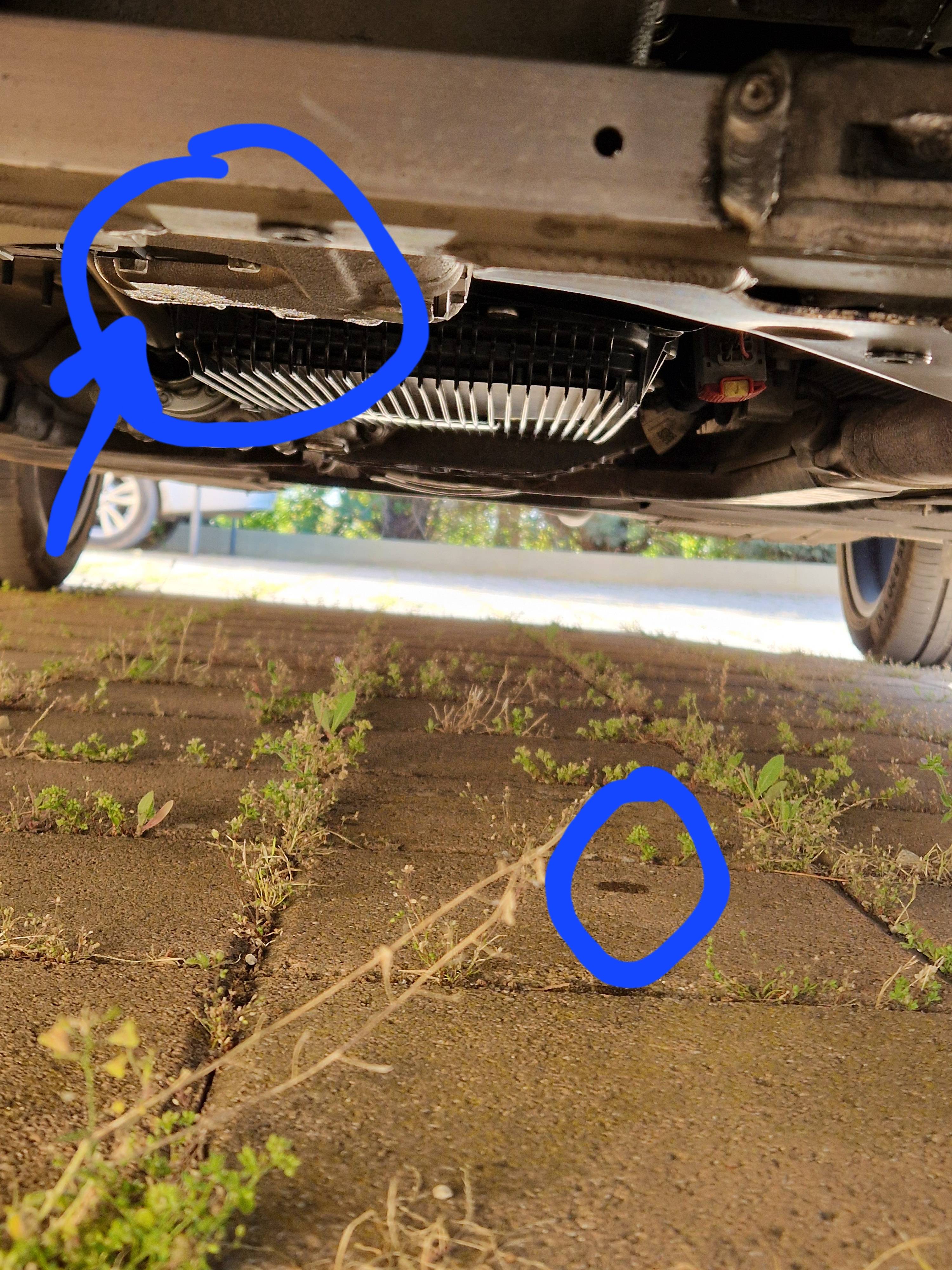

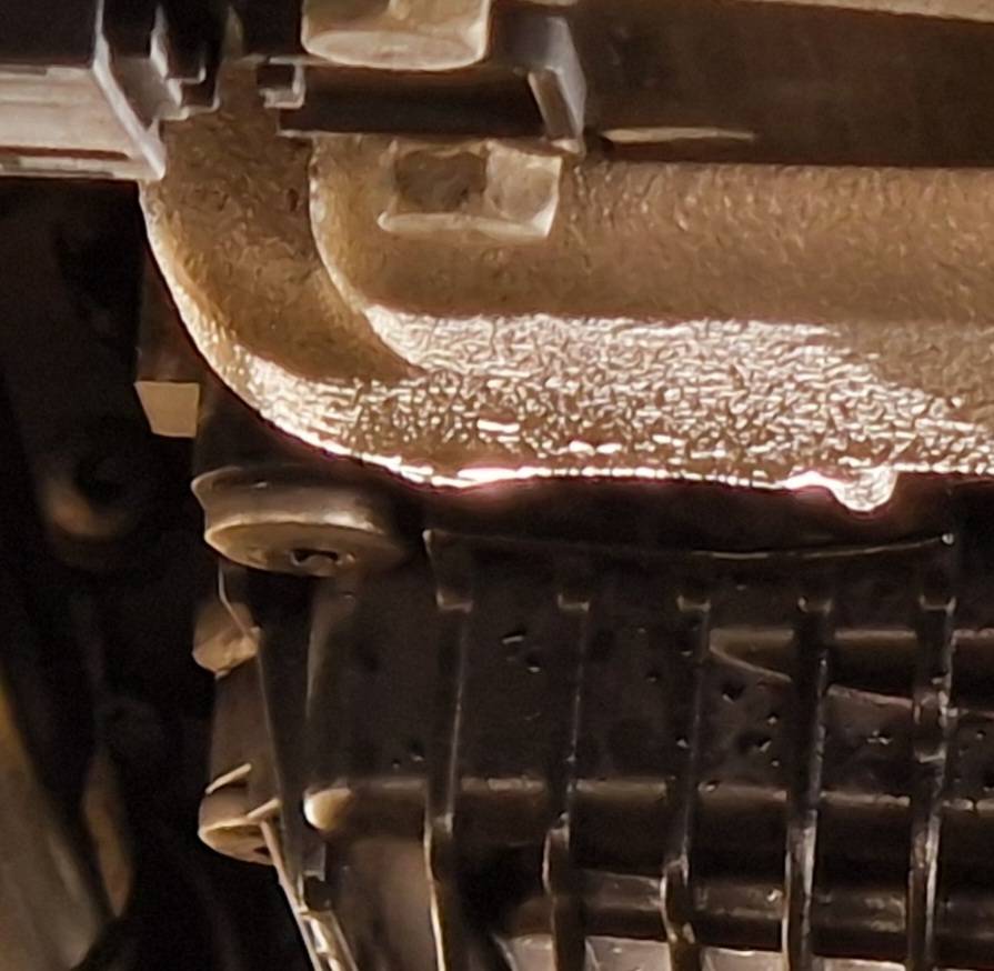

la zona è sempre quella coppa, la stranezza è che vedo il lucido e la goccia in formazione sulla coppa ma la macchietta per terra (grande come una biglia) è a destra della coppa (guardando l'auto dal frontale). Proprio poco fa mio fratello mi diceva che spesso quando si fanno questi lavori con i paraoli nuovi è possibile un assestamento/perdita di olio precedente, specialmetne usando olio additivato (ho usato bardhal fra i migliori)
in effetti è quello che ti auguro, di solito dopo un lavoro del genere si dovrebbe lavare con cura il motore (esterno), pulendo il tutto, appunto per evitare un refuso. Metti uno straccio bianco (o colore chiaro) sotto la zona di perdita, così da monitorare meglio per qualche giorno la quantità della macchia espansa.

Sto iniziando a pensare che la macchiolina sia da prima (parcheggio spesso l'auto qui quando vado dai miei e probabilmente mentre avevo la perdita in corso qualcosa avrò perso) anche perché qualche ora ho spostato l'auto e messo un cartone nello stesso punto e al momento la macchia non è ricomparsa.
Inoltre la goccia si forma sul lato sinistro della coppa come visibile nelle foto.
L'olio è il bardahl tecnos f950a noto per il potere pulente e potrebbe aver sciolto qualcosa (?). La pompa olio è pure nuova e quindi credo sia da considerare una perdita iniziale diciamo fisiologica.
