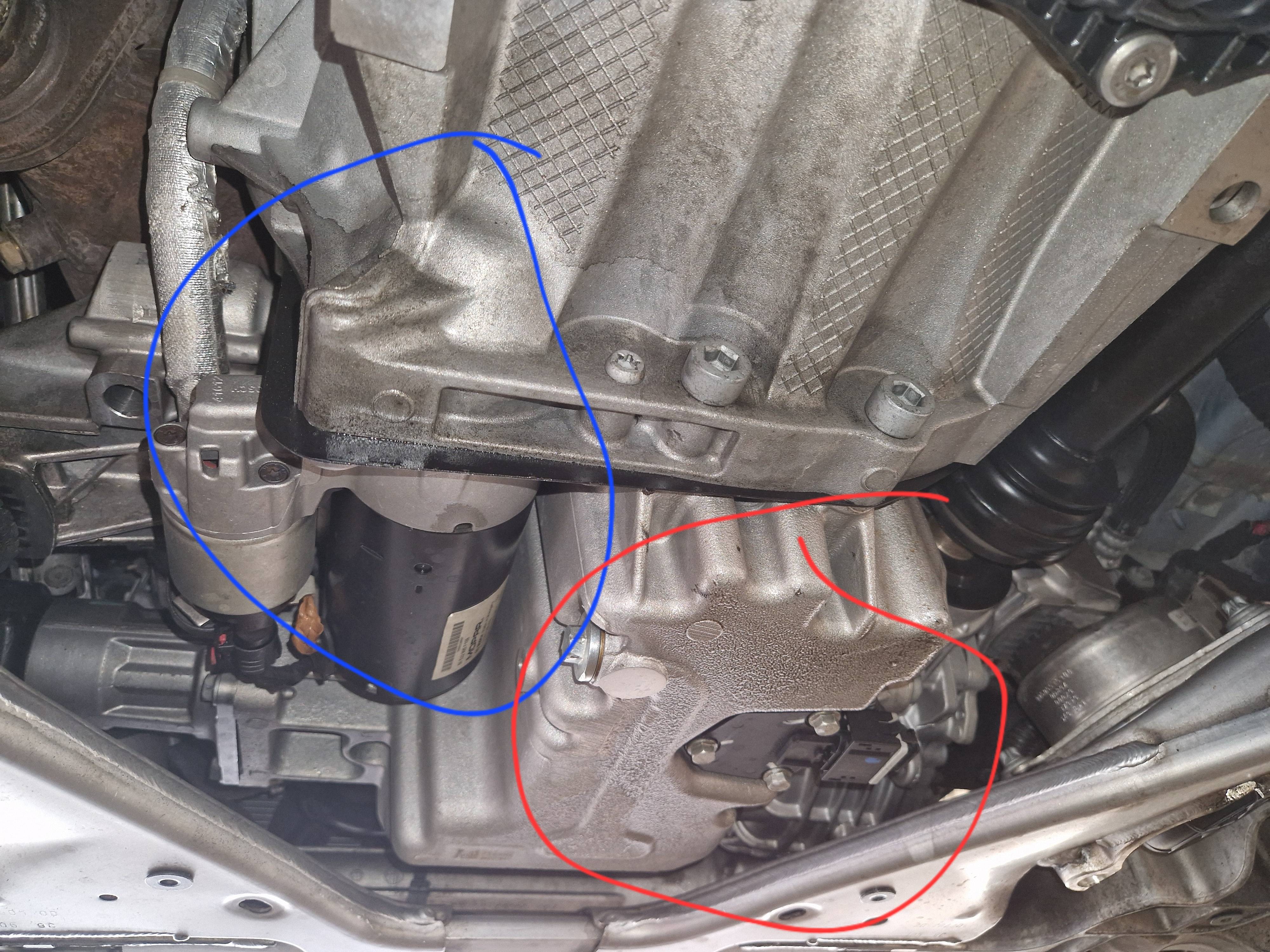

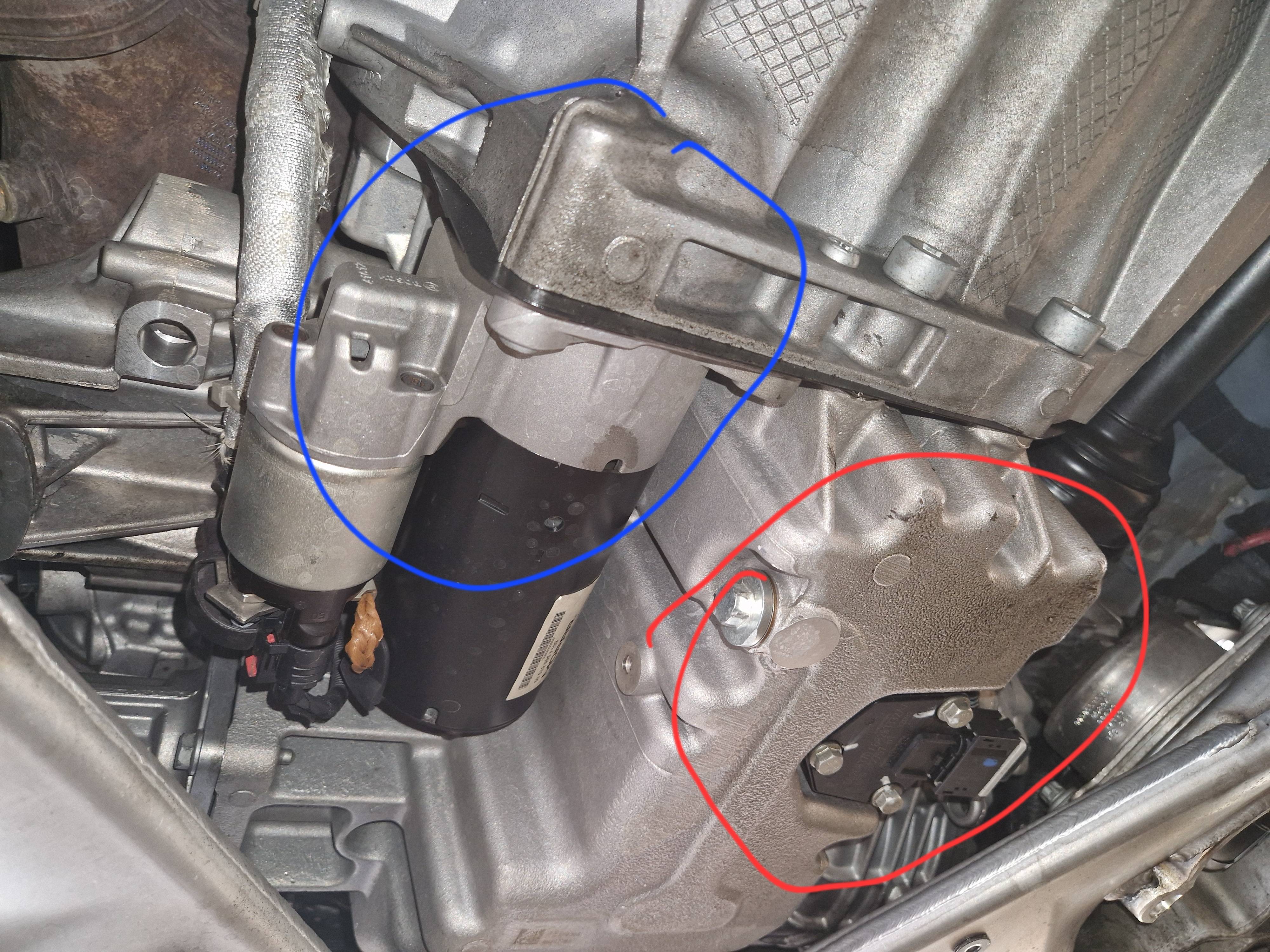

Stamani dato un'occhiata, secondo il meccanico potrebbero essere rimanenze perchè la vecchia zona trattata (zona pompa olio) è pulita e la trasudazione sembra leggeremente posteriore, aprendo il vano motore è tutto pulitissimo, quindi è possibile sia sporco refuso. Abbiamo deciso di monitorarla e usarla almeno per un'altra settimana e poi valutare.
Reazioni: gigalfa
Allora gruppo. Fatti oltre 300 km in tutte le salse (anche autostrada ad alte velocità). Ogni sera parcheggio l'auto con un cartone pulito e la mattina sempre la stessa macchia tonda (diametro 2 cm).
Guardando sotto l'auto la zona sporca (che ho pulito diverse volte per valutare) è sempre la stessa: la parte sinistra della coppa guardando mettendosi di fronte l'auto.
Lunedi o martedi sicuramente torno in officina per capire cosa pensa il meccanico, certamente non credo sia ancora sporco refuso (magari mi sbaglio e lo spero). Ipotizziamo 2 ml al giorno sarebbero oltre 600 ml in un anno, è comunque troppo per essere considereta una trasudazione non importante.
Inizio a pensare alla coppa olio che non è stata cambiata e da quanto ho capito viene cambiata alla distribuzione. Magari si è rovinata o in passato ha subito una deformazione o qualche vite/guarnizione che non fa piu' il suo dovere.
Oggi ero libero e non sono riuscito a stare fermo. Ho ispezionato per quanto possibile senza sollevare il veicolo tutto il vano motore e non ci sono perdite. Controllato tappo, fronte e laterali, sopra è asciutto.
Si ritorna sotto. Mi sono infilato sotto l'auto e la parte frontale della coppa è asciutta. Il problema è dietro, premetto che qualche giorno fa ho fatto pulire l'auto sotto per poi tornare a camminare ed è sempre la stessa macchia al mattino e sempre la stessa zona di coppa bagnata.
Allora, andando più indietro possibile ho notato che il sensore livello dell'olio è asciutto ma è intorno che si bagna, ovviamente sempre dalla zona posteriore.
Vi allego foto:
- zona rossa perdita visibile
- zona blu intrisa e sospetta
