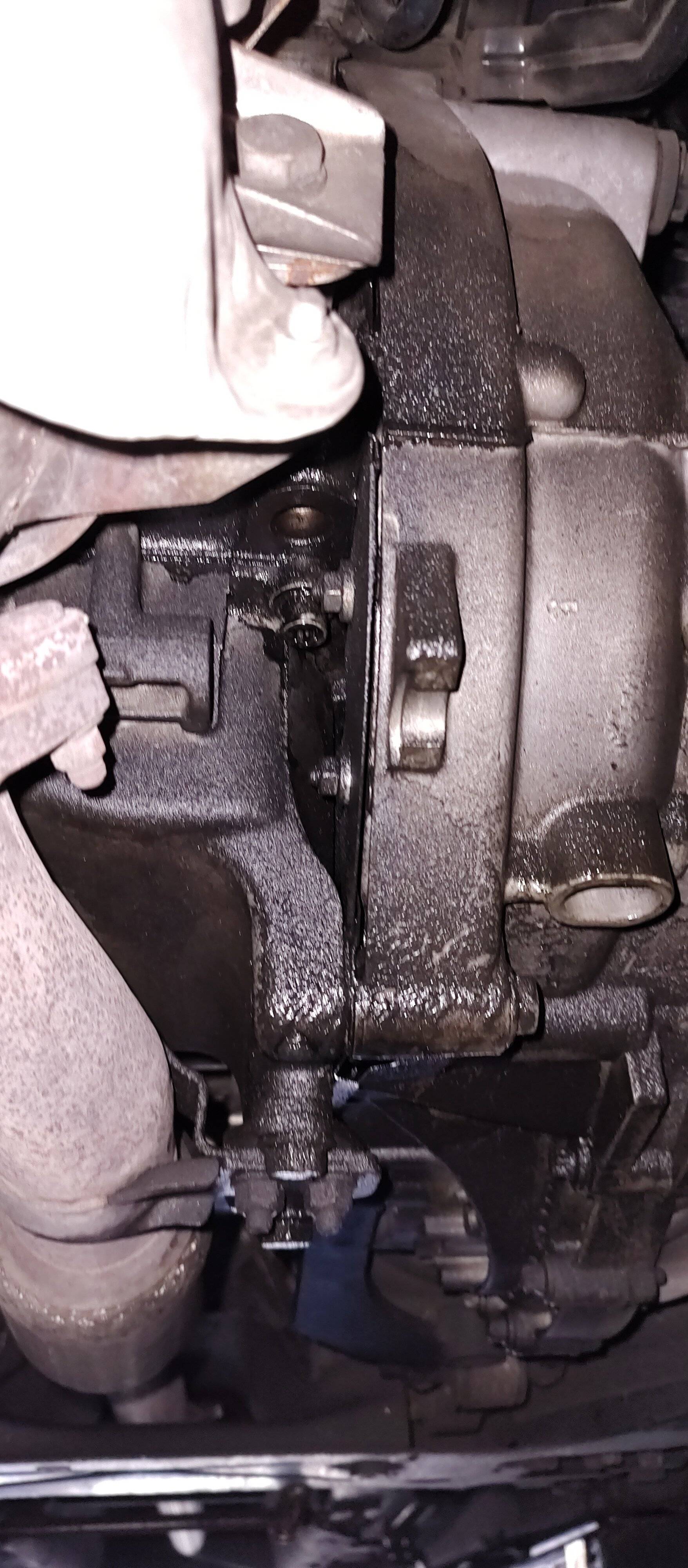

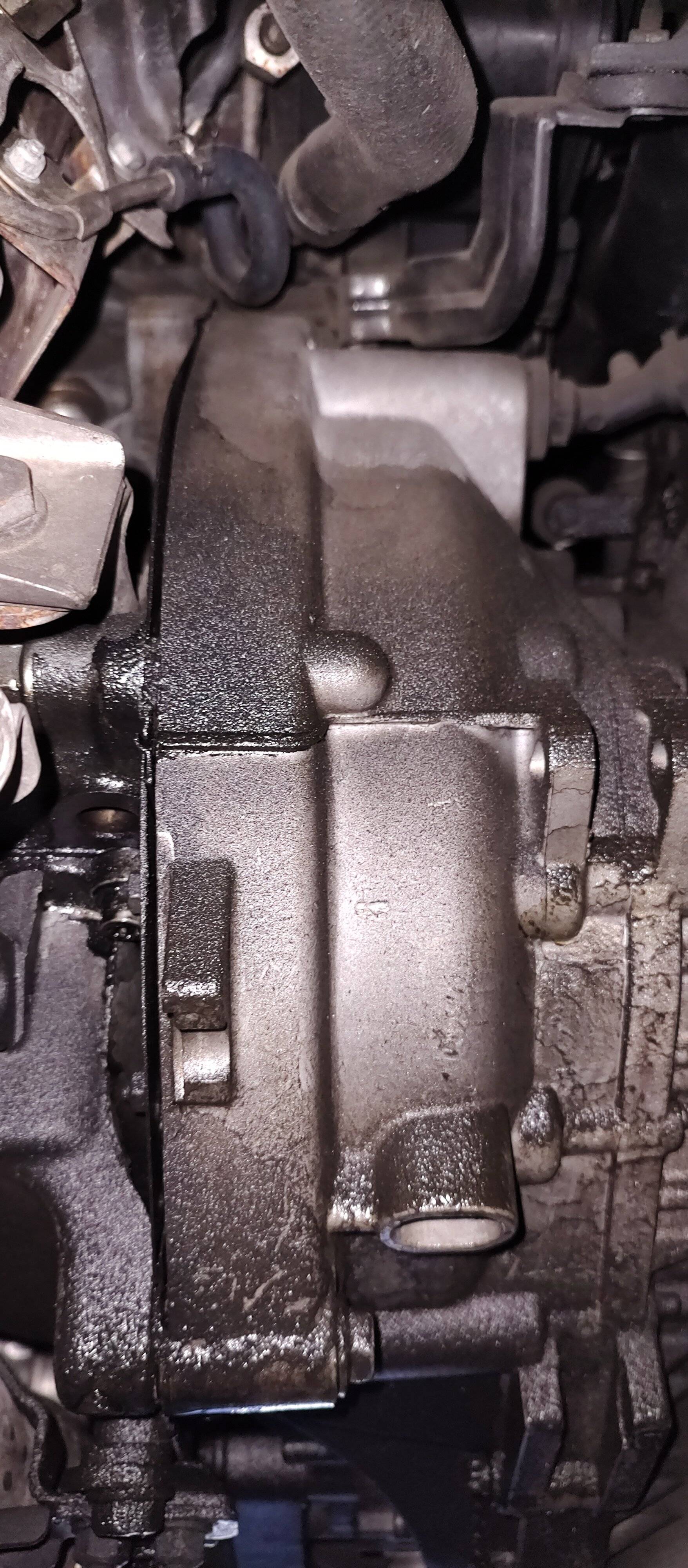

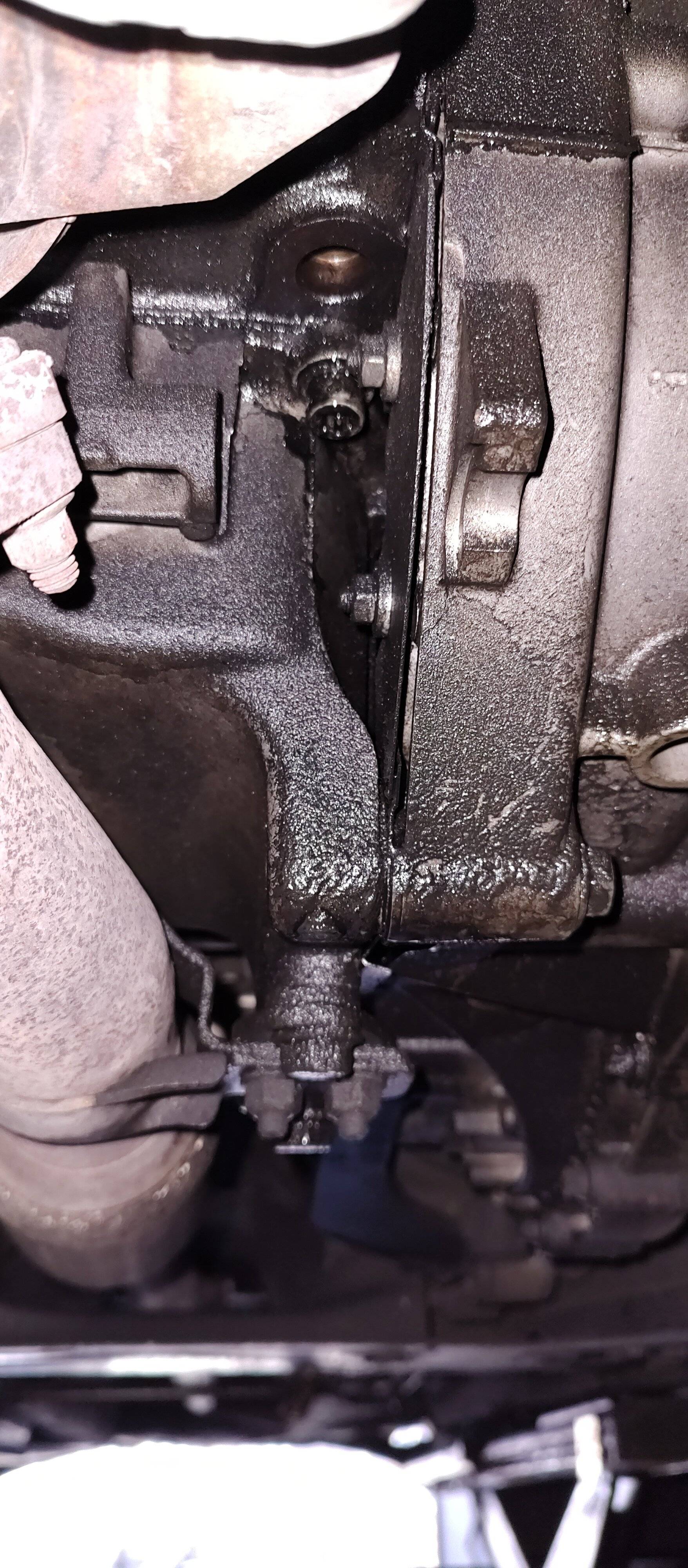

Salve a tutti ho una 159 2.0 jtdm 136 cv ed ho riscontrato una perdita di olio che purtroppo sembra venire dal paraolio volano; l'auto ha 130000 è rimappata sui 160 cv senza fap nè kat ed egr bloccata da centralina; a qualcuno è già successo???? grazie

Sarà successo in tanti a tutte le marche di auto. Devi sostituirlo e magari visto che smonti, cambi anche la frizione

si Vurt sicuramente sarà successo....ma i km percorsi reali nn sono tanti......probabilmente la rimappatura ha fatto crescere ovviamente la pressione all'interno del monoblocco e quindi ecco la perdita che sta pure aumentando purtroppo.......

Si ci sono kit monomassa.. a sopra e tt asciutto non è che ti perde la pompa vuoto?

Quale è il migliore tra questi kit volano monomassa e frizione??? Il depressore nn perde ho già sostituito tutte le sue guarnizioni. Grazie
