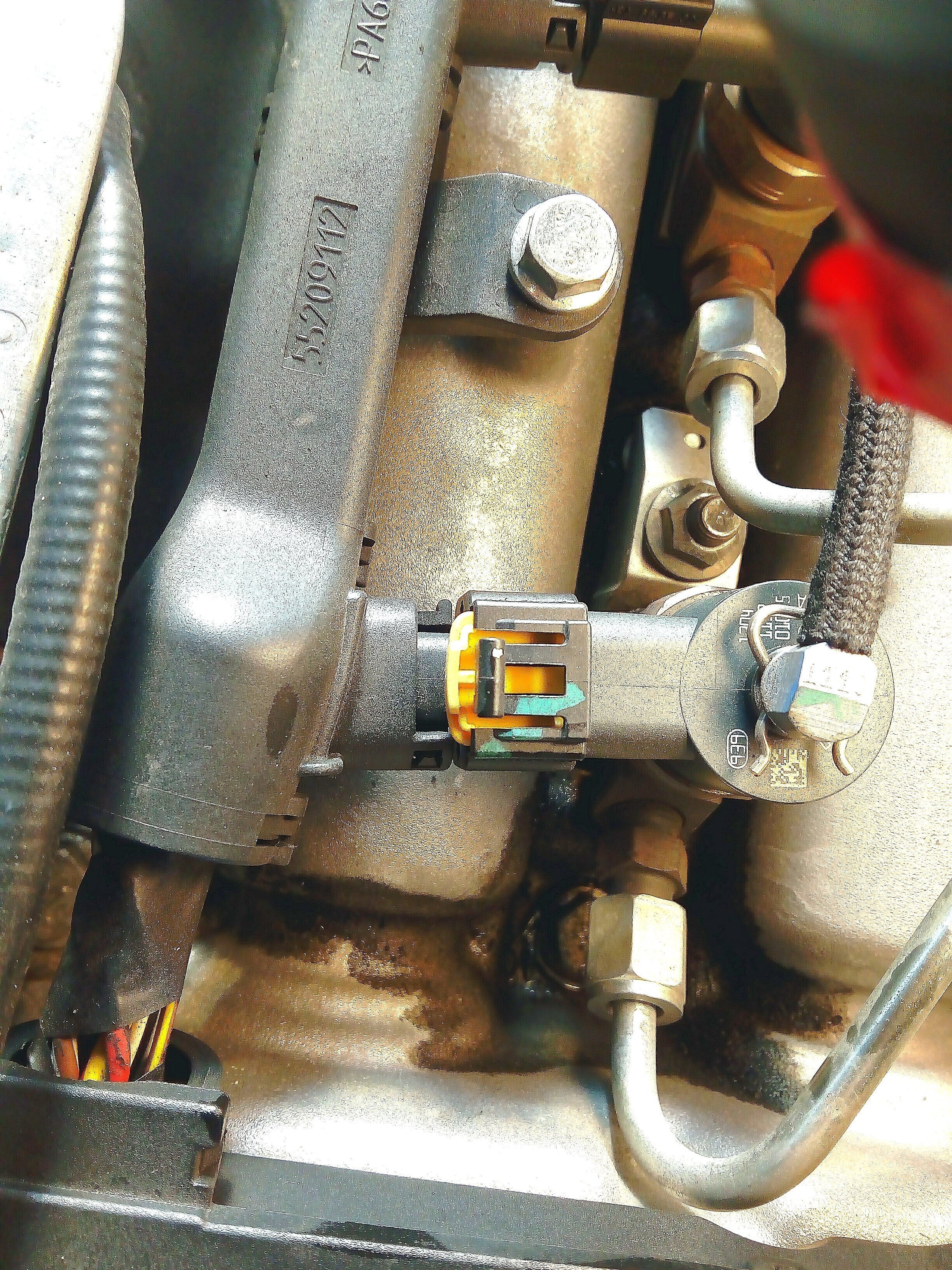

Salve, allego una foto dove si vede un trafilaggio d'olio in corrispondenza dei bulloni coperchio....possibile sia la guarnizione? L'olio sembra proprio ristagnare attorno al bullone....è capitato a qualcun'altro?ho trovato solo un post relativo a una perdita dalla guarnizione del 2.0 jtdm ma senza risposte...ideee?ciao a tutti.

Ciao Andrea, ho pulito un po' ieri sera e sembra sia olio... vediamo se esce e in caso in quanto tempo...ciao ciao
Ciao, forse andrea ha ragione....a me nella 156 mi faceva sta cosa quando si è rotto il tubicino ricircolo gasolio e i vari snodi!!

Buonasera occhio successo la stessa cosa anche a me 3 mesi fa, passandoci sopra senza rendermi conto erano i bulloni che mantengono gli iniettori dentro hanno la forma a U in vacanza una zampa di Ù si stacco facendo cacciare l iniettore fuori... finché sei a tempo fai smontare iniettori e fai cambiare i 4 bulloni che li mantengono costano 60 euro tutti e 4 se vuoi sapere altro chiedimi
