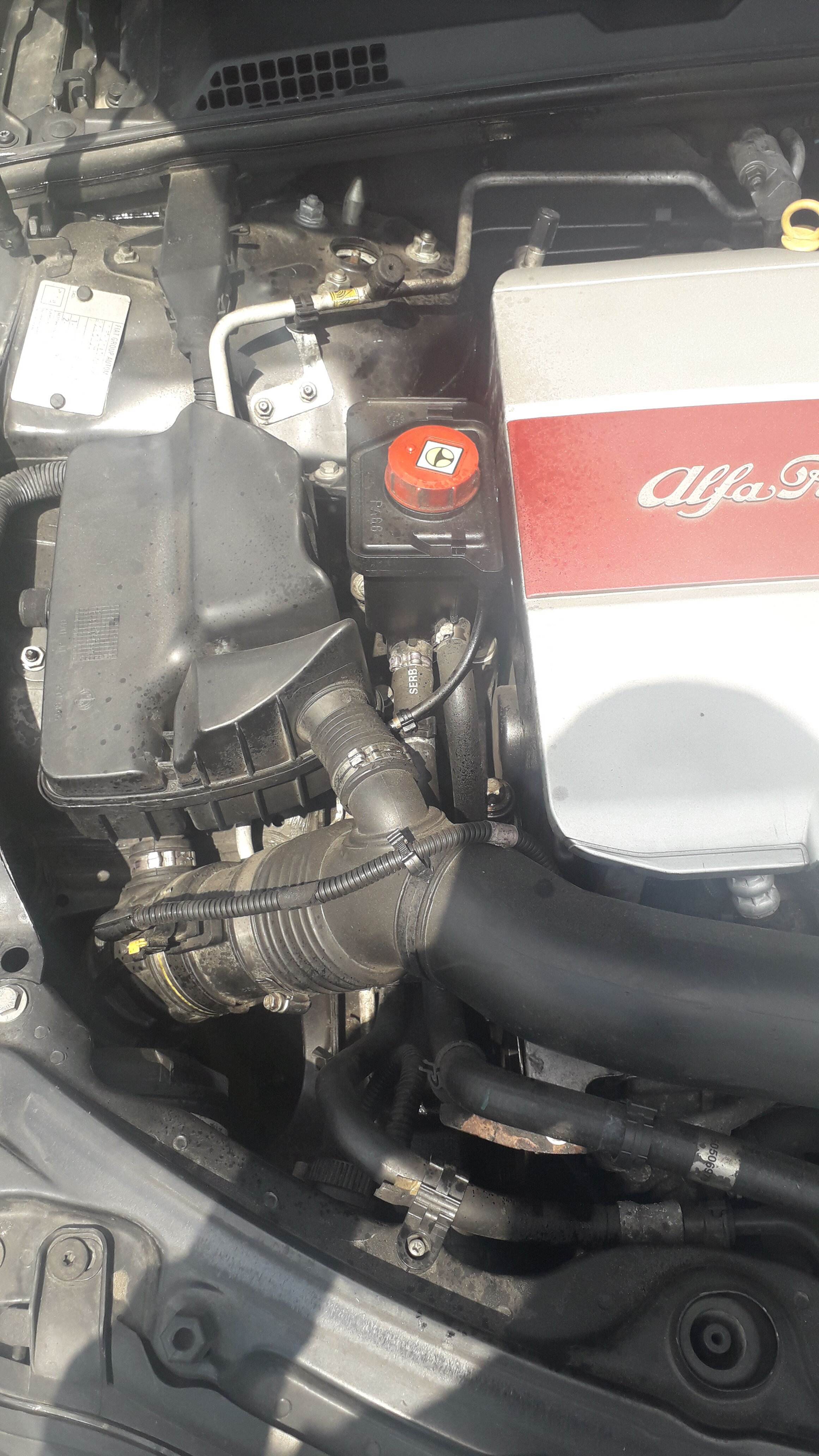

Buonasera a tutti, innanzitutto mi scuso se ho sbagliato la sezione ma non sono ancora pratico essendo nuovo,
Vi presento il mio problema spero qualcuno mi dica qualcosa di rassicurante.

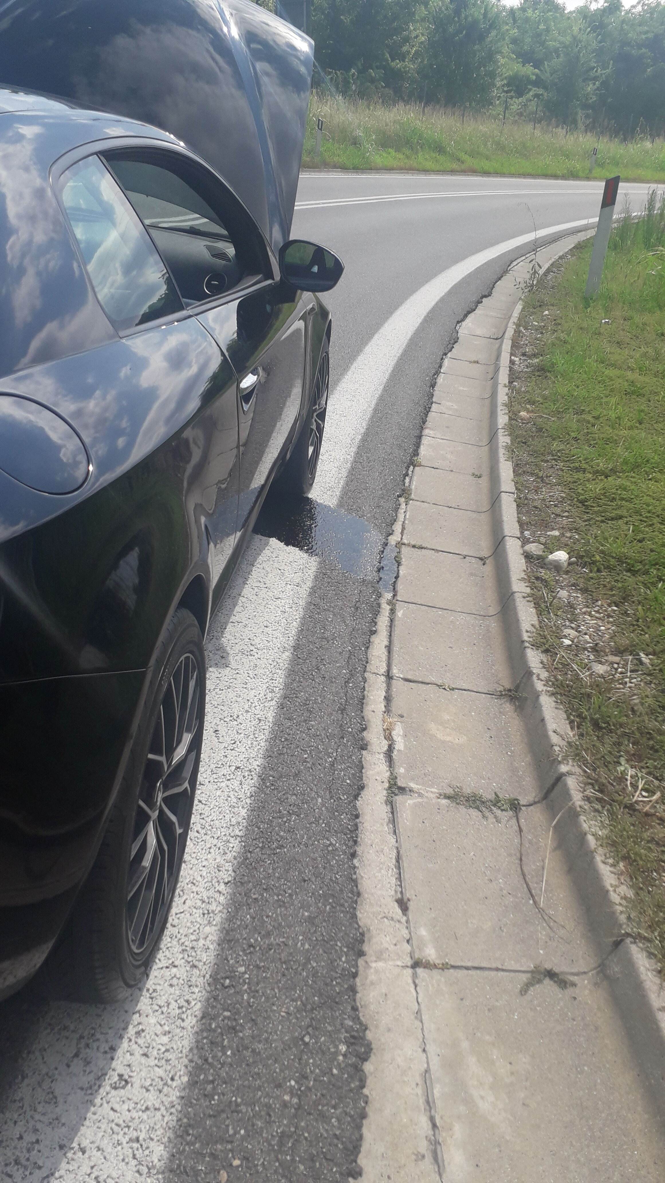

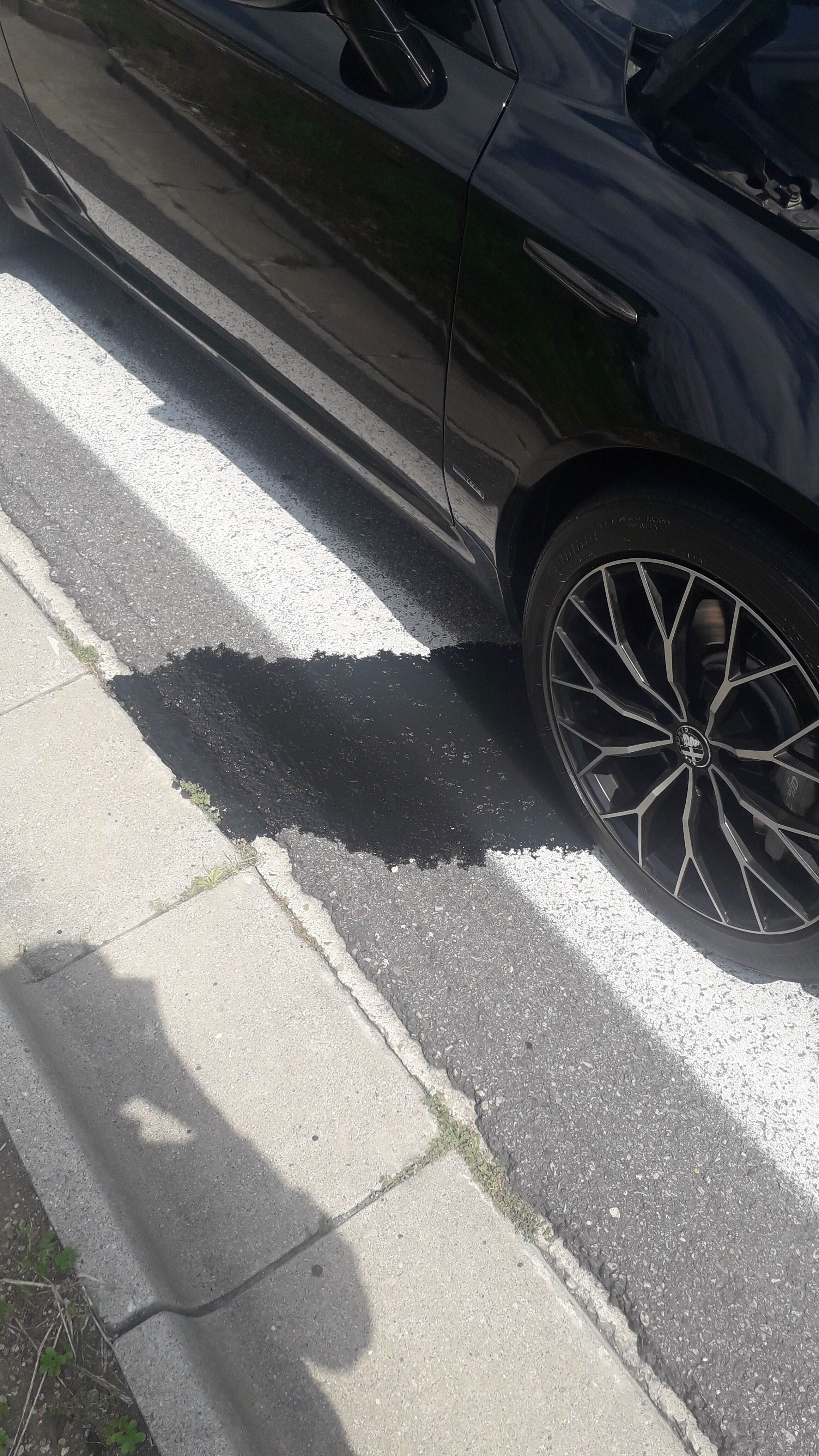

L'altro giorno ero in tangenziale, (macchina comprata da 2 giorni in tutto avrò fatto circa 100 km), mentre uscivo sulla corsia di decelerazione la macchina comincia a perdere potenza e ha fatto una bella striscia d'olio mentre sul punto dove si è fermata una bella chiazza d'olio si è formata sotto la macchina ( guardandola di fronte al cofano la perdita era sotto a sinistra se la guardiamo da dentro l'auto la perdita era a destra)

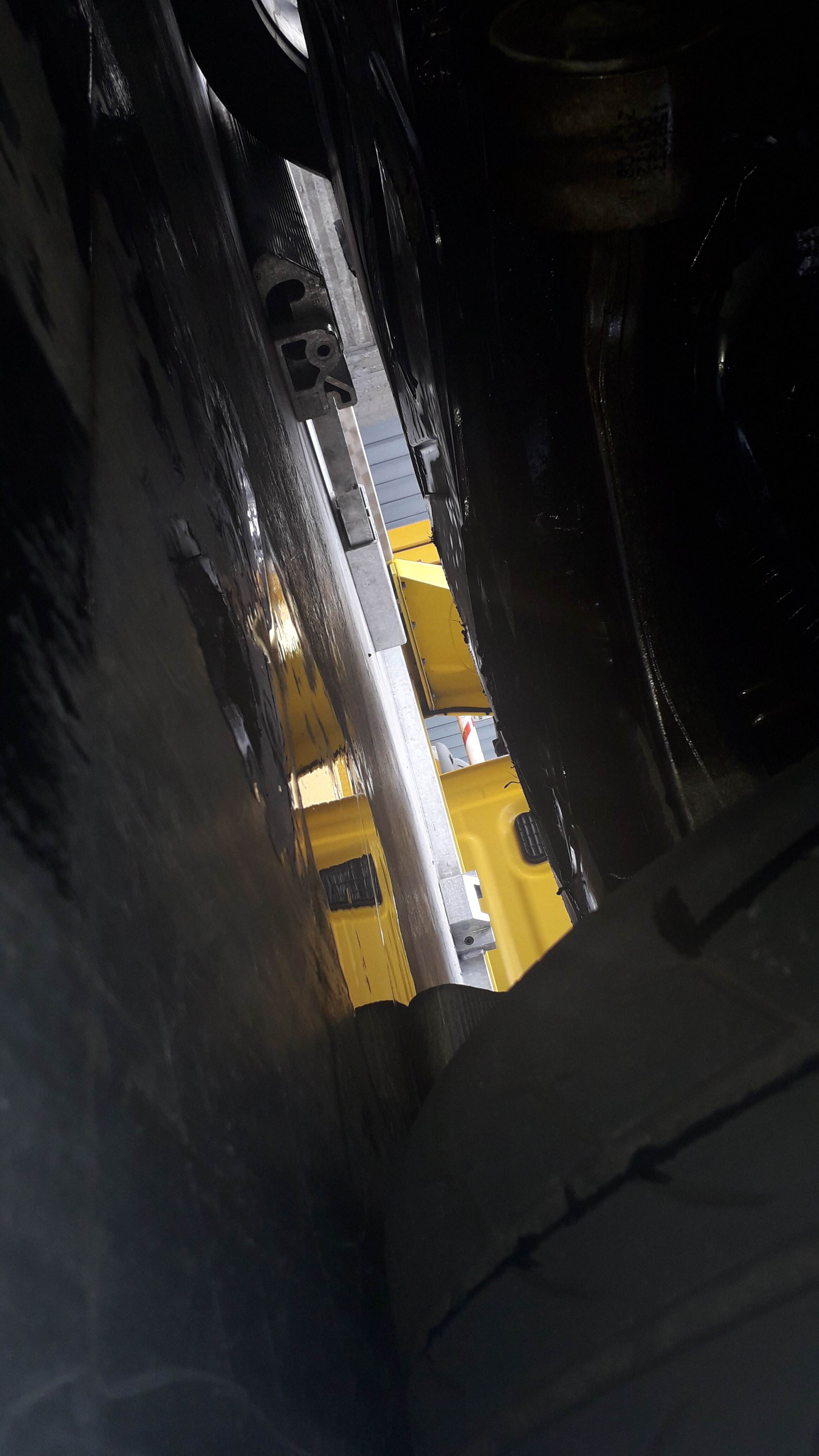

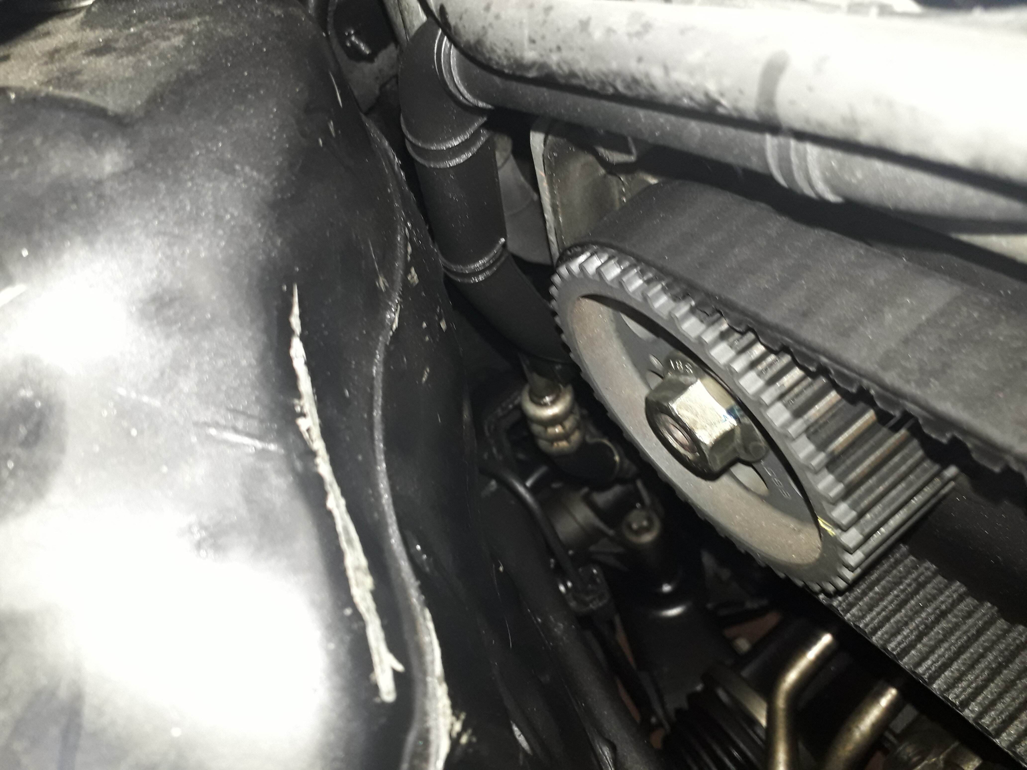

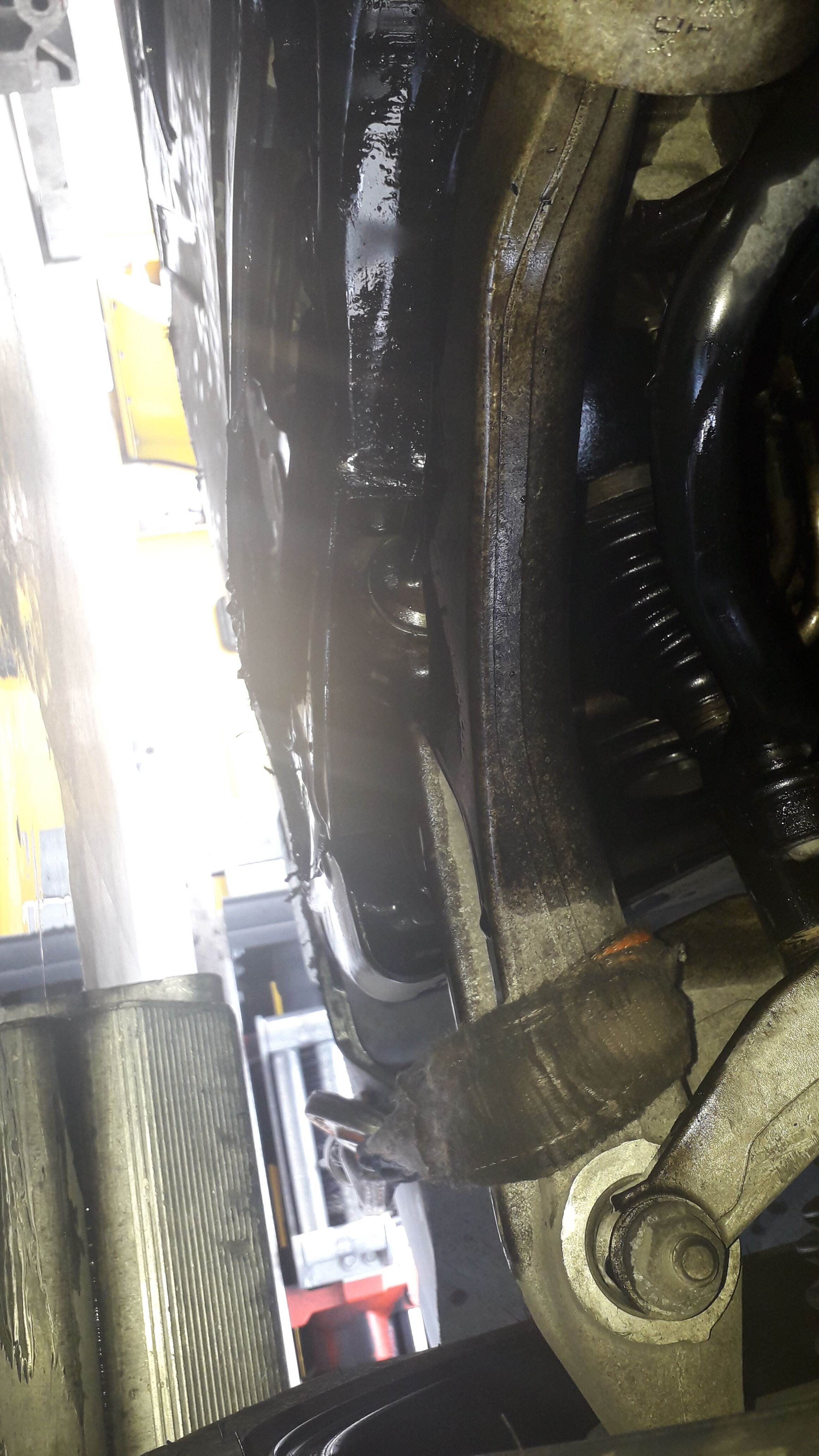

Carro attrezzi e macchina in officina il meccanico non mi ha ancora saputo dire nulla poichè non è riuscito a smontarla e aprendo il cofano e togliendo il carter della distribuzione e qualche vaschetta non si vede nulla quindi deve metterla sul ponte e smontarla.
Qualcuno sa dirmi qualcosa?
Esperienze?
Scusate se ho saltato qualcosa rispondo subito
Alfa brera 2.4 diesel 210 cv 2009
120.000 km

La perdita di potenza è stata accompagnata da rumorosità di ferraglia?
Temo si sia rotta la coppa dell'olio o il basamento, tipico dello sbiellamento.
Ho preferito darti la diagnosi peggiore... tutto il resto è meglio! :confused:

Guarda preso dal panico non ricordo il meccanico mi ha detto potrebbe essere qualche tappo o qualche tubo adesso non so cosa intenda mi ha detto che ha provato ad accenderla ma sente che picchiano proprio perché manca olio e l'olio che c'è non va in pressione
#4
Gmi ha detto che ha provato ad accenderla ma sente che picchiano proprio perché manca olio e l'olio che c'è non va in pressione
Se picchia hai qualche debole speranza di recuperare il motore....

Da quando perso l'olio avrò fatto 40 metri a dire tanto eh non sono andato avanti 2 km

Se c'è stato uno sbiellamento in grande stile di solito viene compromessa la biella e le pareti circostanti.
Se il motore gira è probabile che sia saltato un tappo di lavorazione e con poco te la cavi...

Non conosco a fondo quel motore ma spesso per consentire la lavorazione del monoblocco vengono praticati dei fori che poi vengono chiusi con dei tappi.
Comunque potrebbe essersi rotto lo scambiatore o banalmente il sensore di pressione olio... bisogna smontare.
