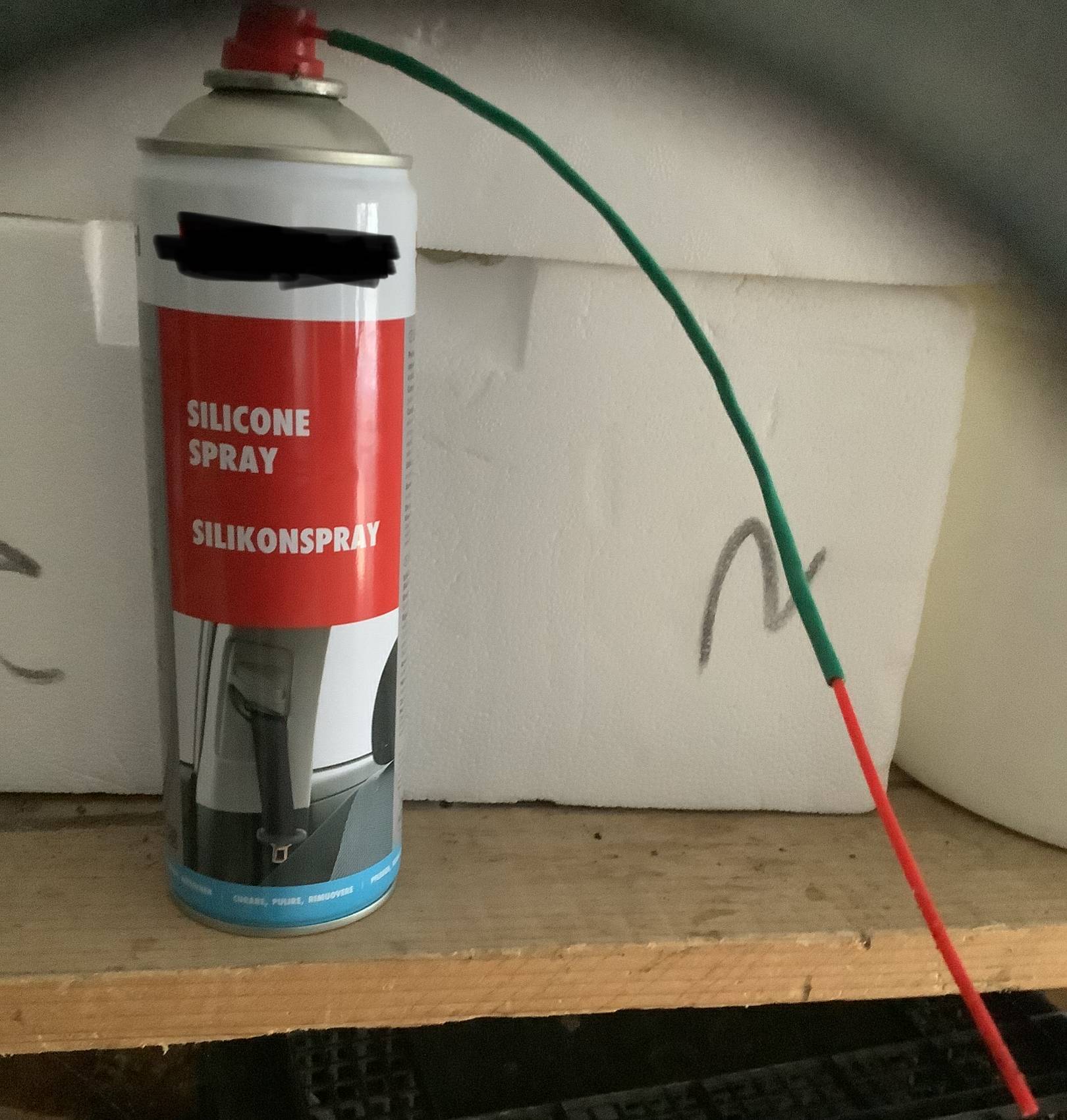

Il meccanico non ti darà mai un consiglio del genere perché va contro i suoi interessi. Per lubrificare i gommini la meccanica deve essere scarica e quindi va alzata la macchina sul ponte e anche per lavorare in sicurezza. Devi lubrificare tutti i gommini, avantreno e retrotreno. NoN mettere nulla sugli steli degli ammortizzatori. Se i gommini solo sporchi soffiali con il compressore se sono usurati vanno sostituiti. Se in alcuni punti, il tubicino della bomboletta non arriva, fai una prolunga usando i lacci verdi in gomma che si usano in agricoltura. incolli, con super attack, due pezzi di tubicino alle due estremità.
Compra del silicone spray di qualsiasi marca purché di qualità e non silicone misto ad olio ma silicone puro
