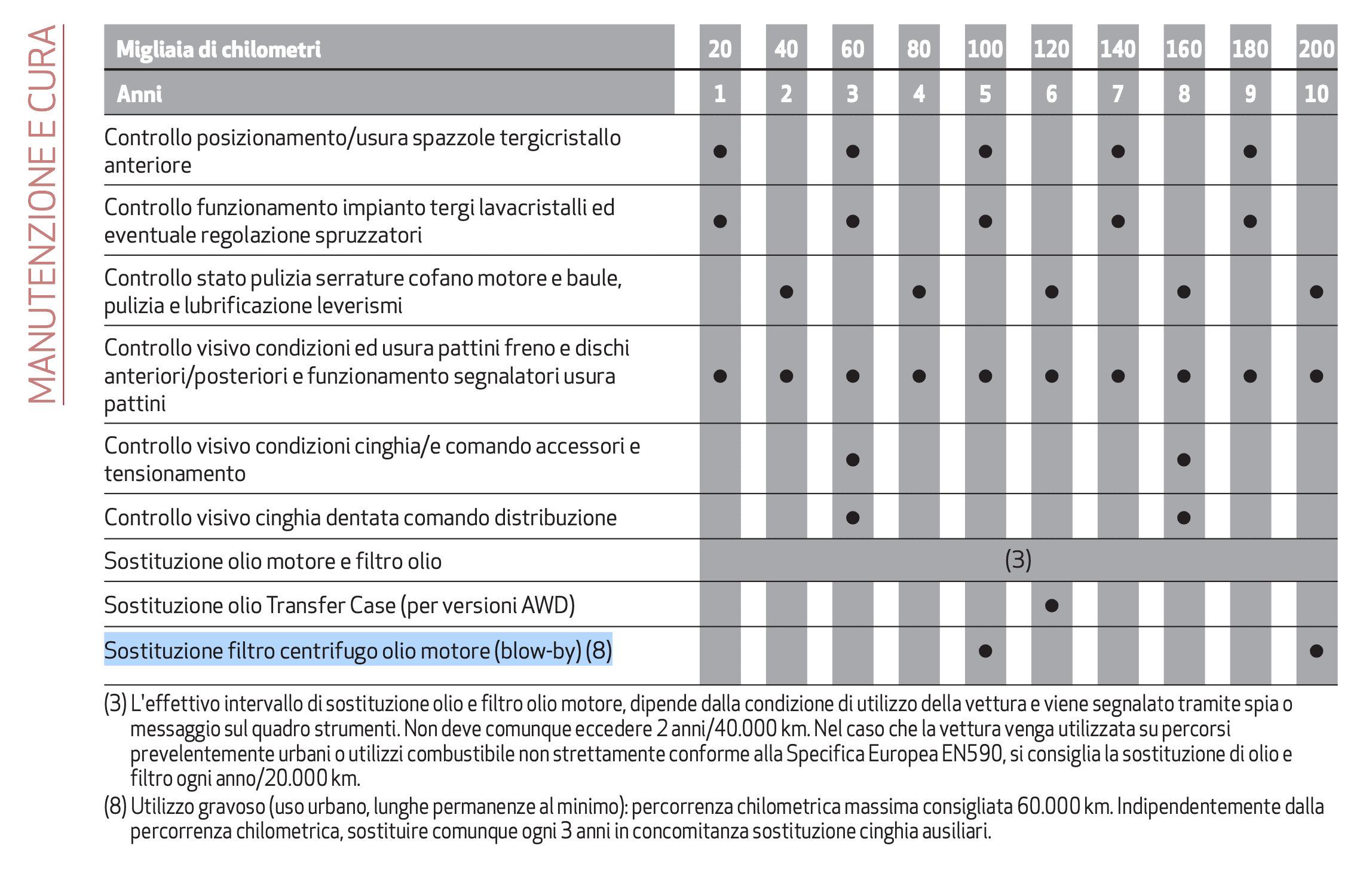

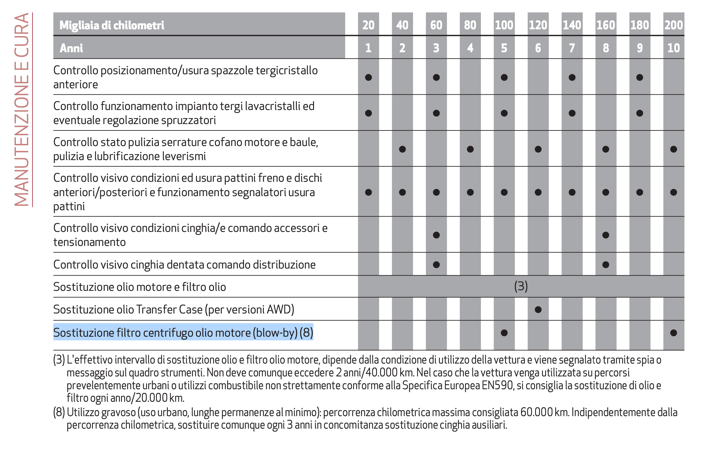

Periodicità sostituzione Blow By Giulia 2.2diesel
E' possibile ma un pò complicato..., ma la tua dovrebbe averlo già quello modificato.
Quindi conviene aspettare l'anno prossimone farla insieme alla distribuzione e via? Dici che e' quelll nuovo? La mia e' novembre 2020... Attualmente ho 82 mila km, devo fare un tagliando annuale, insieme a olio e filtri cosa posso far controllare? A volte al minimo vibra e poi in marcia tutto ok... e' una 160hp ad-blue tutta originale

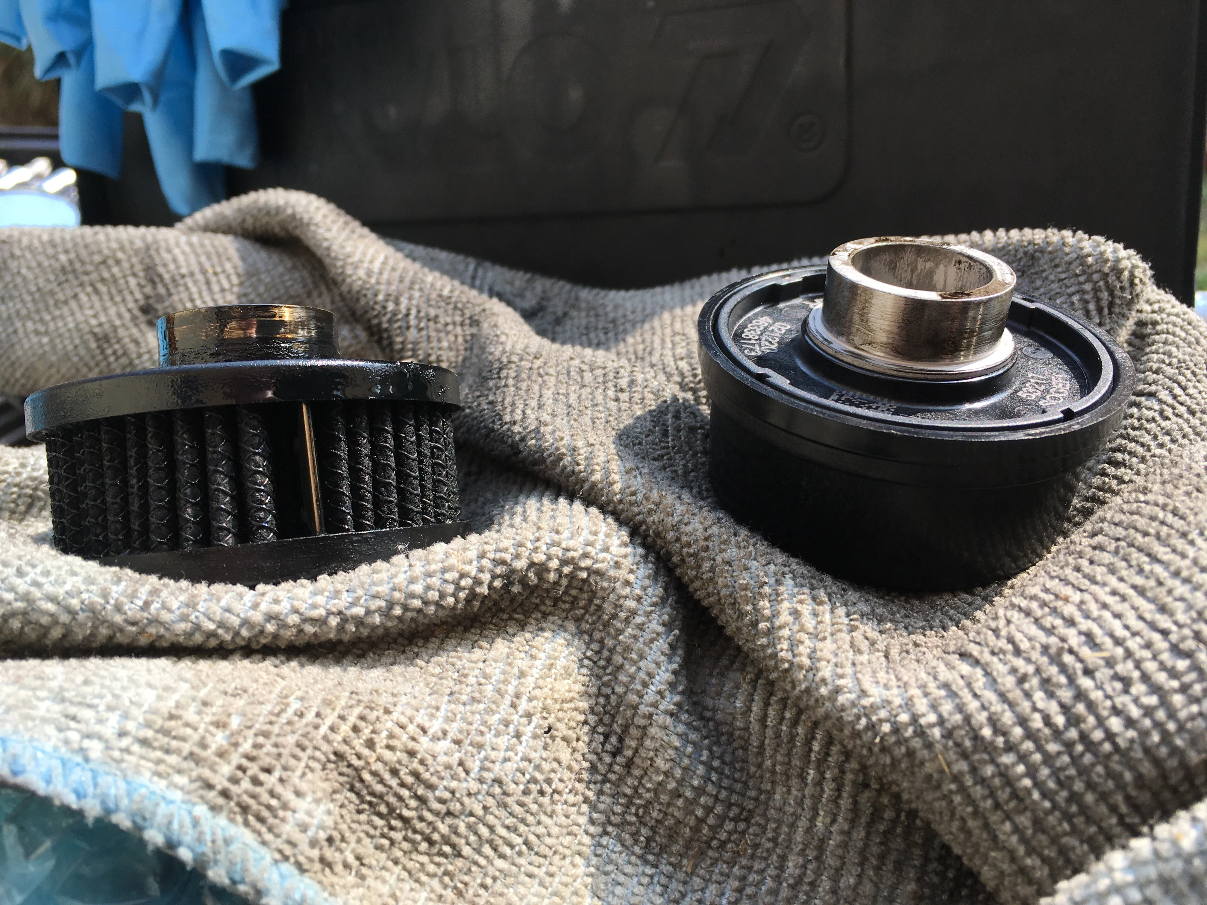

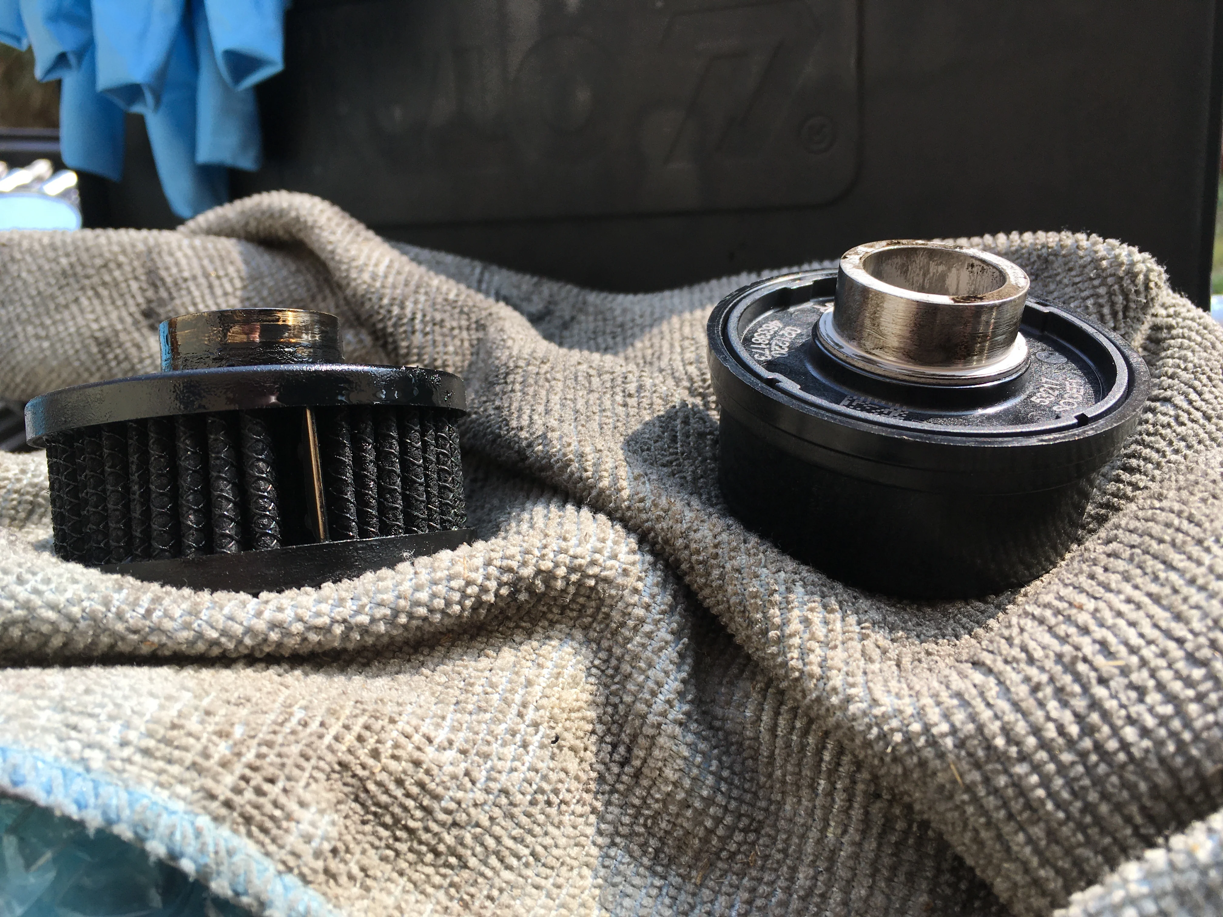

Solamente le primissime serie hanno bisogno della sostituzione del filtro blow by da poco dopo uscita è stato aggiornato e non serve più sostituire perché è un a cassa vuota.. quindi la sostituzione non serve a nulla solamente a spendere soldi inutilmente..
    1.4 MB · Visualizzazioni: 47
