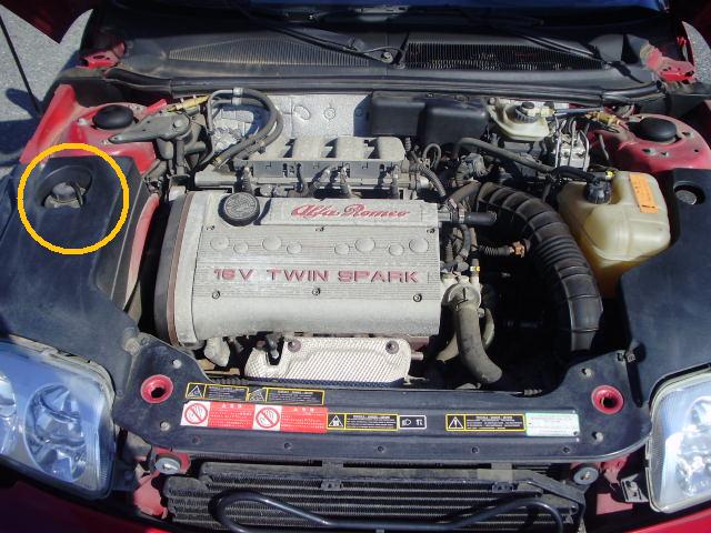

ho notato che la mia amata spider ha iniziato a "sputare" olio dell'idroguida ma dallo sfogo che c'è sul tappo !!
Mi spiego meglio....ho notato che la vaschetta era vuota e così l'ho riempita, ho usato l'auto per un po' e appena l'ho spenta ho visto sotto l'auto al lato destro una macchia d'olio infinita. Ho aperto subito il cofano e mi sono accorto che proveniva dal tubicino che si trova sopra il tappo dell'idroguida che seguendolo fin sotto l'auto perdeva praticamente tutto l'olio.
Ho smontato il paramotore dx per guardare meglio e mi sono accorto che praticamente tutta la parte interna dx del passaruota è piena d'olio, anche la vaschetta stessa intorno è inzuppata d'olio, i cavi di connessione con l'idroguida sono inzuppati d'olio......
Cosa può essere successo ??? E' normale che il tubicino che parte dal tappo e finisce sotto al passaruota destro non sia collegato a niente ???
Premetto che l'idroguida (prima che terminase l'olio) funzionava perfettamente.
Ecco una foto indicativa del pezzo in questione.
Spero possiate aiutarmi

Puo essere successo che dopo aver riempito la vaschetta del olio dell idroguida,si sia creata una bolla d'aria che con l'uso della vettura e cosi' dello sterzo, il sistema abbia eseguito l'auto spurgo,visto che il tappo con il tubicino e' fatto apposta per questo.
Comunque tieni sott occhio il livello dell olio e pulisci i connettori sporchi,potrebbero causare falsi contatti
Re: Perdita di olio dell'idroguida
E' buona norma non restare a secco con l'olio... Perchè altrimenti danni ne escono... Inoltre, meglio compiere un paio di sterzate a fondo prima di concludere l'operazione di rabbocco. Comunque, tieni monitorata la situazione.
