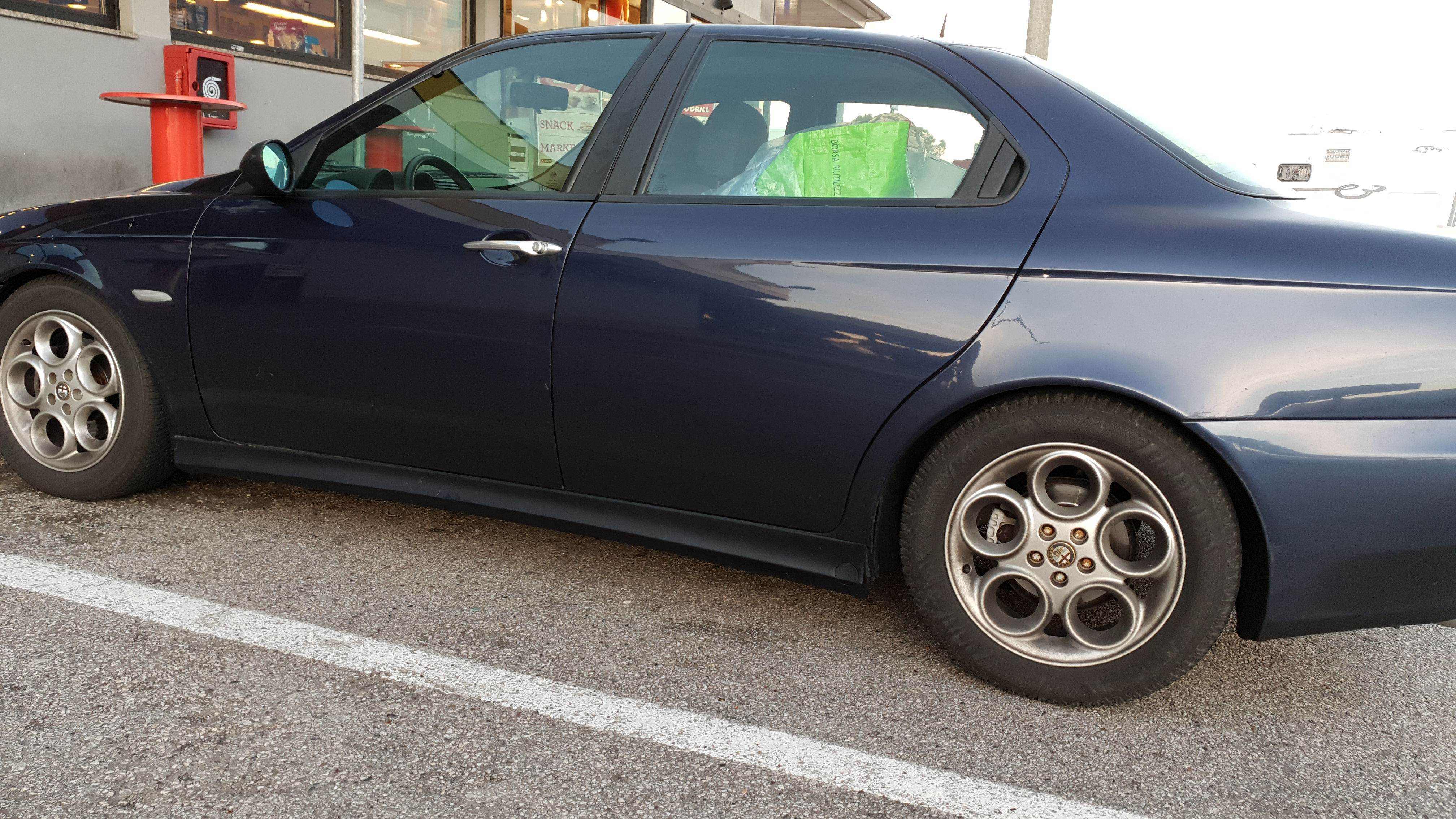

Esperienza diretta sulla mia quando son sceso giù per natale. Avevo la macchina che più caricata manco le opel astra dei marocchini al mercato...
Visualizza allegato 199026
In queste condizioni se ci fossero stati ancora montati le molle gli ammortizzatori originali del pack sport era coi copertoni sfondati nei parafanghi.
Assetto -40. Passando sui giunti di ferro dell'A3 SALERNO - REGGIO CALABRIA e avvallamenti e crateri della schifosissima 'A20 MESSINA - PALERMO non ha fatto una piega.
Poi ho spaccato nuovamente i braccetti sulla Catania - Taormina
Devo ringraziare la compagna che per stare via 2 settimane se portata appresso il palace hotel..
La roba mia stava nei sacchetti del Conad..
Baule chiuso a tappo e sedili posteriori pieni di roba..
Mai avuta così bassa e monta l'assetto...

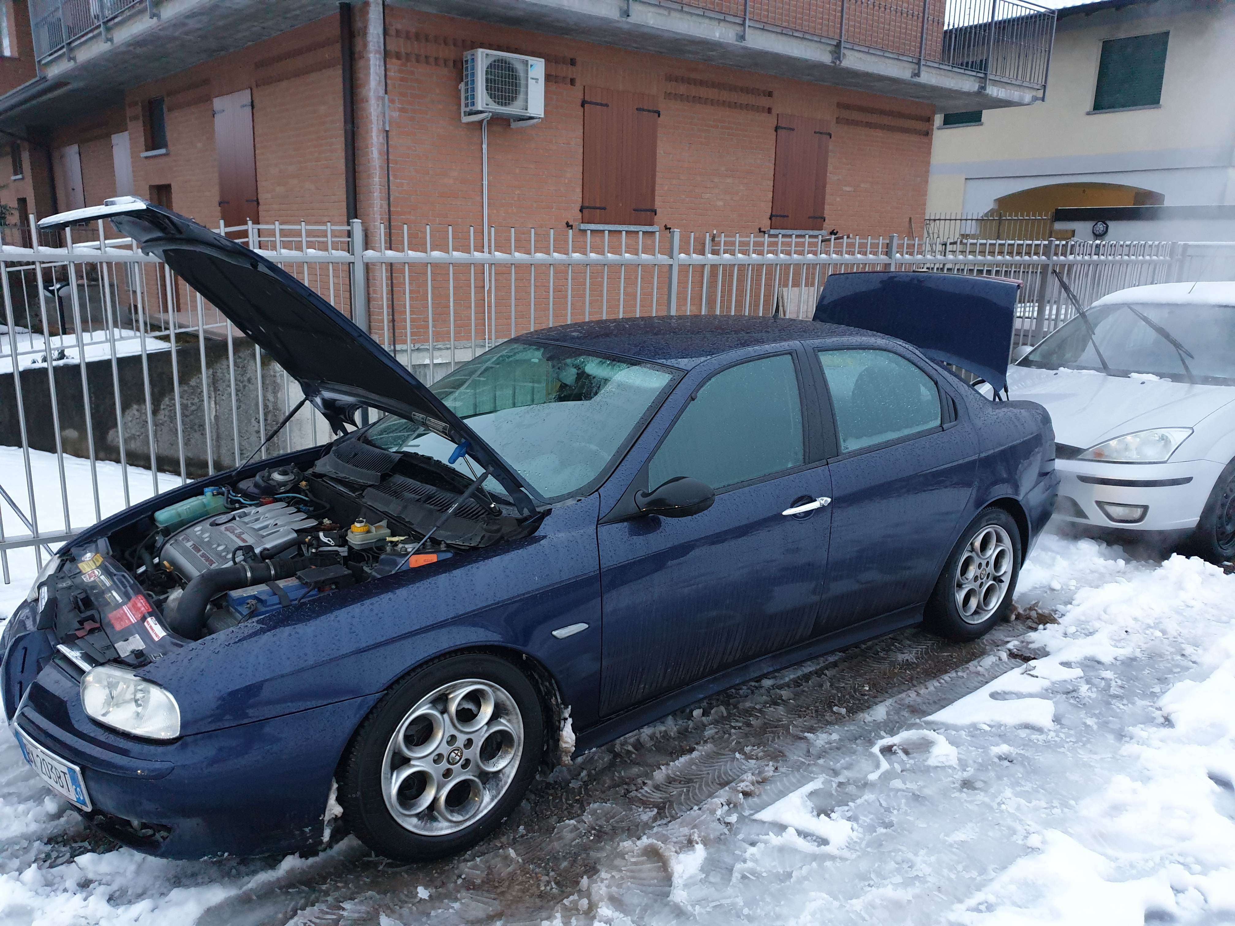

Qui in assenza di carico:
Visualizza allegato 199025

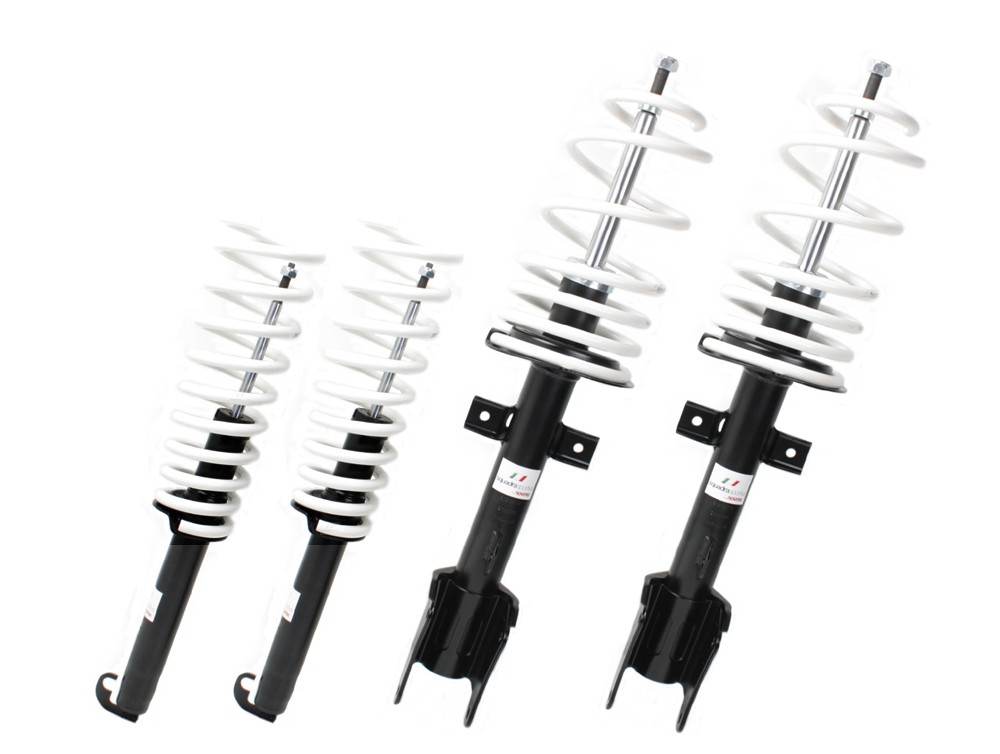

Ho preso questi:
Novitec Cup-Fahrwerk - Alfa Romeo Shop - Tuning, Styling, Fanartikel und Modellautos
Ho visto che la maggiorparte degli ammortizzatori sono venduti senza molle, e il meccanico di ieri mi ha detto che le molle difficilmente sostituite.
Tu che mi dici?
Le molle su un telaio di ventanni non hanno più l'isteresi e il coefficiente elastico di un tempo.
Tendono a snervare e sono soggette a corrosione.
Ripeto, se la zona in cui vivi ha quanto meno almeno qualche centinaio di metri di strade mezze decenti vale la pena puntare alla sostituzione dell'assetto completo.
