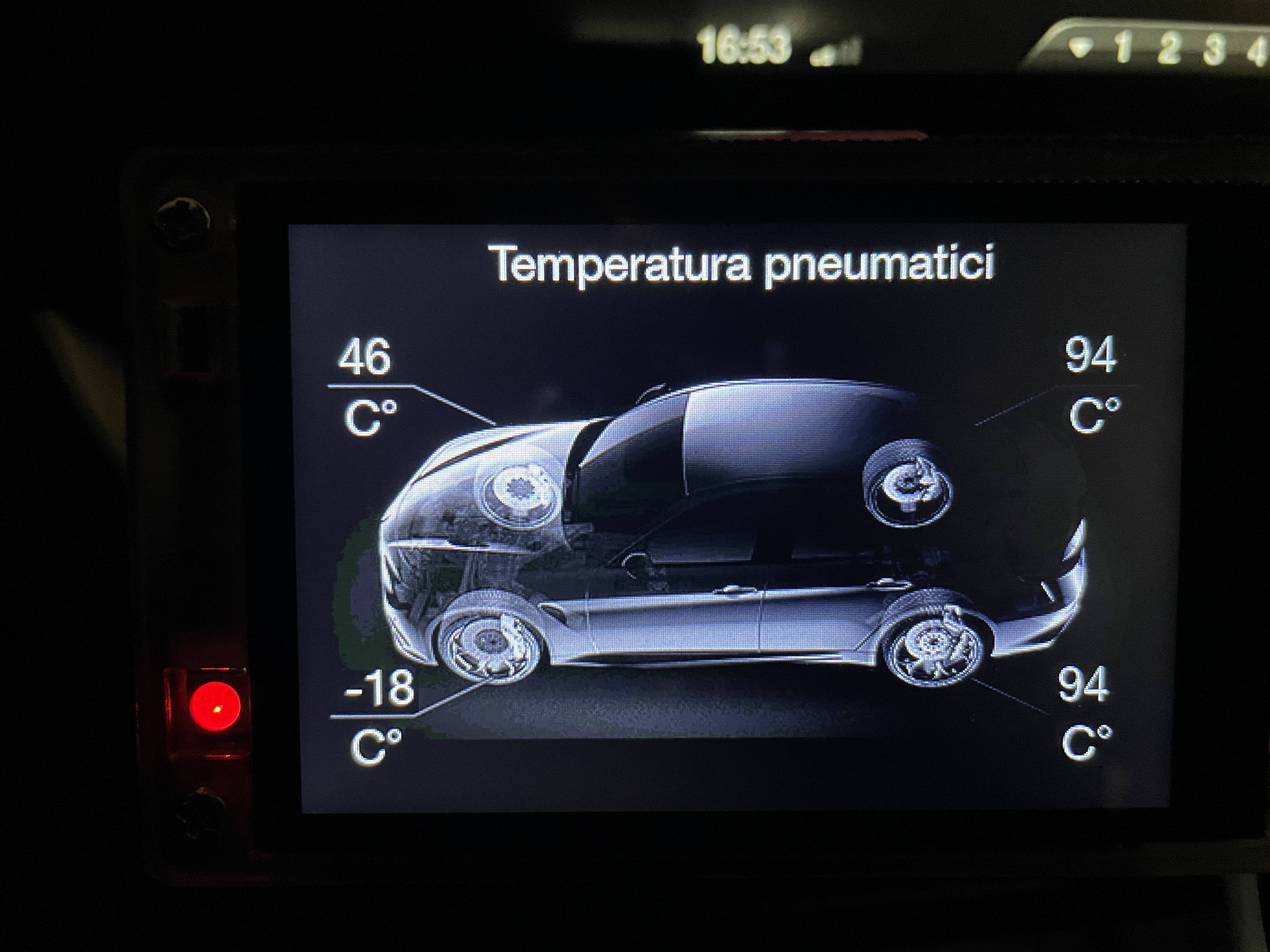

🤣🤣 no la macchina è ferma in garage. Devo provare a muoverla, magari è restato in centralina l'ultimo valore e non si è più aggiornato. Le ruote del lato destro invece segnano correttamente 16-17°C.

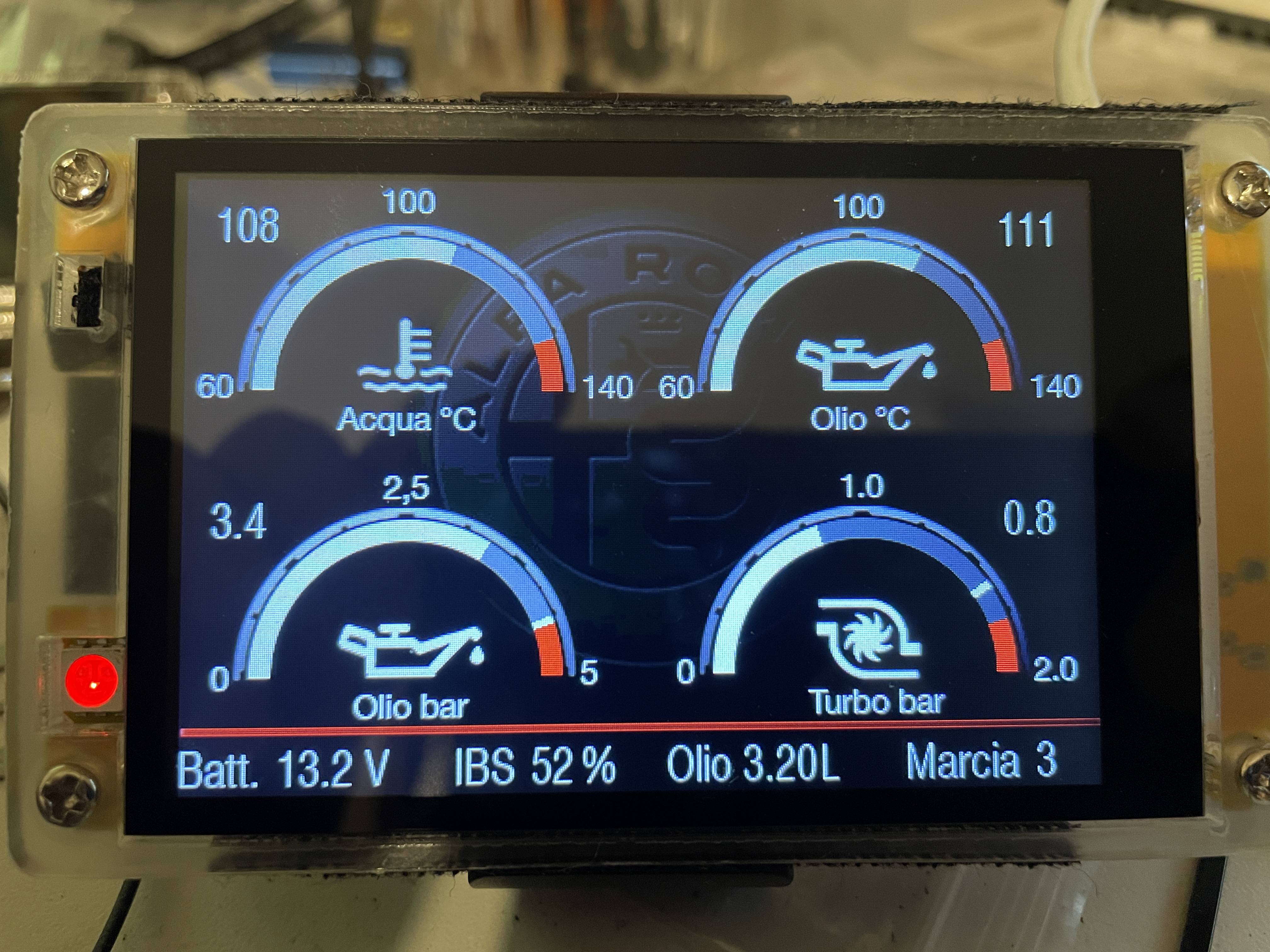

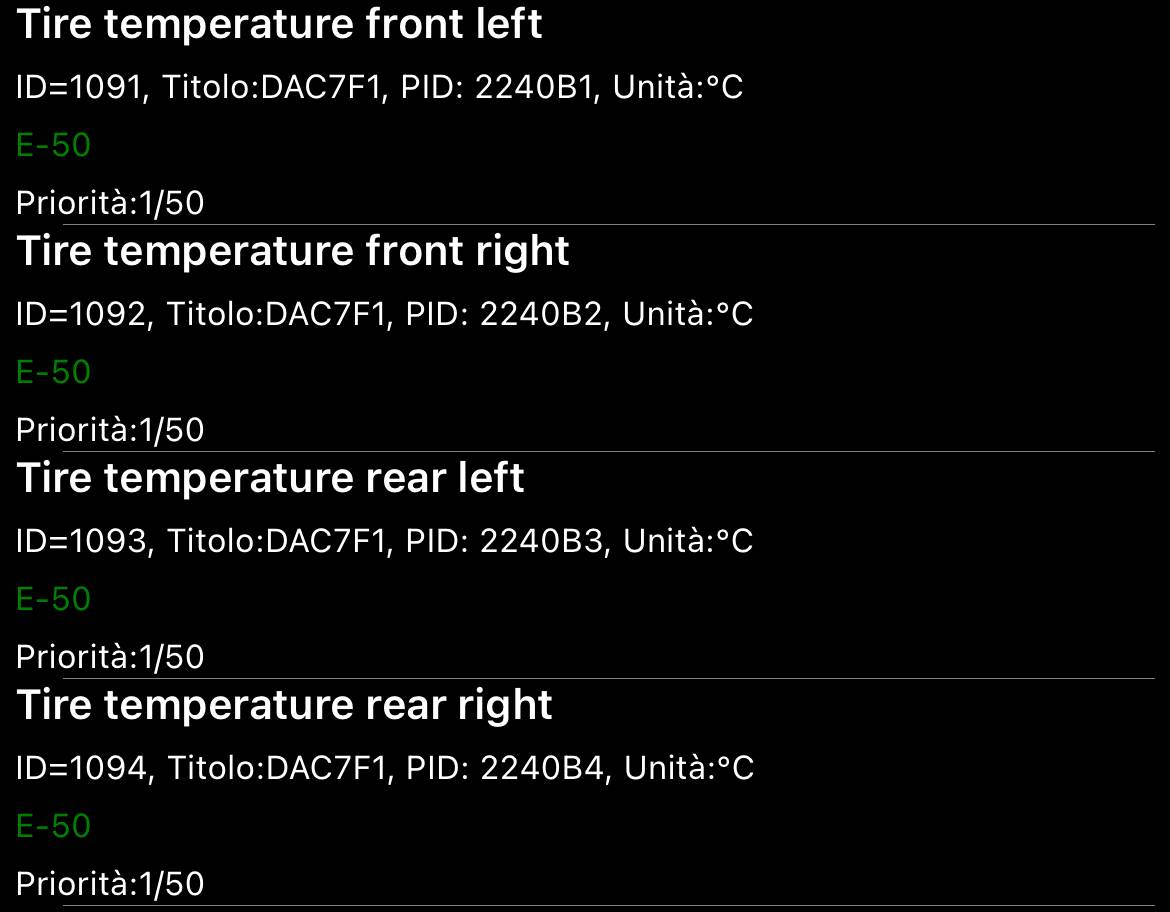

Ciao a tutti, ispirato da altri thread di questo forum e quello americano, mi sono programmato anch'io uno schermino per leggere i dati della mia MY18 usando arduino e la libreria elmduino.
riesco a leggere tutti i dati, ma non ci salto fuori con la temperatura delle gomme, mi da sempre valori poco plausibili.
esempio:
Visualizza allegato 276953

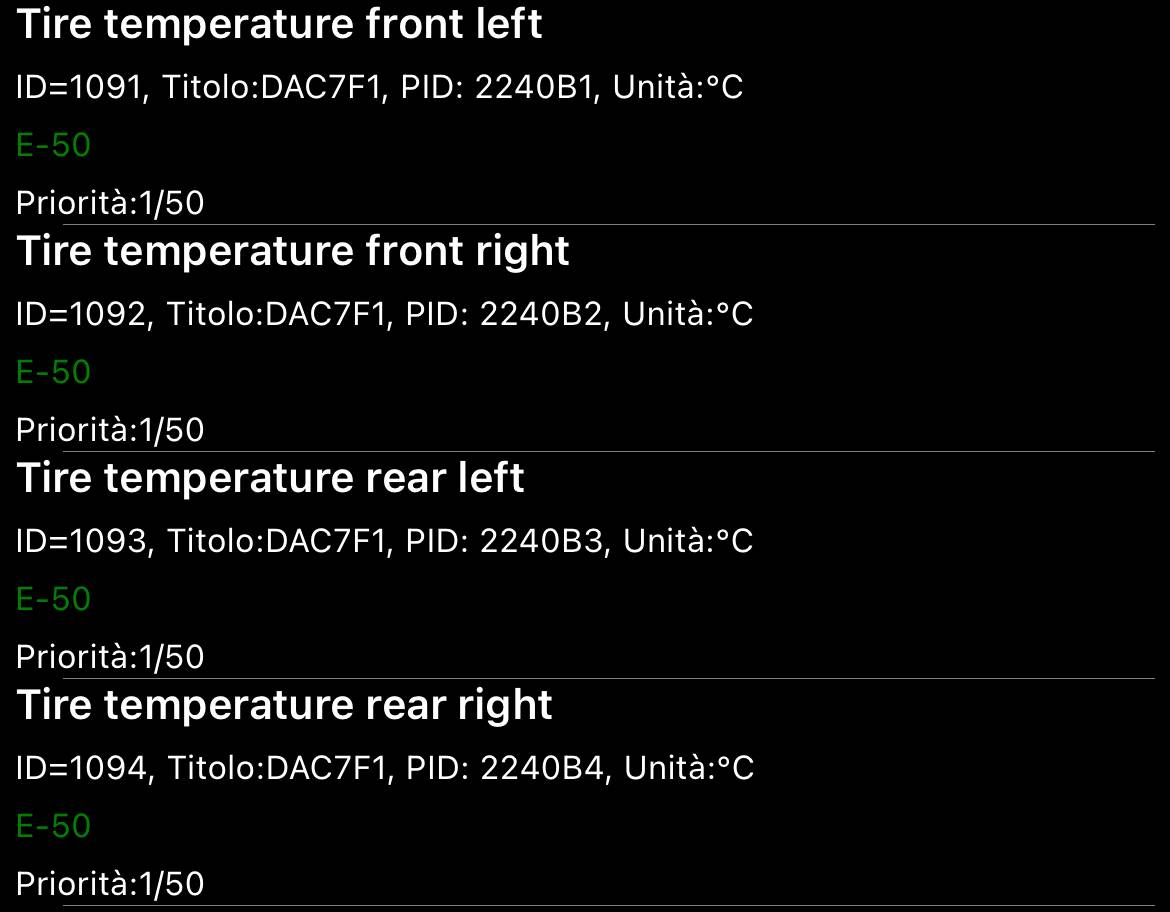

so che la formula è:
#14 Tire temperature*
OBD Mode&PID:
2240B1 -- left front
2240B2 -- right front
2240B3 -- left rear
2230B4 -- right rear
Unit Type -- ℃
Equation -- E-50
OBD Header -- DAC7F1
le risposte che ottengo sono queste tipo:
00B0:6240B109F9001:00580183DCF900
00B0:6240B209DD001:00570182DCDD00
00B0:6240B308CB001:00460183DCCB00
00B0:6240B4098B001:00530183DC8B00
da multiecuscan così:
>2240B1
00B
0:6240B1098B00
1:00530183DC8B00
c'è qualche buonanima che è riuscito a recuperare i dati corretti e mi può aiutare?

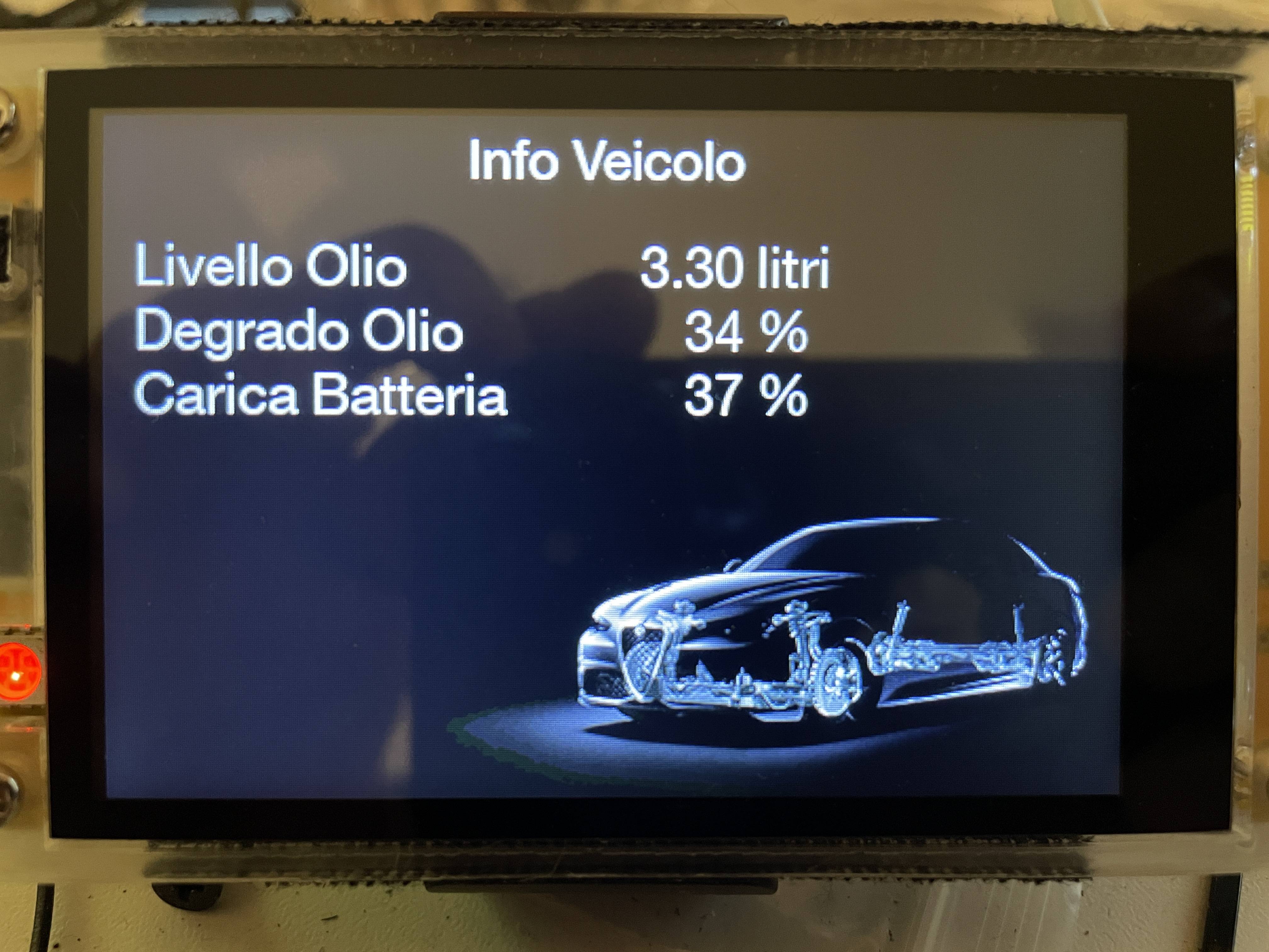

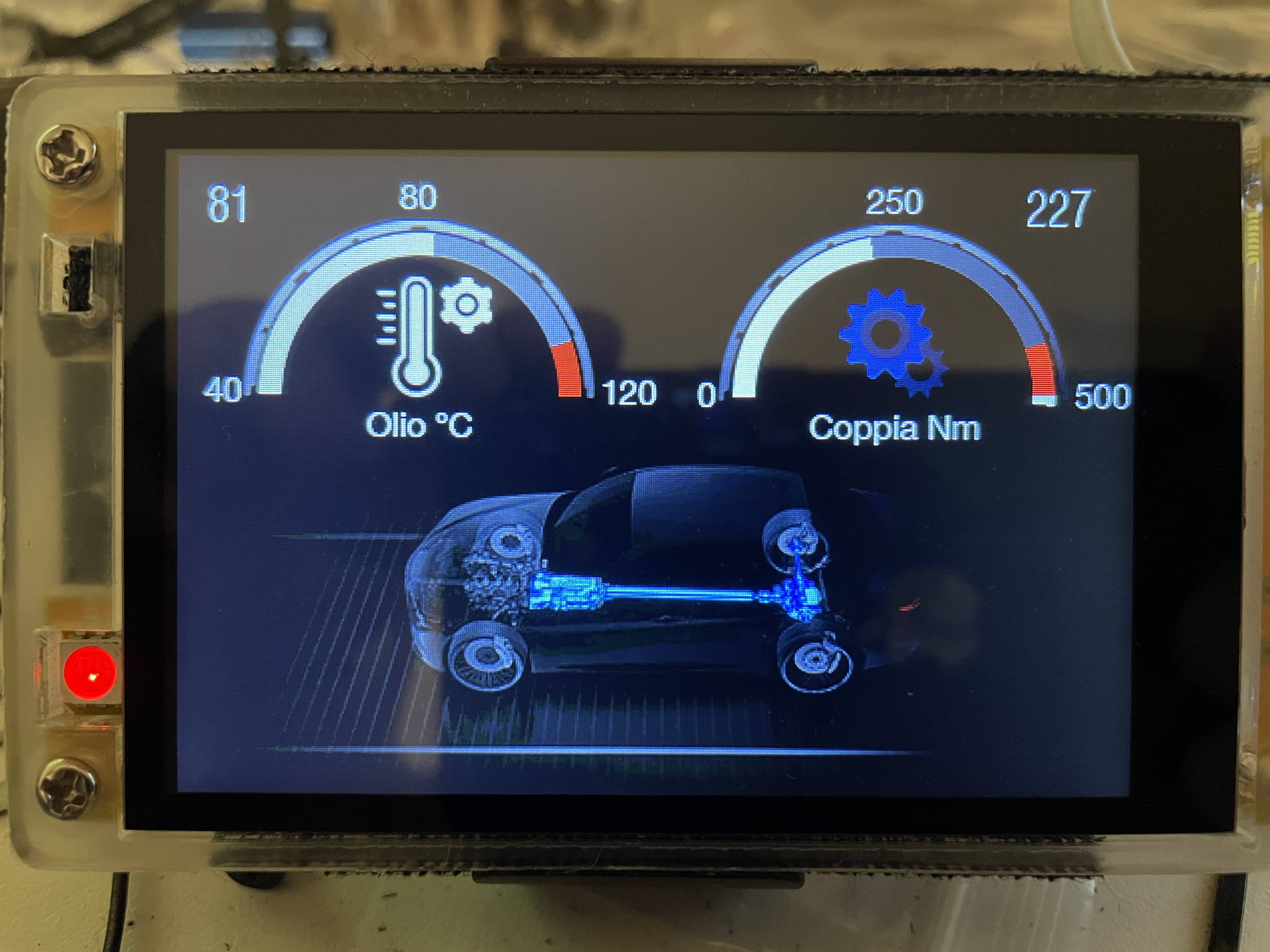

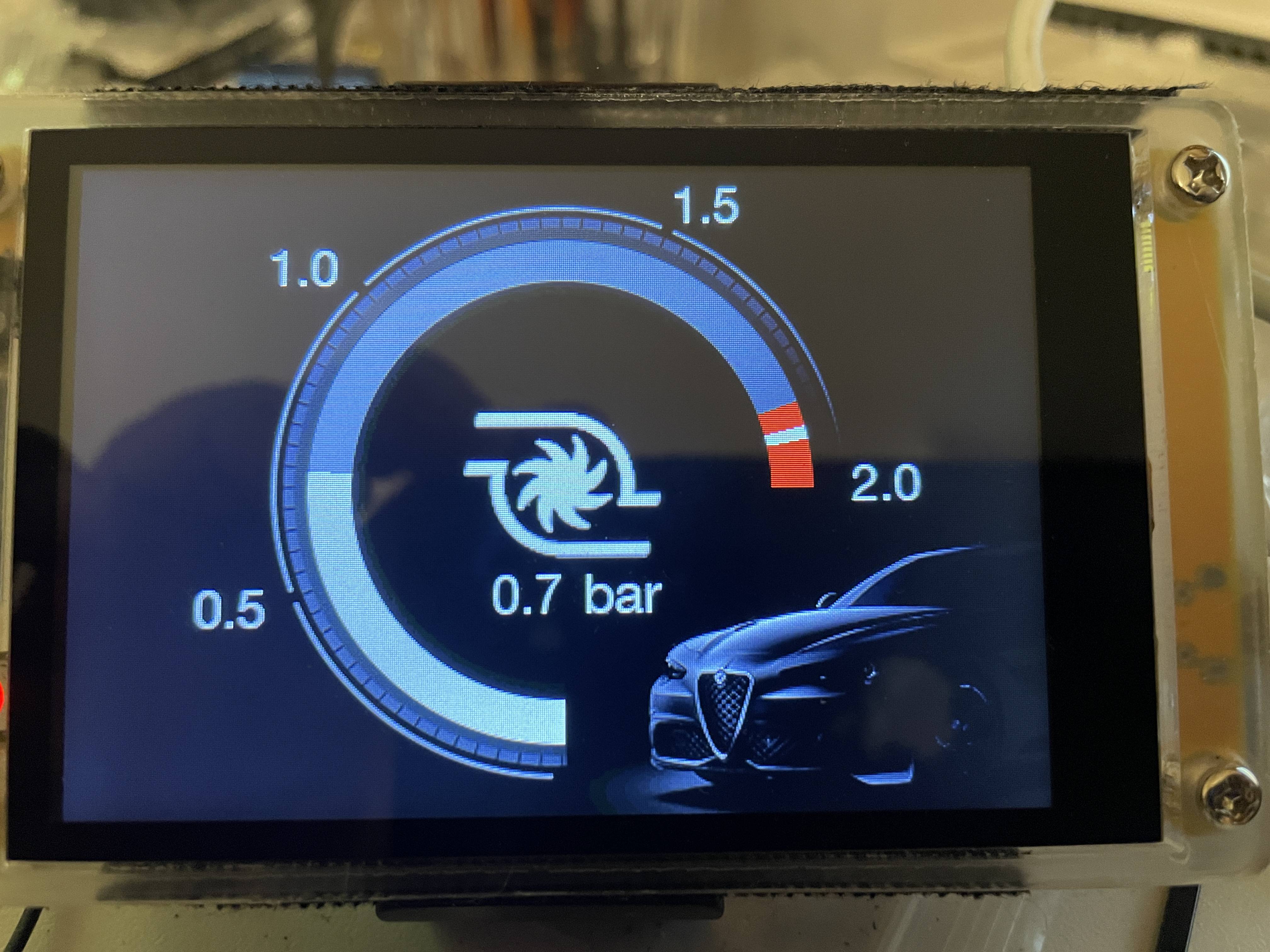

allego qualche altra foto del mio progetto
Visualizza allegato 276954Visualizza allegato 276955
Visualizza allegato 276956Visualizza allegato 276957
