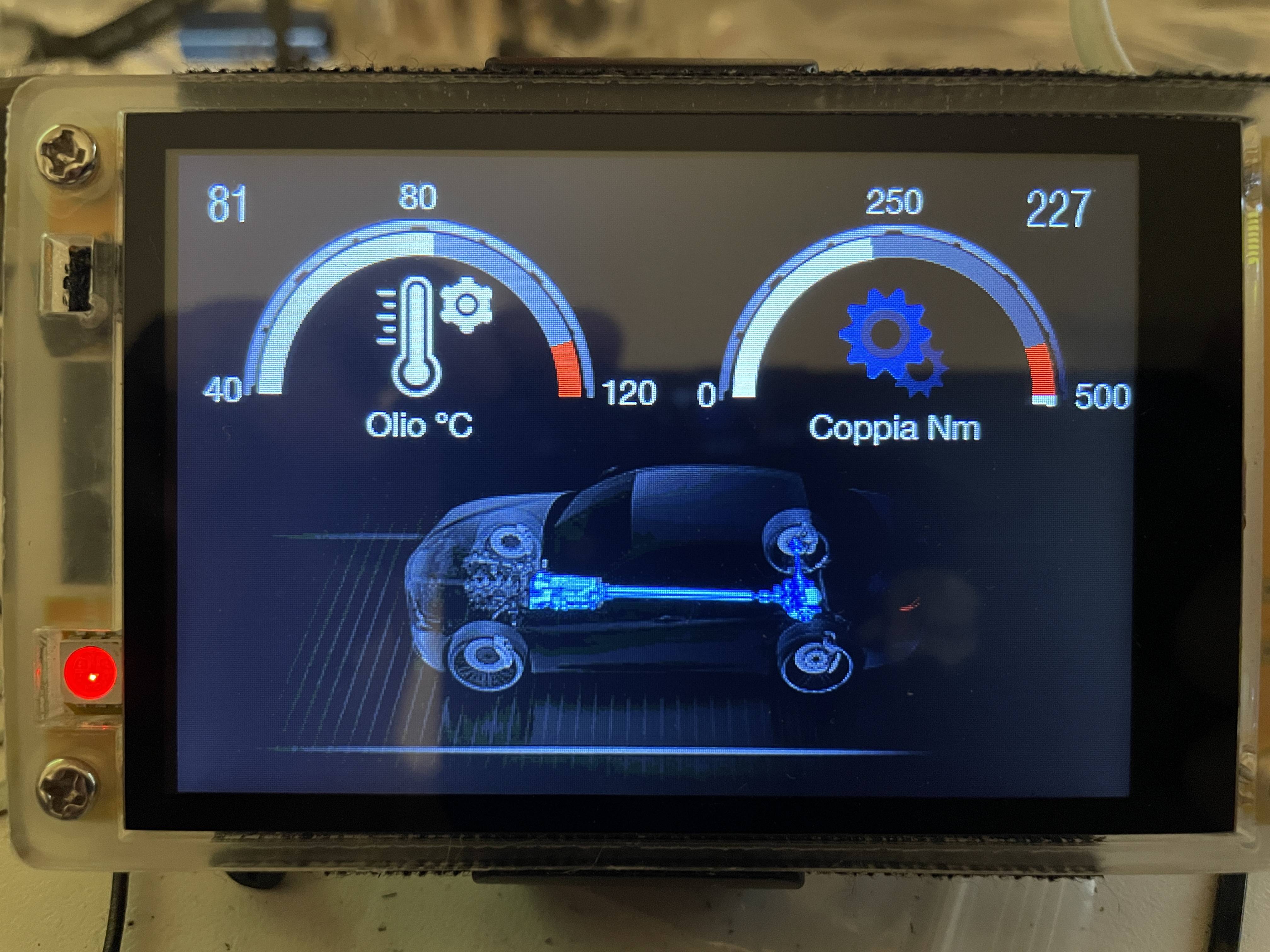

Ciao a tutti, ispirato da altri thread di questo forum e quello americano, mi sono programmato anch'io uno schermino per leggere i dati della mia MY18 usando arduino e la libreria elmduino.
riesco a leggere tutti i dati, ma non ci salto fuori con la temperatura delle gomme, mi da sempre valori poco plausibili.
esempio:
Visualizza allegato 276953

c'è qualche buonanima che è riuscito a recuperare i dati corretti e mi può aiutare?
allego qualche altra foto del mio progetto
Visualizza allegato 276954Visualizza allegato 276955
Visualizza allegato 276956Visualizza allegato 276957
