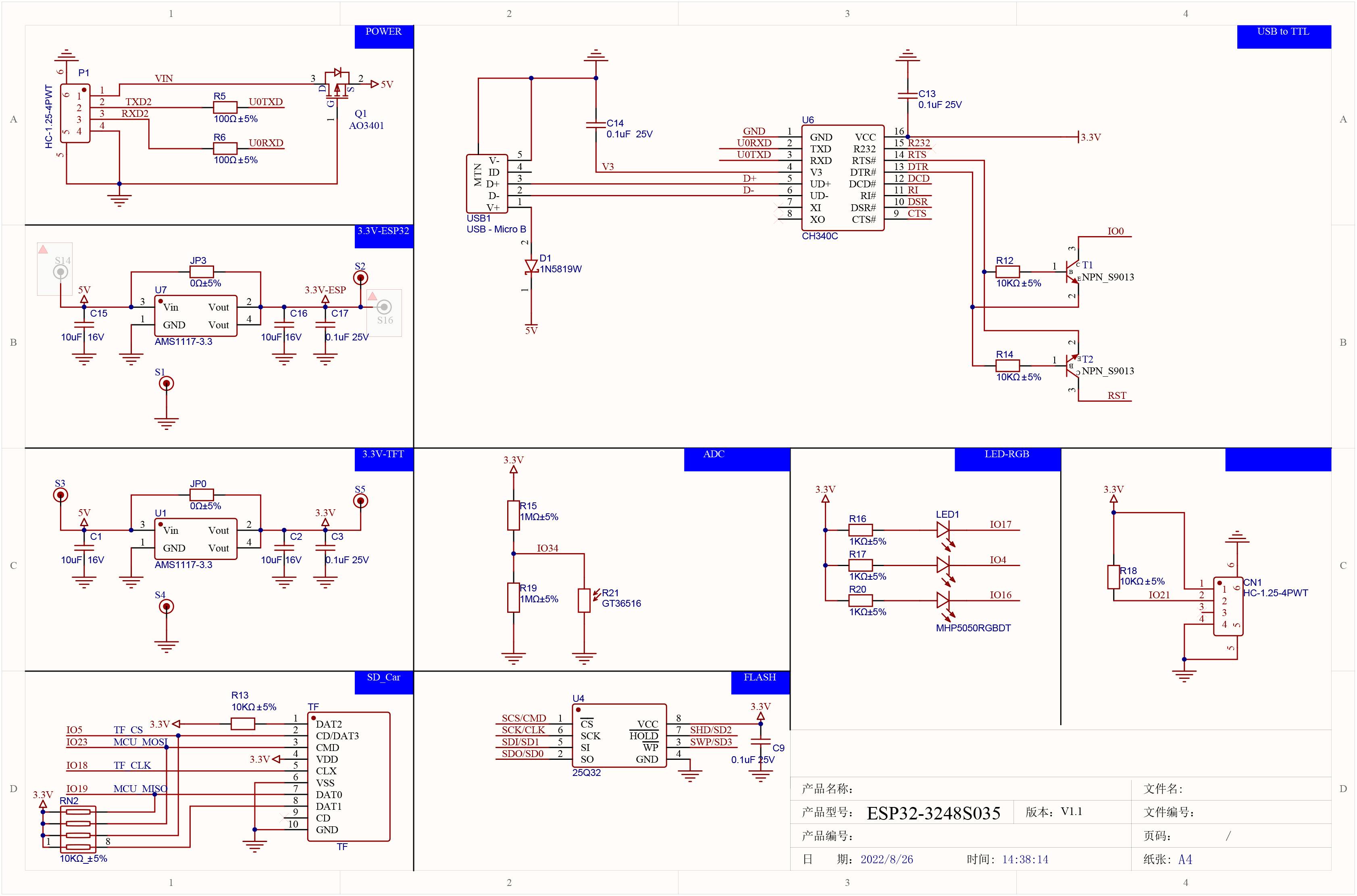

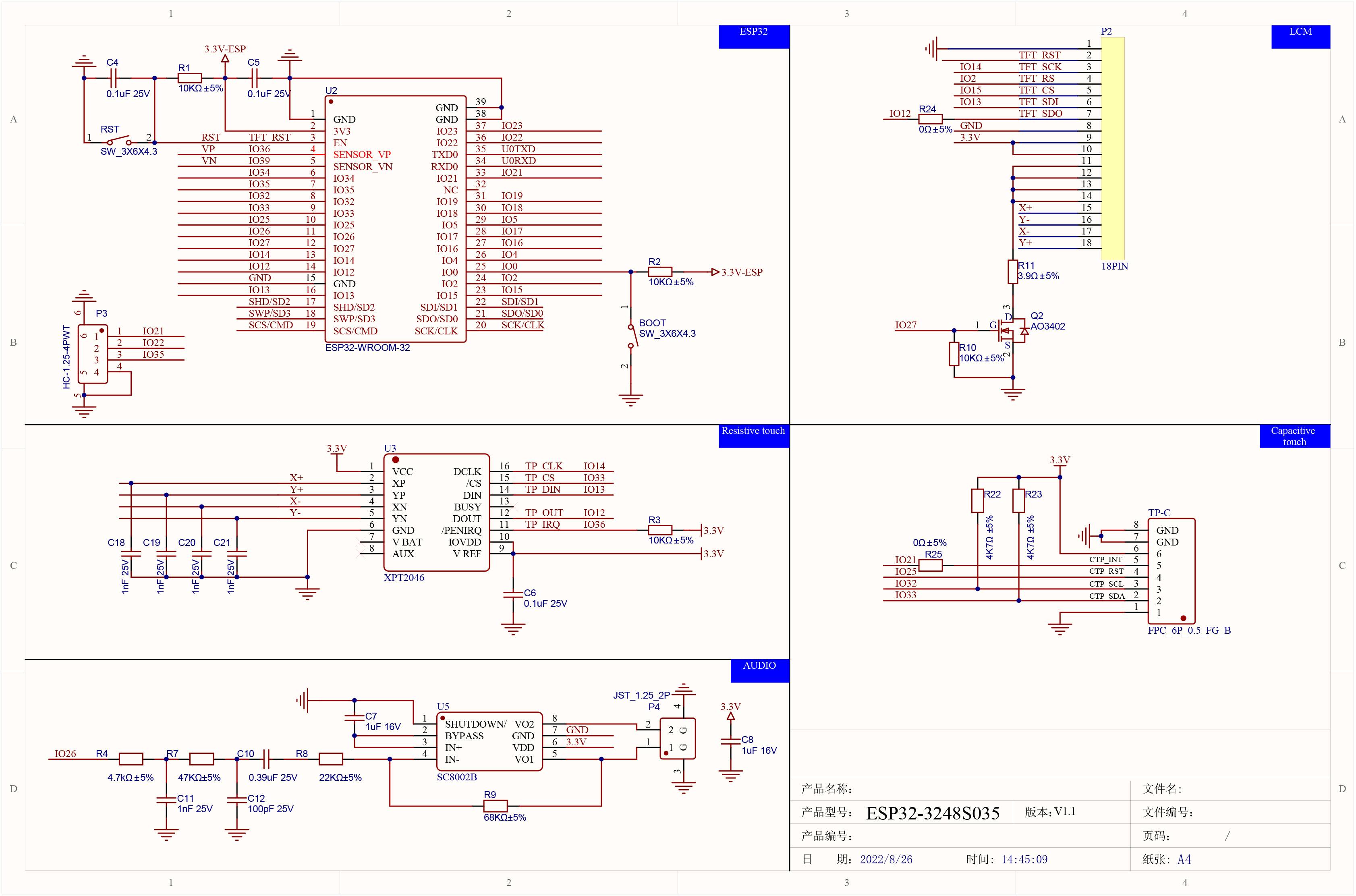

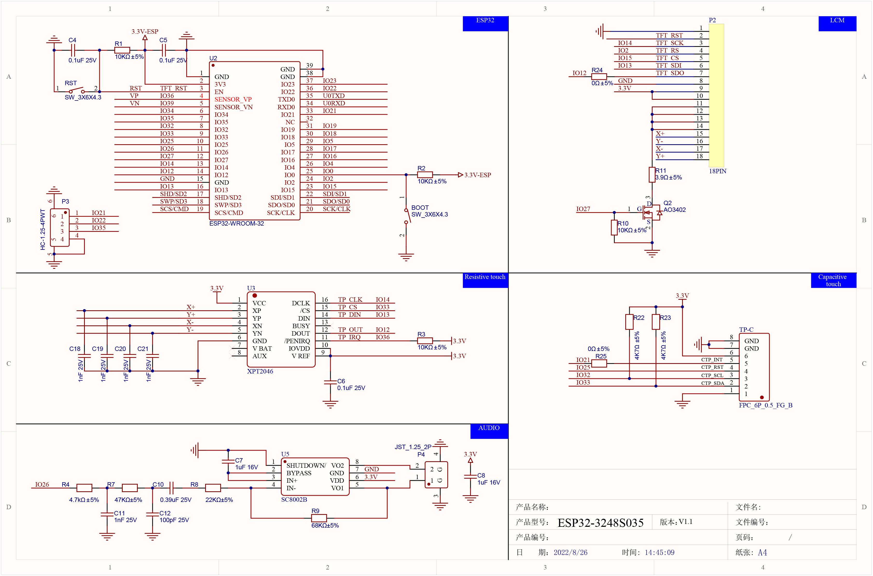

Ciao, non serve, bastano interfaccia OBD e schermo ESP32, perchè quest'ultimo ha già dentro arduino con il processore esp32, touchscreen, bluetooth, wifi, lettore sd card, e sensore luminosità, è tutto integrato, è comodo perchè è praticamente già pronto senza dover fare collegamenti, basta l'alimentazione usb.
il vecchio arduino non credo abbia abbastanza spazio di memoria, questo progetto occupa circa 2MB, e poi dovresti aggiungere i moduli bluetooth e schermo con touch,
ti allego le specifiche
  • ESP32-3248S035 Specifications-EN.pdf
    852.8 KB · Visualizzazioni: 64
    437.7 KB · Visualizzazioni: 31

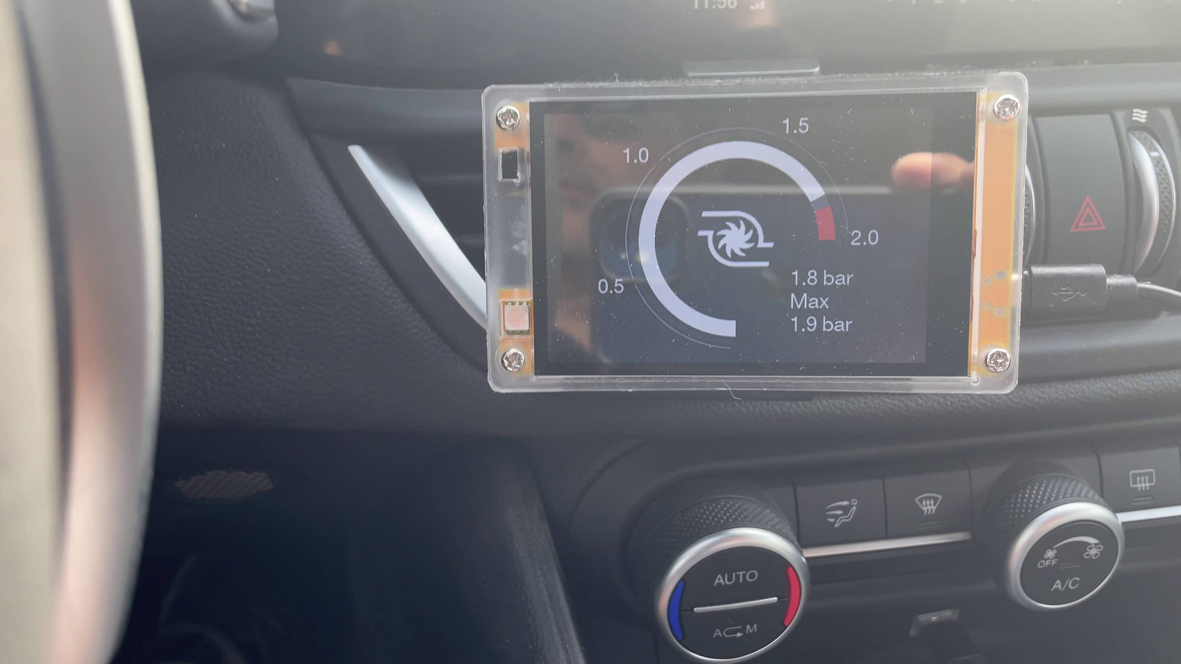

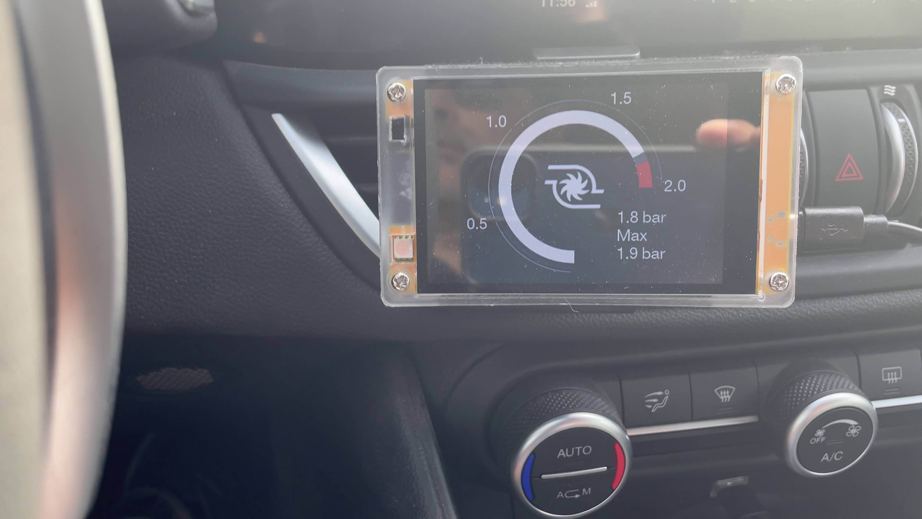

quello da 3.5" secondo me ha le dimensioni giuste, io lo tengo sulle bocchette dell'aria con un porta cellulare.
ne ho anche uno da 2.8" ma risulta poi un po' piccolo
