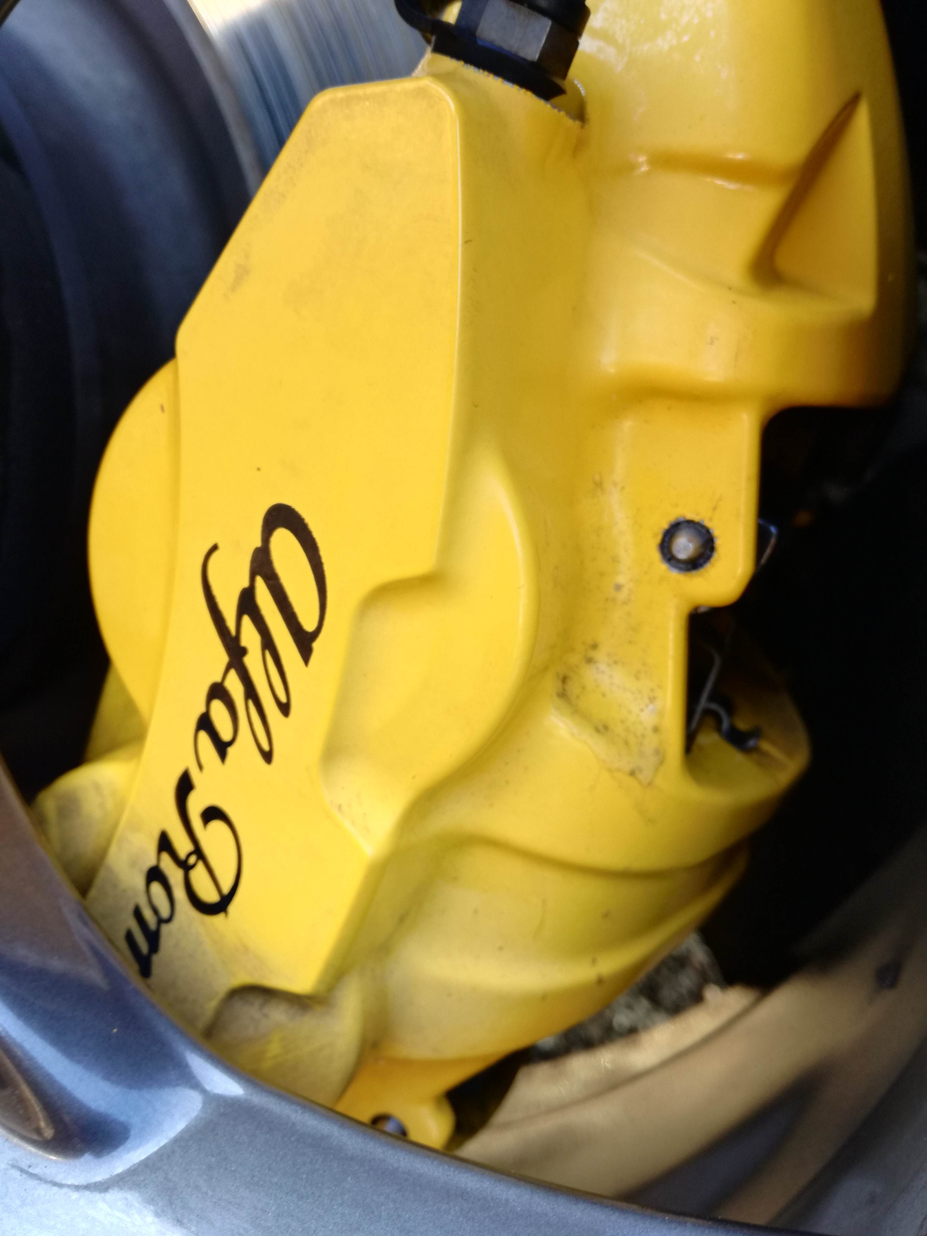

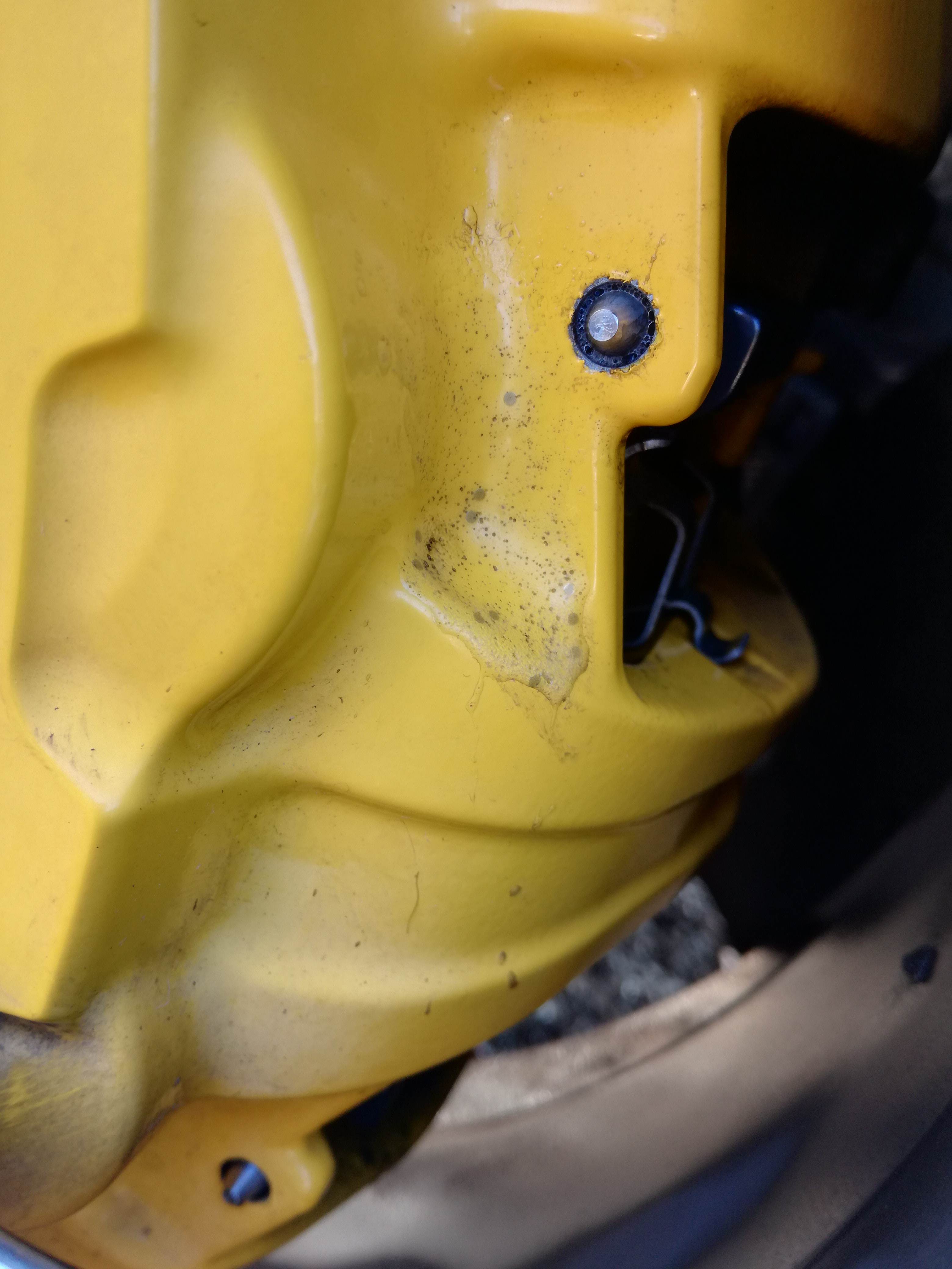

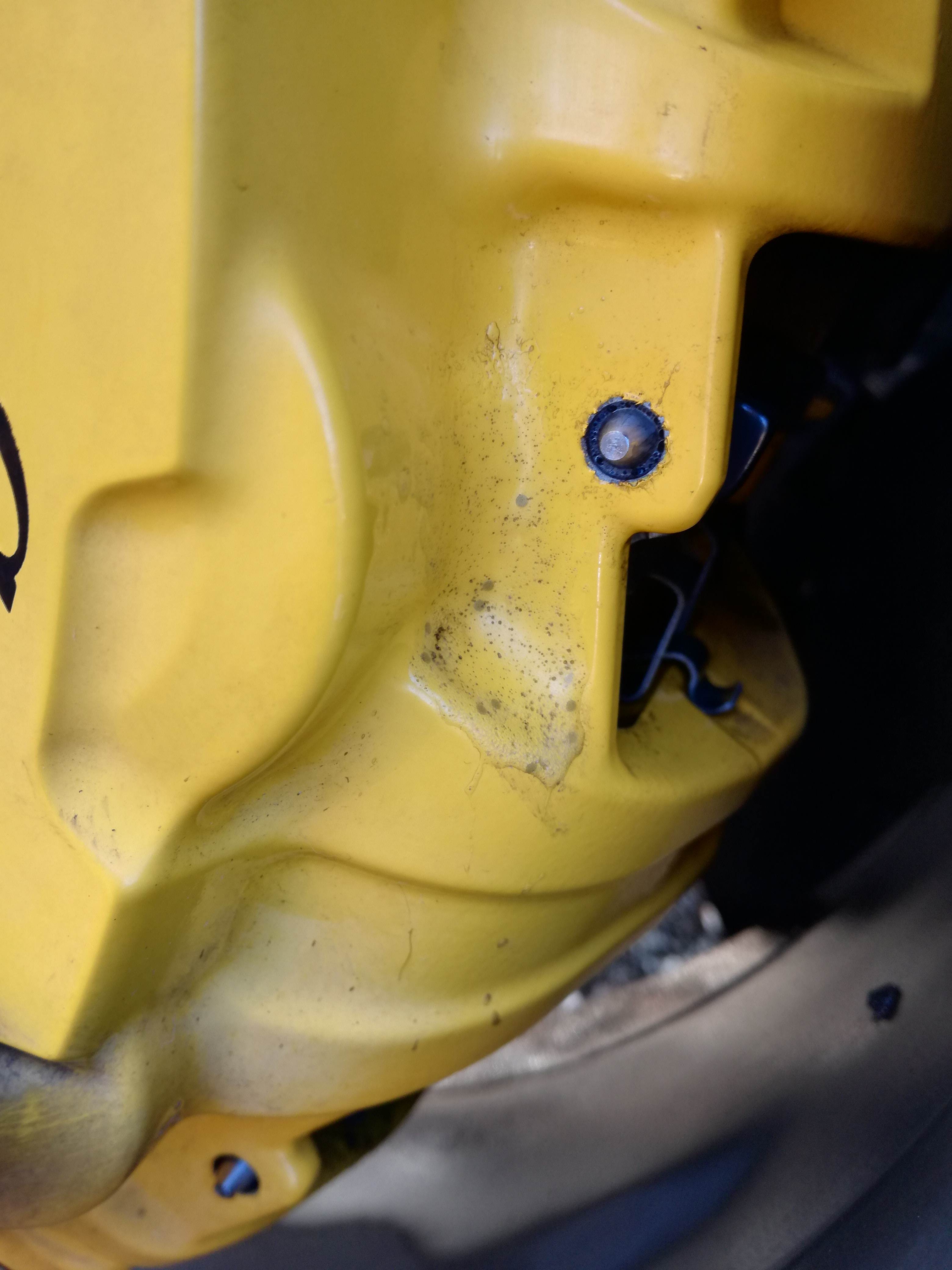

Buongiorno a tutti ho notato sulle mie pinze Gialle anteriori una sorta di crosta come se fosse una colata di resina composita trasparente in quella posizione sotto allo sfiato dei freni non va via con nulla bisognerebbe grattarla ma ho paura di rovinare le pinze e guardando bene le foto sembra che la vernice sotto abbia fatto delle bolle....:eek:

Ciao, è evidentissimo
un bel difetto di
Verniciatura
Zoommando attorno a quel puntalino
Si vede benissimo che la vernice
È scrostata:
Ed un eventuale trasudo
Di olio dei freni che è
altamente corrosivo...
Oltre a quella specie di resina che non
Saprei da dove deriva...
Portala immediatamente in assistenza..
Fai controllare le pinze e se è tutto ok, potrebbe anche dipendere dai detergenti molto aggressivi che usano nei lavaggi per i cerchi. Con i freni caldi il prodotto è ancora più aggressivo
A me sembra o del liquido dei freni che le ha rovinate fuoriuscendo ...ma mai visto una cosa del genere ripeto sembra una crosta resinosa...oppure atto di vandalismo:(
