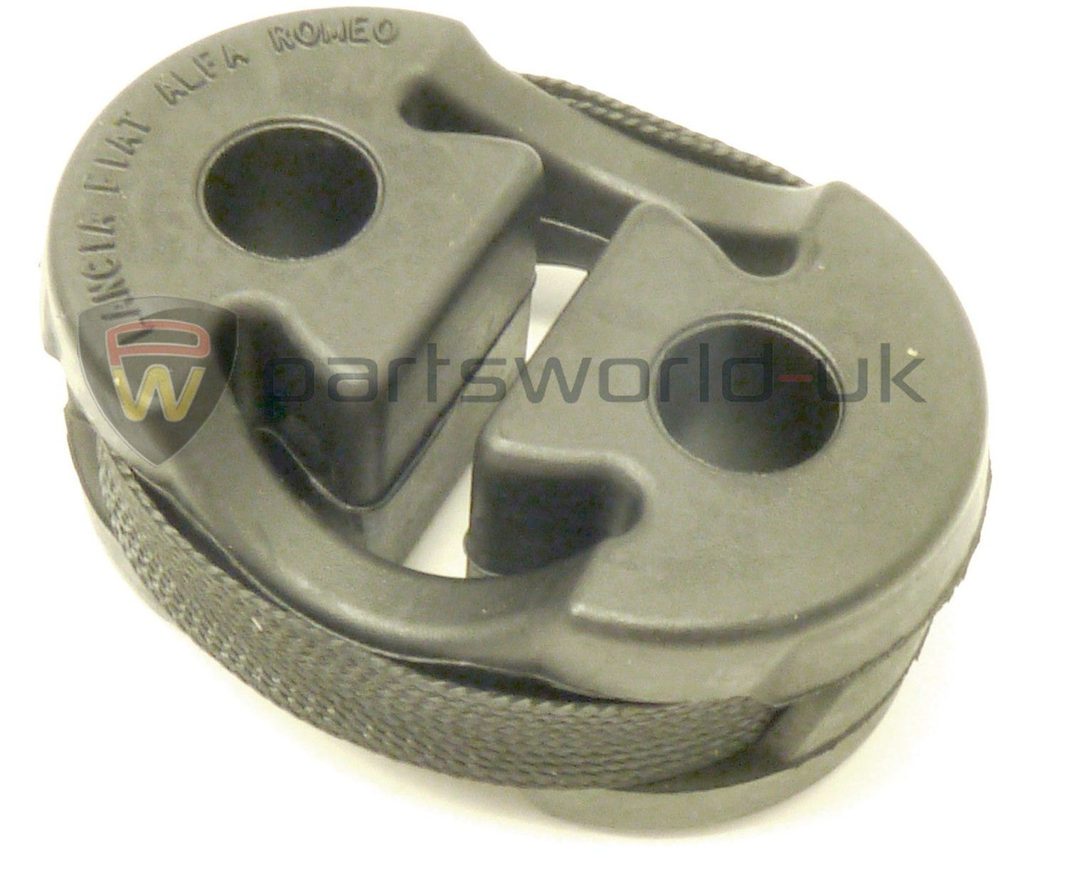

Sta di fatto che il silent block rotto era del tipo senza anello di nylon mentre quello nuovo ce l'ha e dunque è meno allungabile...
Reactions: kormrider
questo è il silent bloc con anello di nylon...quello rotto ne era privo. Il mecca ha usato un cric idraulico per accostare il punto di ancoraggio del gommino sullo scarico al punto di ancoraggio del gommino sul telaio...
