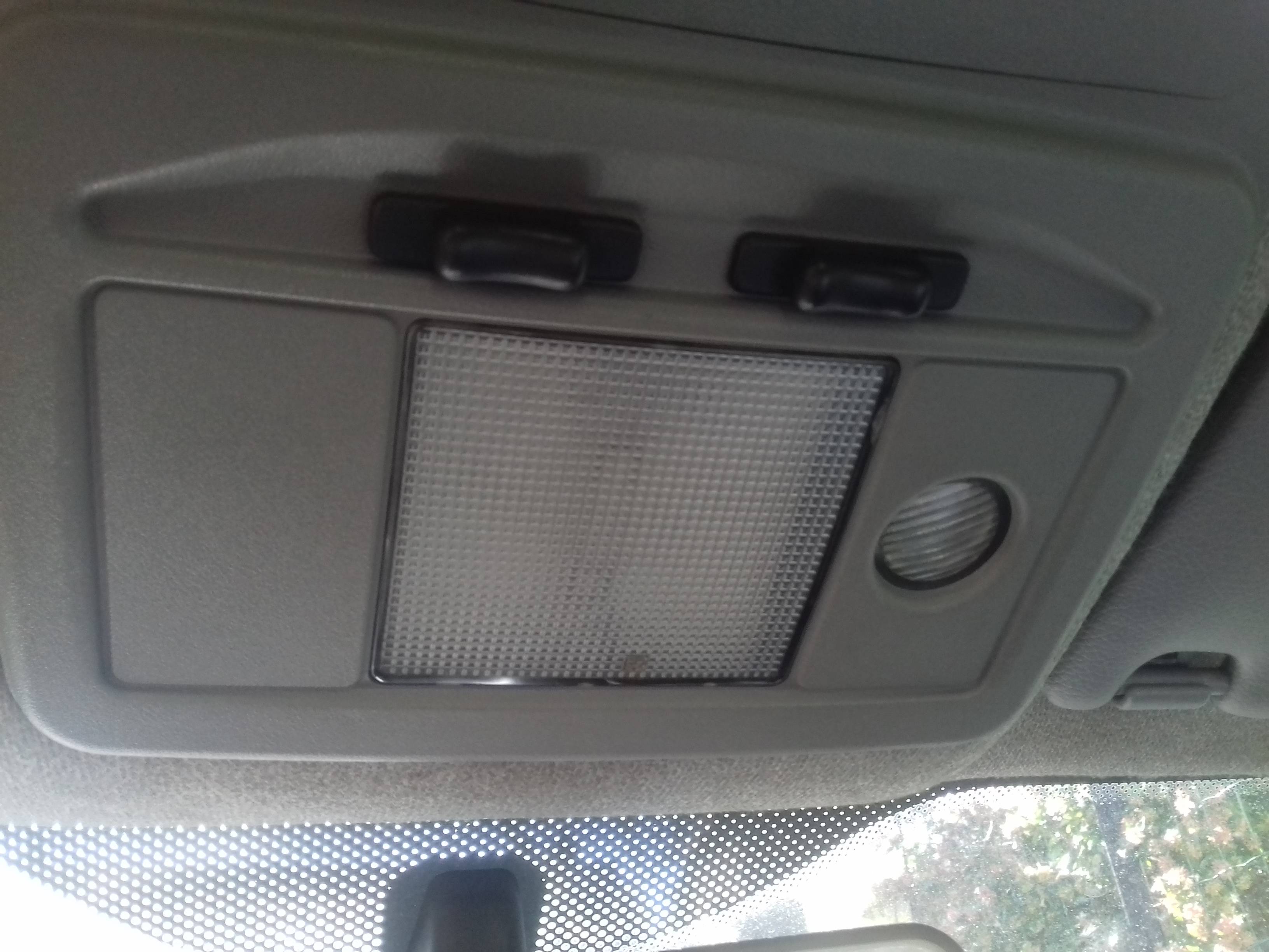

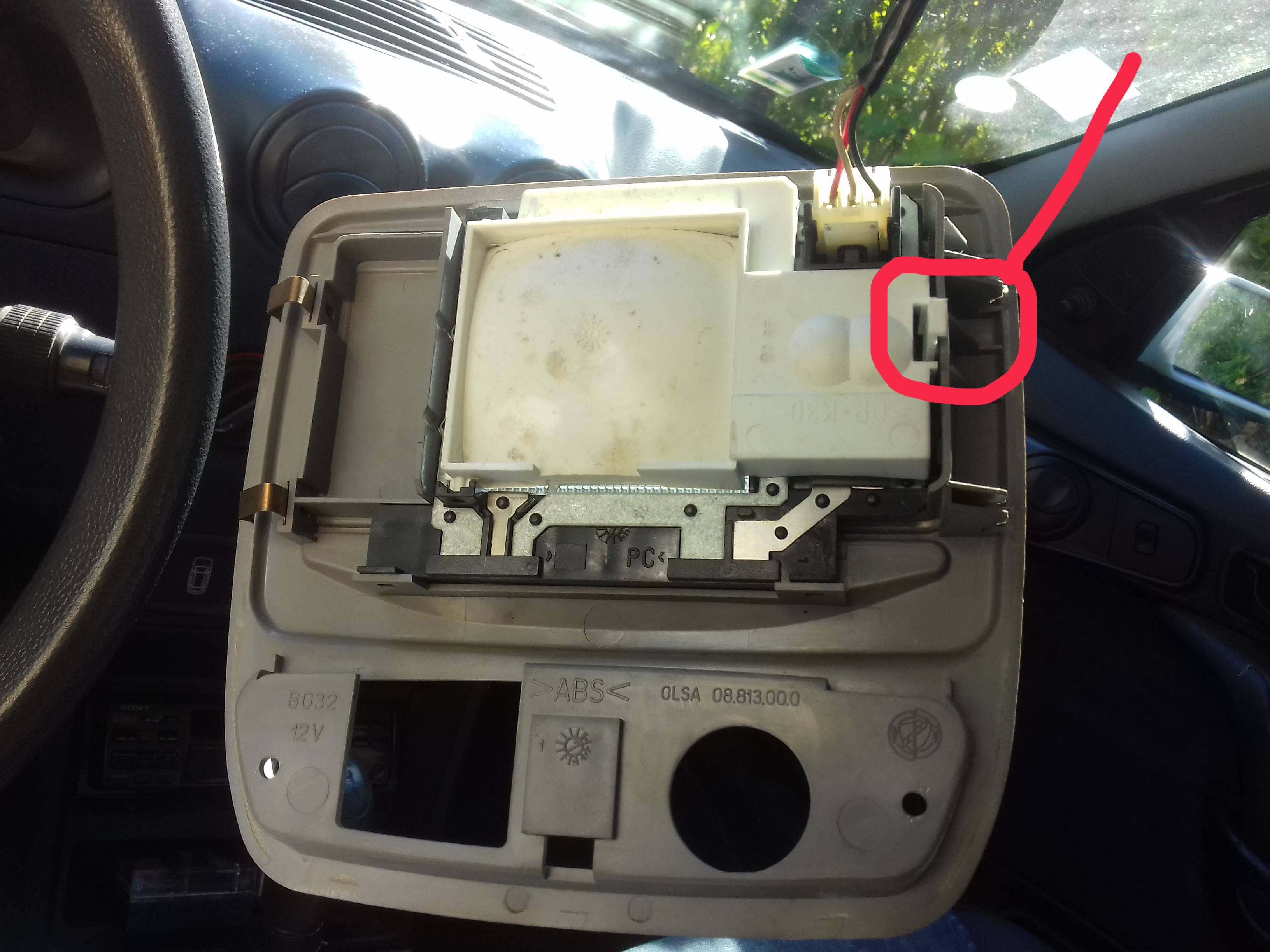

Ciao a tutti, sapete dirmi come si fa a sostituire la lampadina nella Plafoniera? come si smonta?
Vi allego la foto...
Grazie in anticipo.

Con una leva in plastica, la inserisci su un lato e fai leva

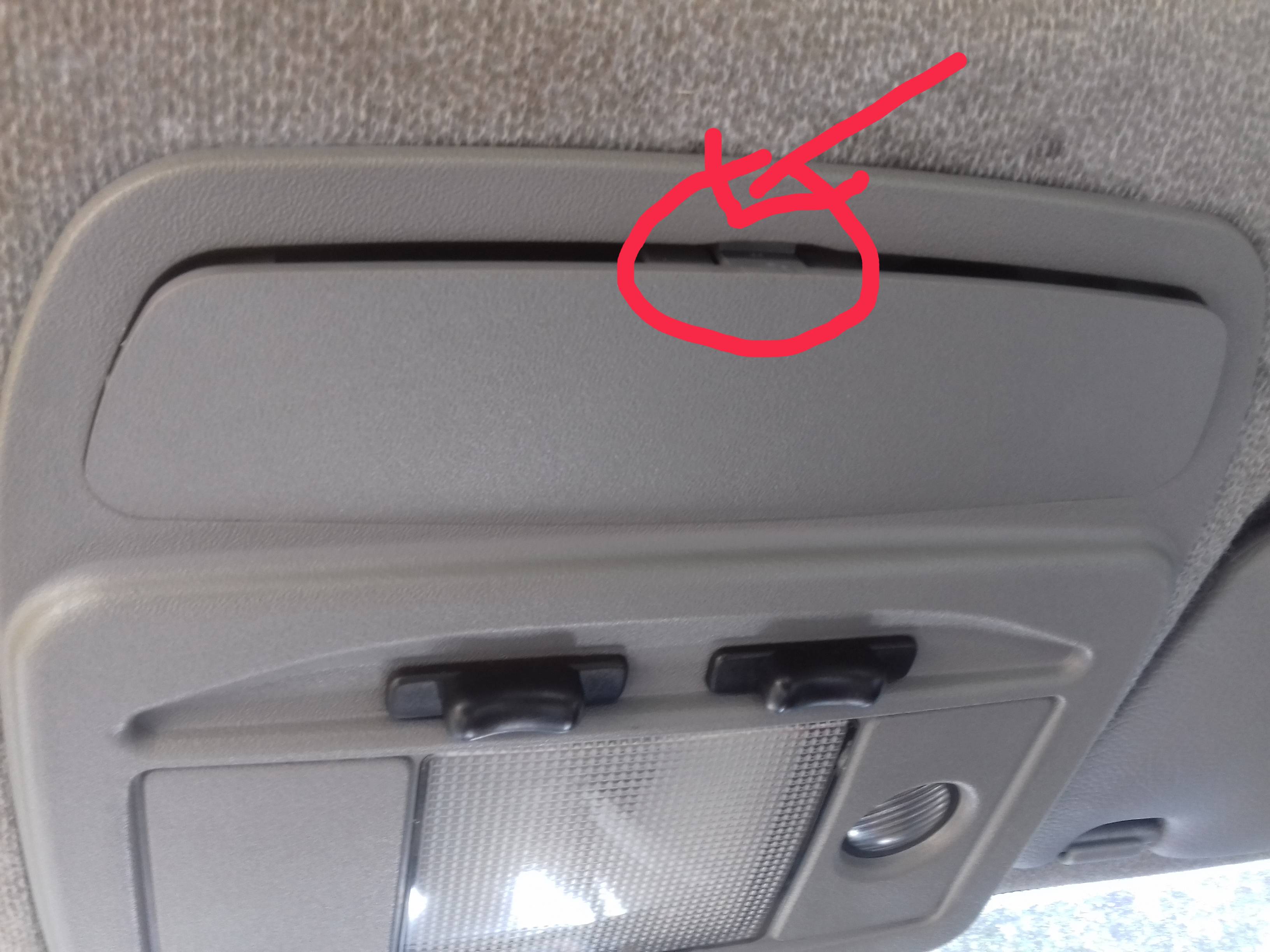

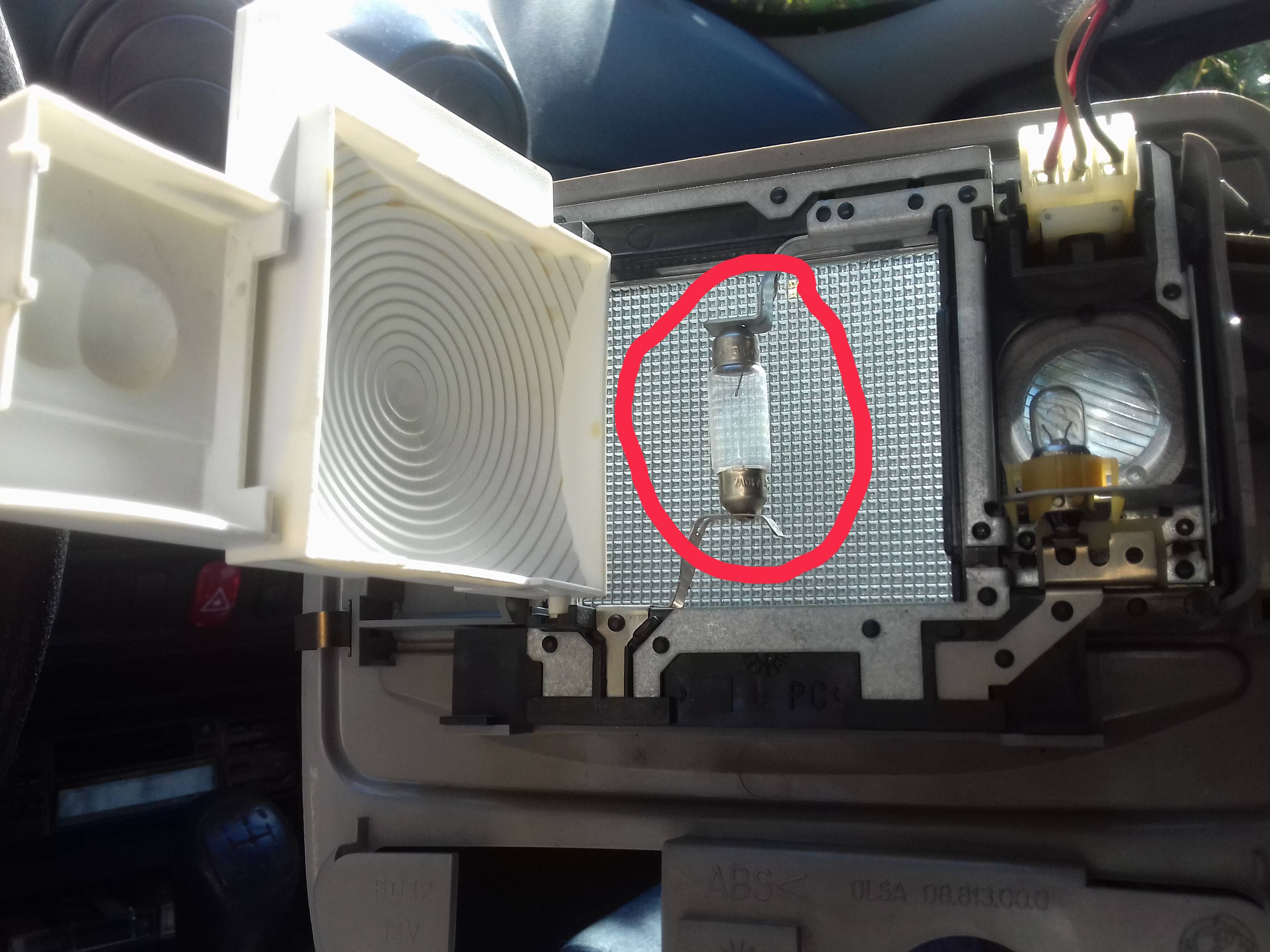

Grazie lo stesso ma ho trovato la soluzione piu giusta, in effetti non bisogna fare leva se no si rischia di rovinare il vetro e magari romperlo.

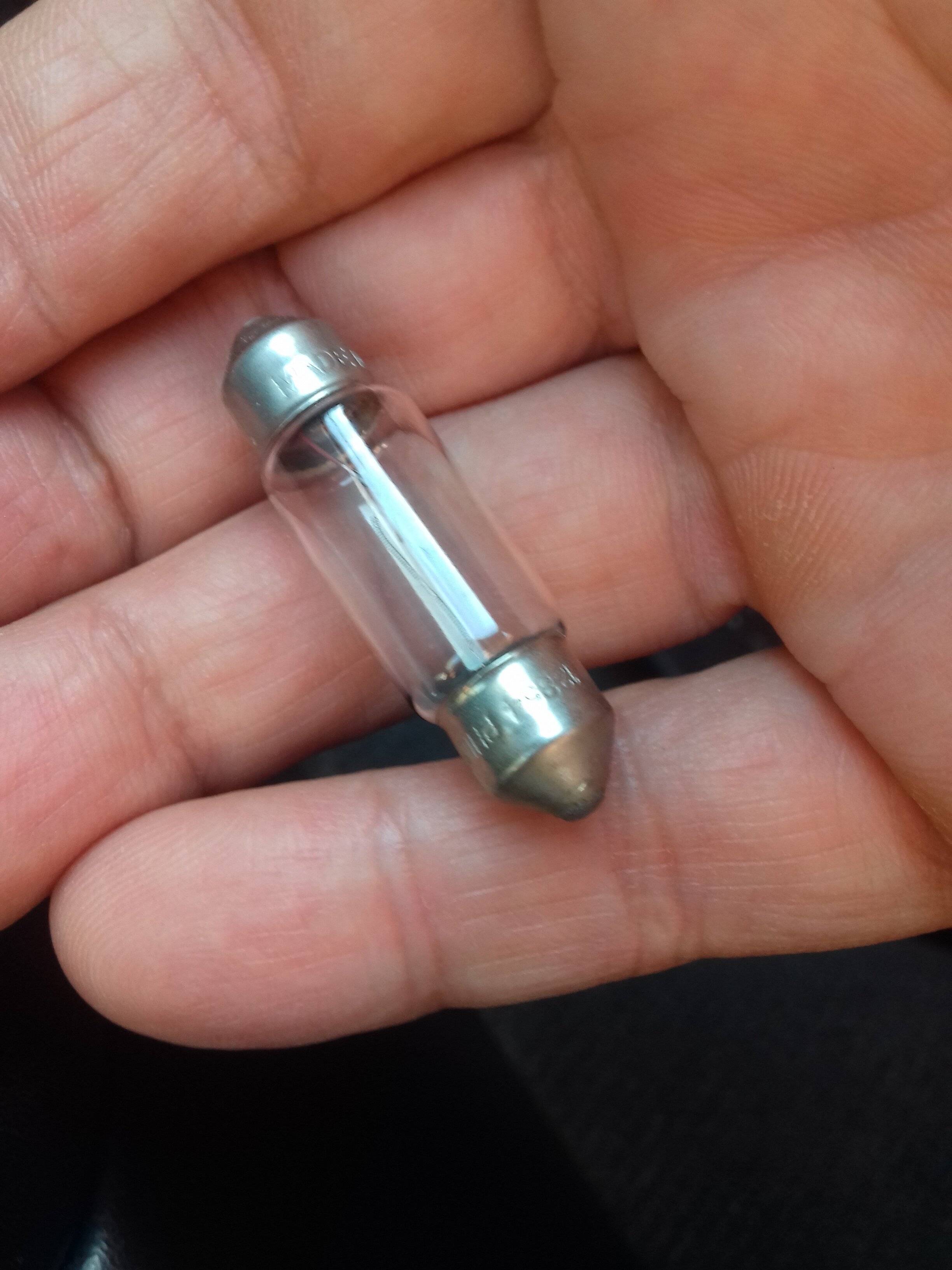

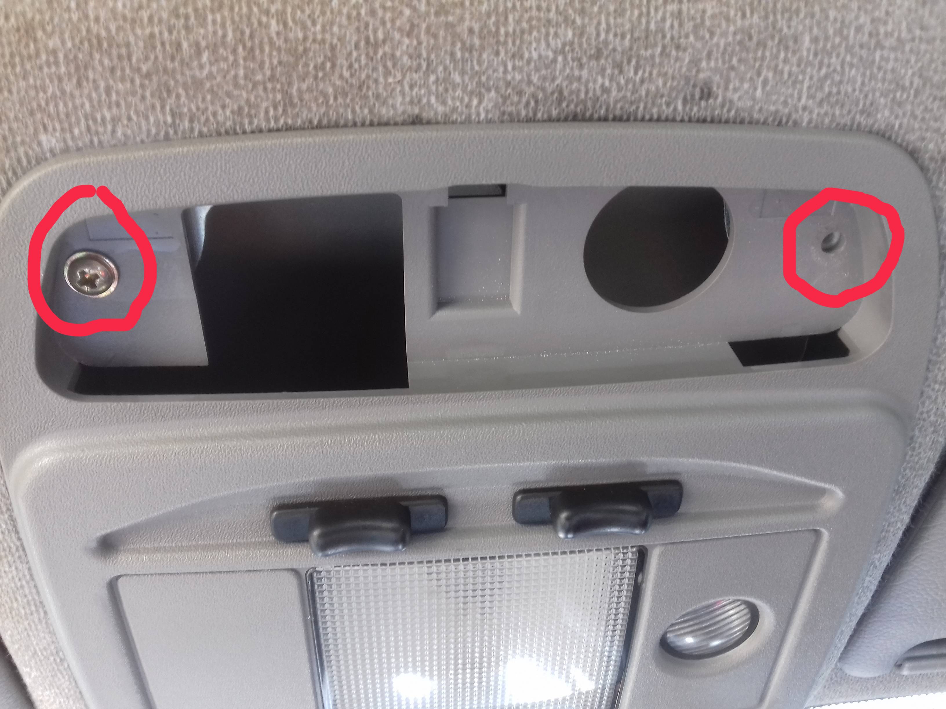

Vi allego le tappe se qualcuno puô avere bisogno di sostituire la lampadina agendo semplicemnte come si deve.
