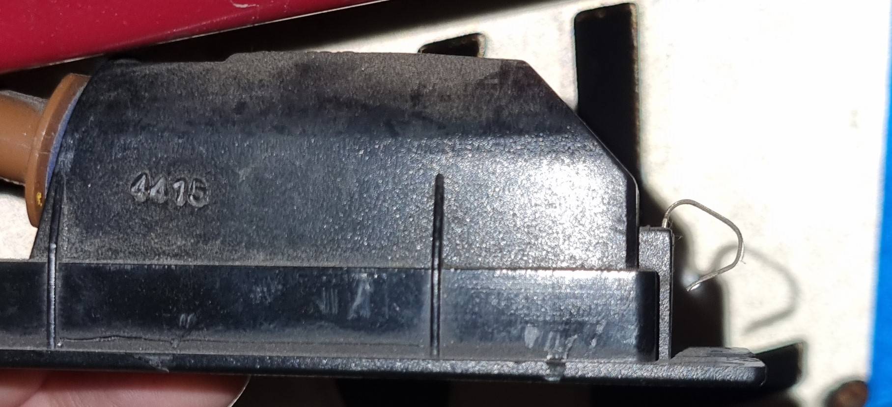

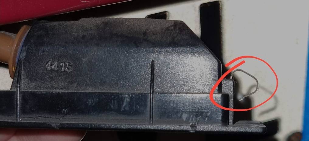

Per inserirla però, una volta appoggiato il perno sinistro in posizione, bisogna spingere parecchio per far schiacciare la lamina a molla nella sede, va fatta molta forza, un volta dentro però ha tutto quel gioco che si vede nel video
qui si vede come deve essere piegata la molletta

Raddrizza e abbassa quella linguetta, lascia pochi mm tra il dentino ed il piano della plafoniera.

Quindi va portata in prossimità della flangia della plafoniera stessa. Ok proverò, per quella nuova sembrava essere così come la mia...
