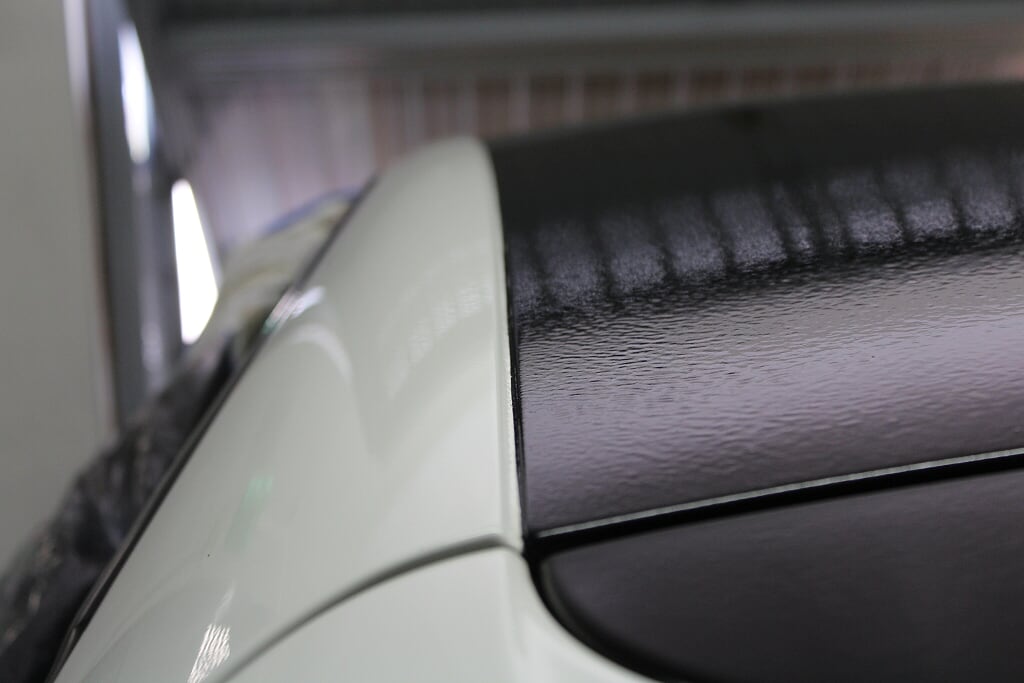

Bordi smangiati, lavoro da rifare (o da riparare ,ma è un casino).

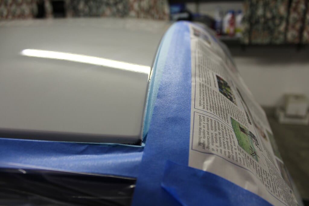

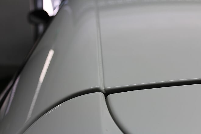

Come si può fare linee perfette con il plastidip ?
L'operazione non è complicata;
Semplicemente bisogna rimuovere il nastro quando il plastidip non è ancora asciutto.
Ma il plastidip ha bisogno di asciugare tra uno strato e l'altro.
Se si vanno a fare le 4/5 passate una dietro l'altra senza dar tempo di far presa ed asciugare un minimo, si avranno linee perfette perchè rimuovete il nastro subito dopo aver steso la vernice, quindi in condizioni di plastidip bagnato, ma la qualità delle passate, della resistenza e della stessa durata futura potrebbe essere pessimo.
Certo, se dovete tirare una linea chissene direte..... ma un tetto, o un cofano che sia, è giusto che venga fatto nel migliore dei modi per garantire la longevità migliore (oltre che la qualità visiva)
In internet infatti si trovano tutorial su come applicare delle strisce di plastidip stile mustang per esempio, ma secondo me sono metodi sbagliati.
Il metodo più corretto è questo:
A questo punto avrete i vostri bordi perfetti, si spera.
Questa trama grumosa è normale che sia così a prodotto appena steso, tranquilli che poi asciugando scompare e diventa tutto liscio.
