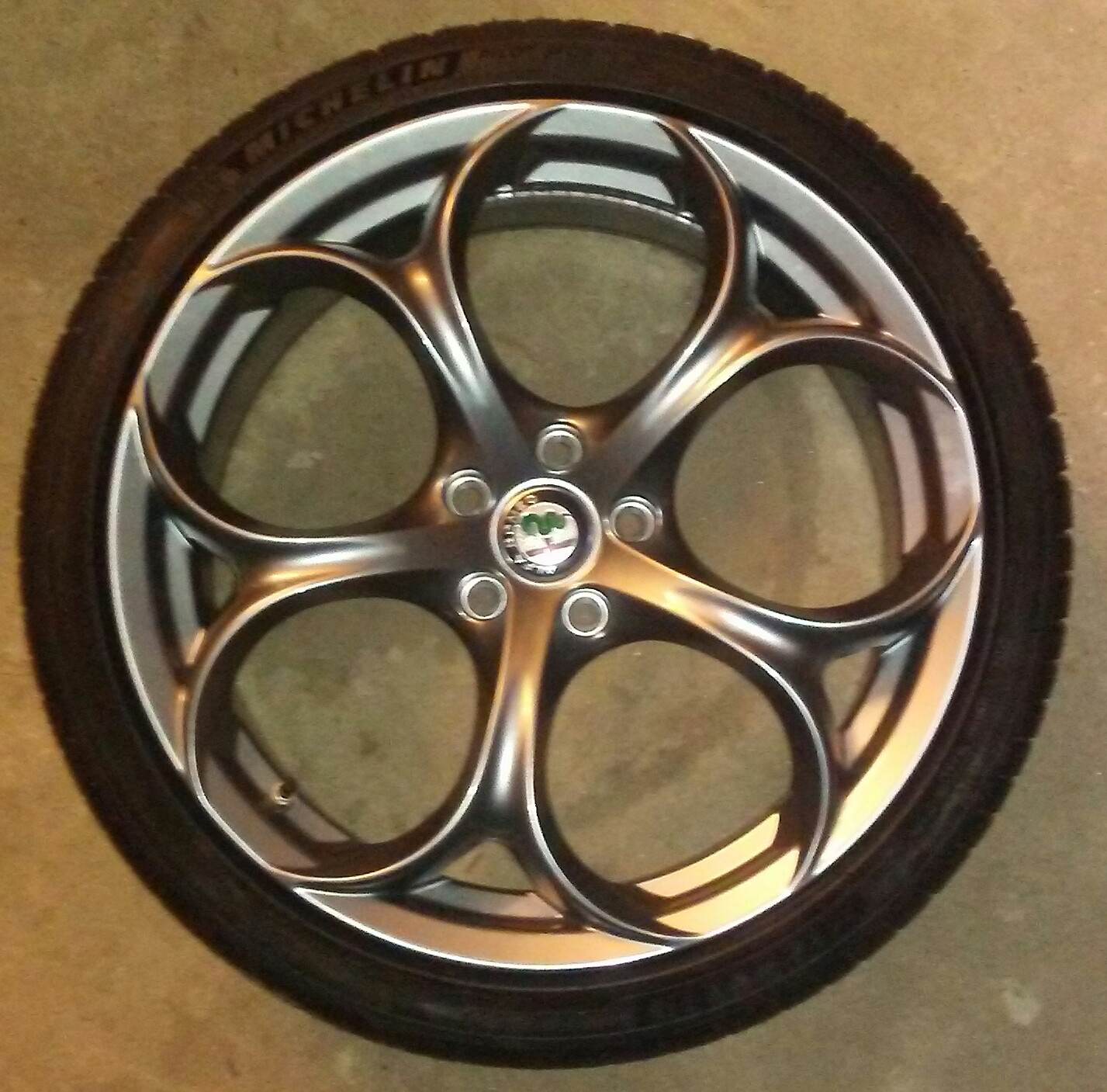

Ho preso le Michelin Pilot Sport PS4, però "normali", non RF
