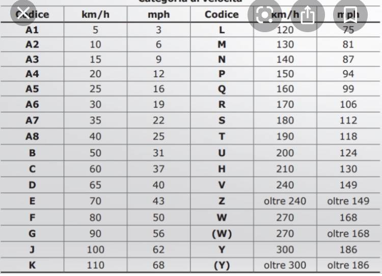

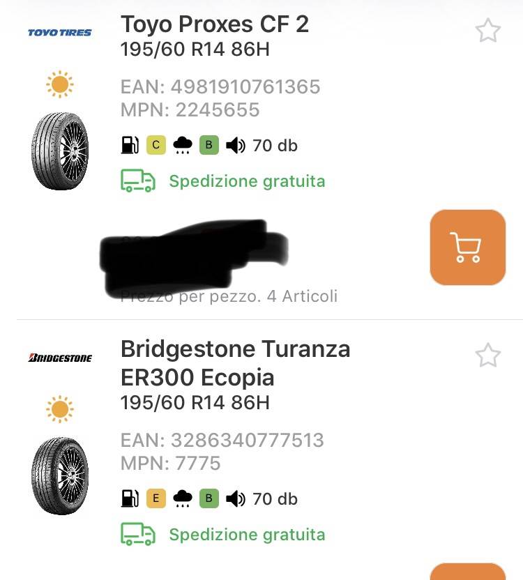

Ciao,le trovi,cinesi e anche Marche più blasonate,tipo toyo o continental,per dirti io monto bridgestone,se il tuo gommista non li vuole trovare guarda in internet..
