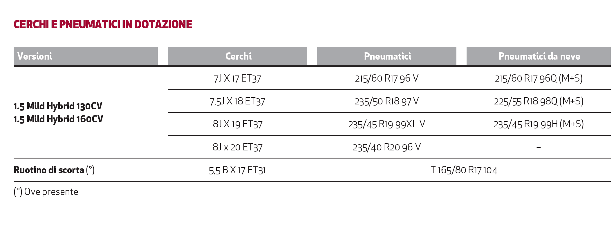

Da quel lato ti dò assolutamente ragione MA TORNO A RIPETERE CHE I 20" NON SONO OMOLOGATI PER LA TONALE COME INVERNALI.
Spero che almeno quello tu lo capisca...
Il fatto che si trovi una casa produttrice di pneumatici che li fabbrica (quelli da 20") NON significa che tu li possa montare SE NON SONO AMMESSI dalla casa costruttice del veicolo.
Il LUM non ha alcun valore legale in termini di omologazione pneumatici, quello che conta è’ la carta di circolazione: se la misura è riportata sul libretto può essere montata tanto in estivo(se non espressamente indicata come M+S) rispettando o superando L’ indice di velocità’, quanto in versione M+S/3pmfs anche con indice di velocità inferiore, ma limitatamente al periodo previsto dalla legge. Lo stesso vale per i 4seas che devono sottostare alle regole di utilizzo degli estivi in tale stagione e agli invernali nel periodo di obbligo. Capita a volte che alcuni costruttori omologhino a libretto misure particolari con propria omologazione (AR, AO, MO, ecc),in tal caso e’ necessario rispettare sia in versione estiva che invernale tale prescrizione aggiuntiva

Senza polemica, ma qui hai scritto un’ informazione inesatta e forviante sui 20”
Nessuna polemica, ci mancherebbe.
MA il Lum riporta quello che ho scritto, non me lo sono inventato.
Quindi, secondo Alfa Romeo, nelle invernali non sono ammessi i 20"

Visualizza allegato 242998
In realtà questa tabella e’ prettamente inutile, in quanto indica semplicemente il minimo codice velocità ammesso dalla legge su quella misura rinvenibile sul mercato. Probabilmente alla stesura del manuale nessun produttore aveva ancora prodotto m*s per 20” e da lì il blank in tabella. Diverso il discorso, come su Stelvio ad esempio, dove sono previsto a libretto alcune misure omologate solo in m+s
In realtà sono sbagliate anche le misure. Visto il libretto mi hanno messo invernali nella misura 235-50 su cerchi da 18 ...
Reazioni: Luigids
Ma quello che fa fede è il libretto di circolazione. Il Libretto di Uso e Manutenzione non ha valore legale sugli pneumatici da montare.
Sul LUM sono elencati i pneumatici IN DOTAZIONE (c'è scritto). Il primo equipaggiamento dell'auto. Poi tu puoi mettere ciò che vuoi in base a quanto riportato nel libretto di circolazione.
Visto che sul libretto di circolazione c'è scritto che la macchina ammette gomme da 20... Ammette gomme da 20. Estive o invernali.
