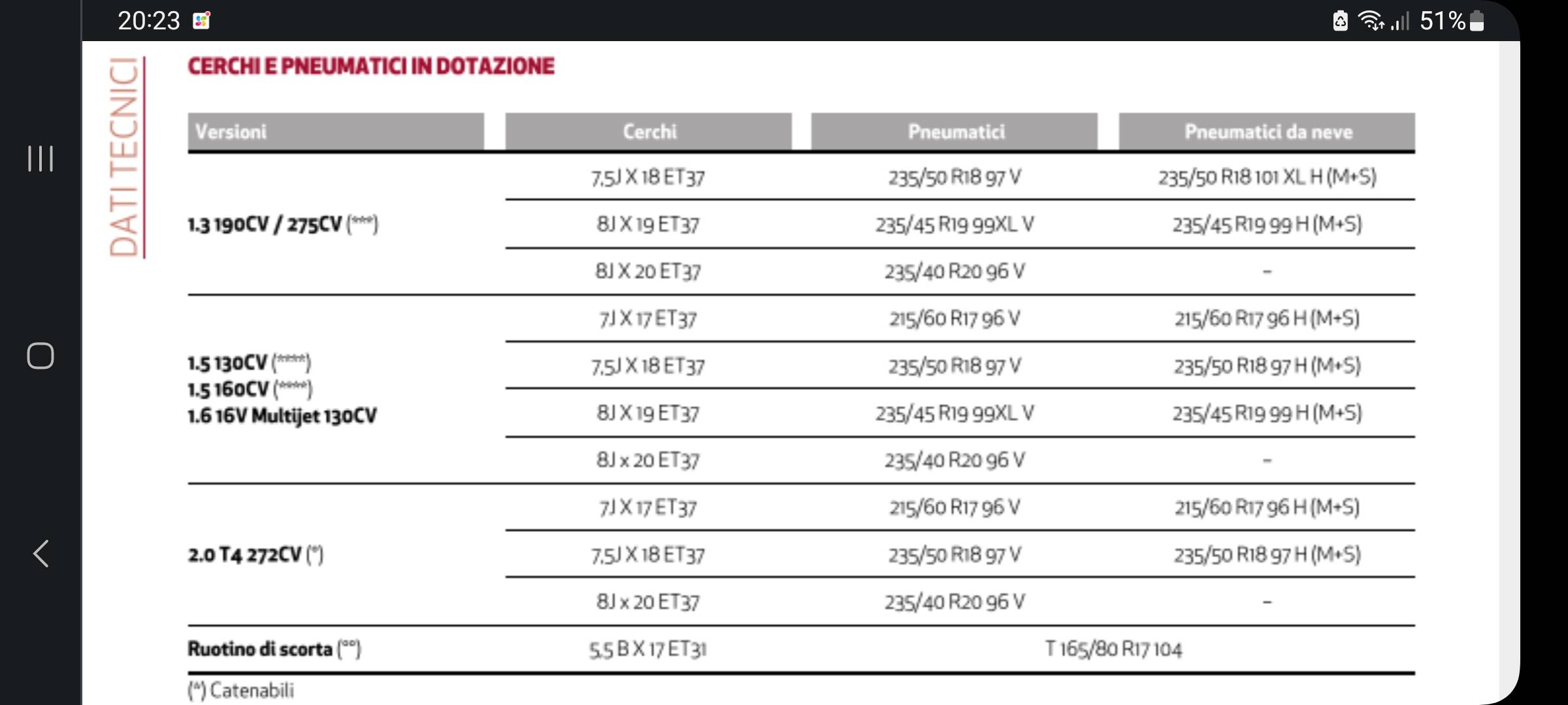

avevo già visto l’elenco di pneumatici indicati sul LUM, per quello non mi era chiaro se e quali R20 si potessero montare. Visti i ritardi continui di consegna della mia non escludo che possano non servirmi nell’immediato, in teoria dal sito Pirelli me li fa ordinare su Torino e mi fa prenotare appuntamento su fine febbraio/marzo per montaggio…alla modica cifra di 1500 e rotti

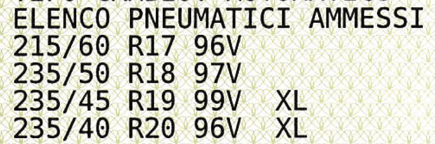

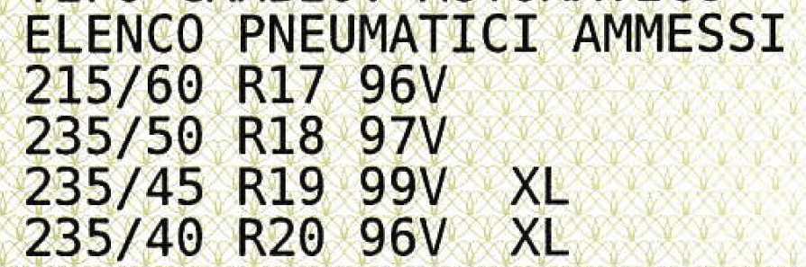

Qieste sono le misure CERTE omologate da libretto di circolazione (versione 160 hp) :
Reazioni: Piezio77 e marcodb
Io siccome ho ritirato la macchina proprio la settimana dopo la settimana bianca e qui in pianura sta facendo un inverno mite ho deciso di rimandare le gomme invernali alla prossima stagione ma l'unica alternativa alle Pirelli trovata nelle ricerche online sono state le Gripmax.
Le gripmax sono pneumatici 4 stagioni.
In germania costano relativamente poco ma sono introvabili.
Invece pneumatici invernali di quella misura ci sono pirelli e michelin e costano quasi 500 euro a ruota
