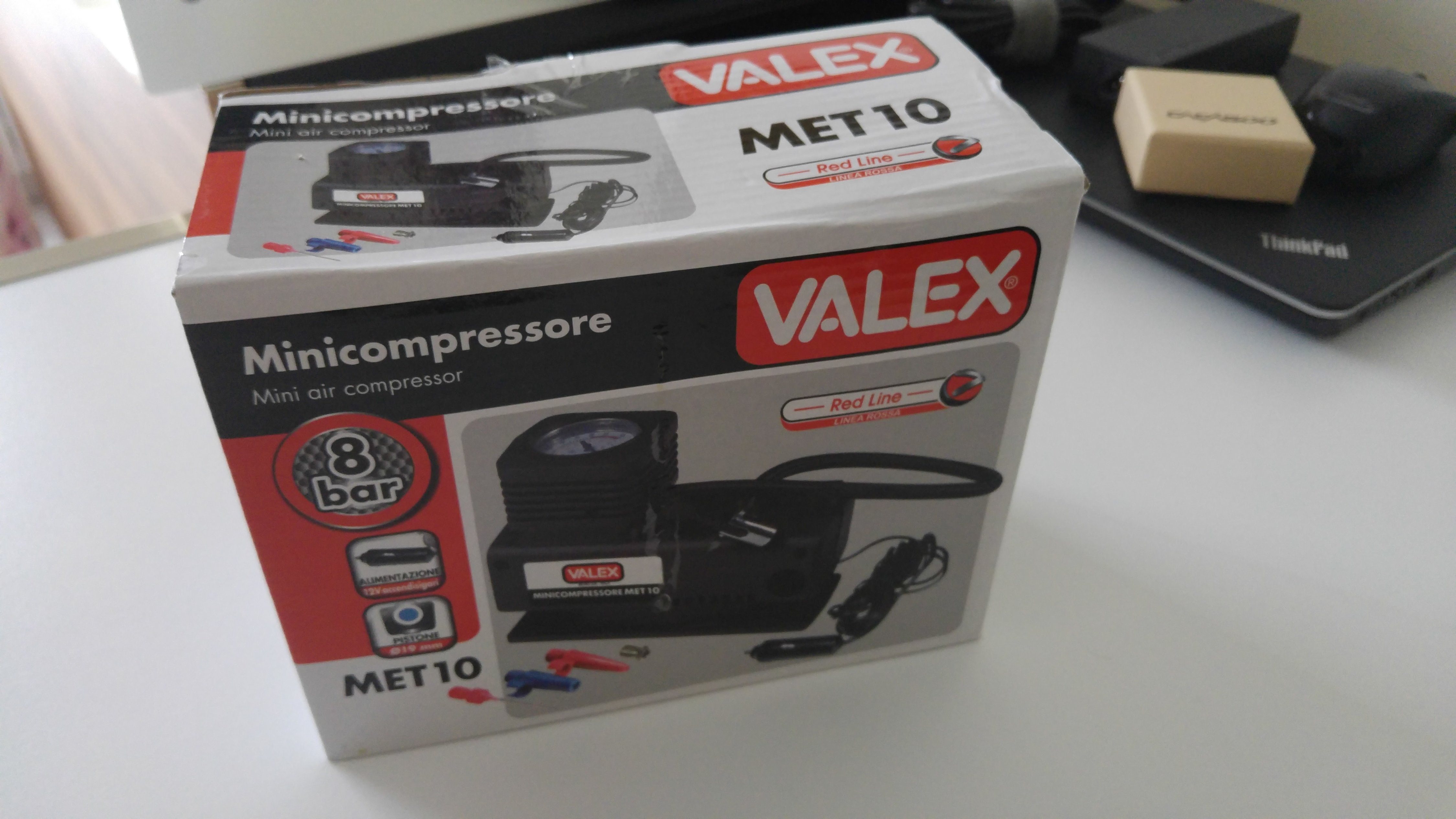

Siccome ad entrambi ho detto che sarà mia intenzione passare ai 17 tra qualche mese mi hanno consigliato quindi di prendere un minicompressore che potrà essere utile in futuro ed evitare di spendere soldi su questi pneumatici anche se controproducente per loro.
Eccolo qui il nuovo amico della mia musona
