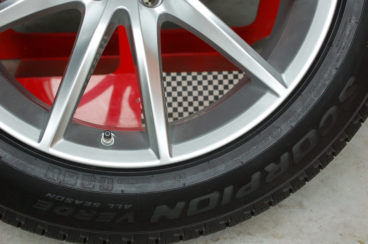

sullo stelvio del mio collega con i cerchi trofeo da 20'' ha su le scorpion verde marchiate ar (all season) qui una foto presa online (lui ha i cerchi neri)
5519-KIT-CERCHI-IN-LEGA-5FB-VELOCE-E-PNEUMATICI-PIRELLI-AS-ALFA-ROMEO-STELVIO-19-ORIGINALI.webp
