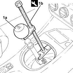

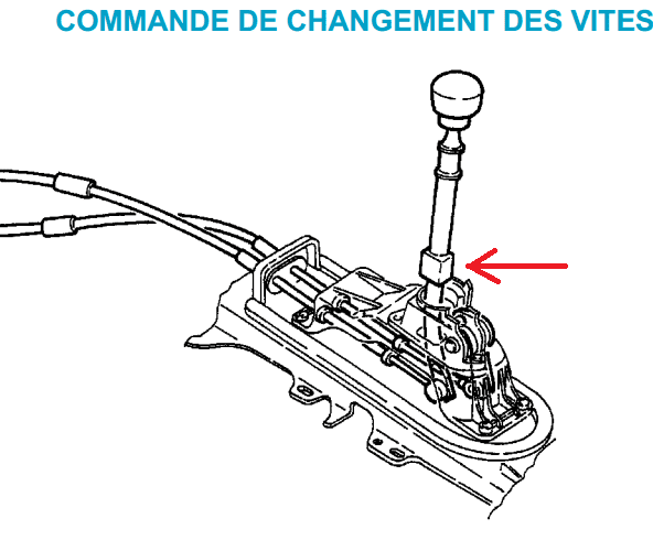

Se la tua leva e' come quella in figura, per estrarre/inserire il pomello c'e' un attrezzo particolare che fa forza su quella parte squadrata alla base della leva cambio (freccia rossa);
non battere o usare forza perchè tutta quella parte sotto la leva e' in plastica.

Non c'e' riferimento alle marce, comunque se la tua leva ha quella parte squadrata, il pomello si monta con quell'attrezzo; e' una specie di cagna per intenderci.
Togliendo la cuffia trovi un soffietto in gomma, sotto questo soffietto c'e' quella parte;
Non smontare il soffietto perche è difficilissimo rimontarlo come si deve, basta premere la parte centrale dove c'e' il foro ed esce fuori.
