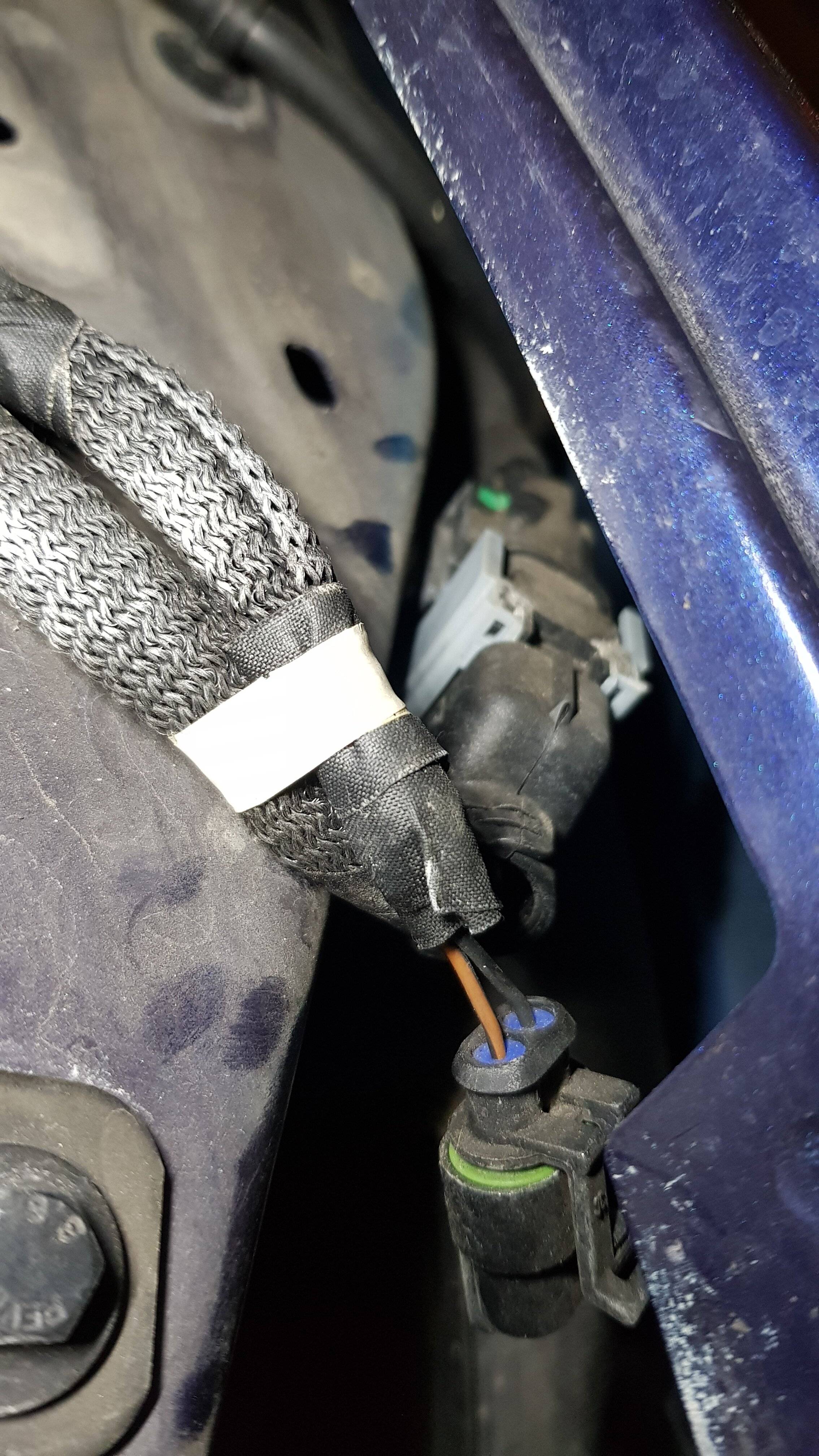

Stamattina ho controllato il fusibile F43 sul body ed è a posto. Poi ho controllato lo spinotto che alimenta il motorino, ed anche quello è ben saldo. Inoltre se aziono la leva, si sente il rumore del relè provenire dal Body. Mi manca soltanto la prova che dice Andrea, di alimentarlo direttamente. Ma credo che con molta probabilità, il motorino mi abbia lasciato. A questo punto, nei prossimi giorni la porto direttamente in officina Alfa. Strano che si sia bruciato dopo 4 anni (macchina acquistata nuova nel 2020), tra l'altro l'ho usato poco frequentemente.
Particolare del connettore che alimenta la pompa ed il sensore di livello della vaschetta. La corrente arriva regolarmente. Alla pompa non riesco ad arrivare perché è dentro il passaruota.

Ragazzi ho portato la macchina in officina, mi hanno confermato che si è bruciato il motorino. L'ho fatto ordinare e settimana prossima arriva. Contestualmente mi sono accorto che da circa 1 mesetto, a motore caldo sento odore di liquido del radiatore bruciato. Premetto, che la macchina va benissimo e nel vano motore non ci sono segni di perdite, né abbassamento del livello del liquido. Inoltre, la temperatura olio si mantiene sempre costante a metà delle tacche.
