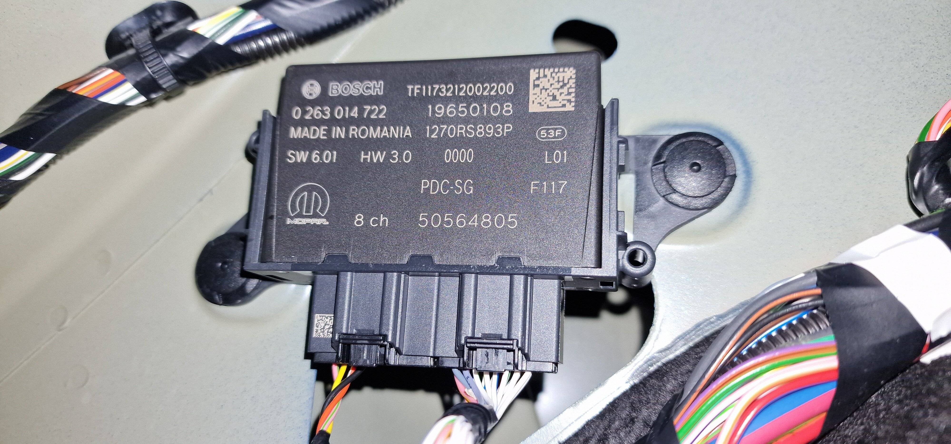

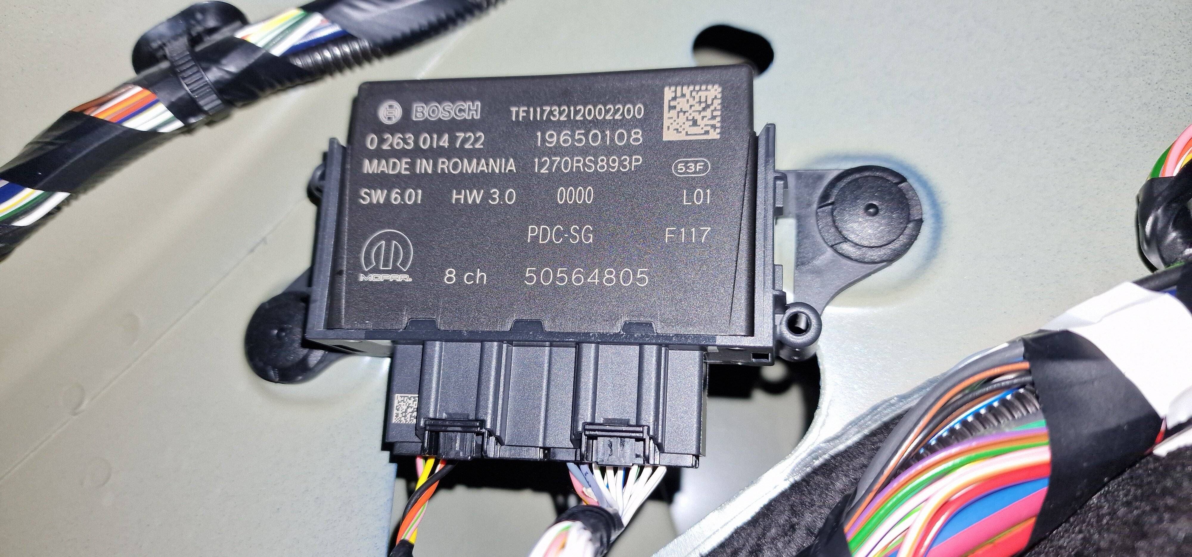

Altro esempio : sulla mia V60 non c'erano i sensori di parcheggio anteriori. Li ho fatti mettere da Volvo : cablaggi da davanti fino a dietro dove c'è la centralina (a proposito, anche sulla Tonale è dietro la centralina dei sensori ed è proprio dove hai visto la scatola Fusibili ma più in alto come da foto che metto), tutti collegamenti originali e abilitazione da centralina se no nulla di nulla
