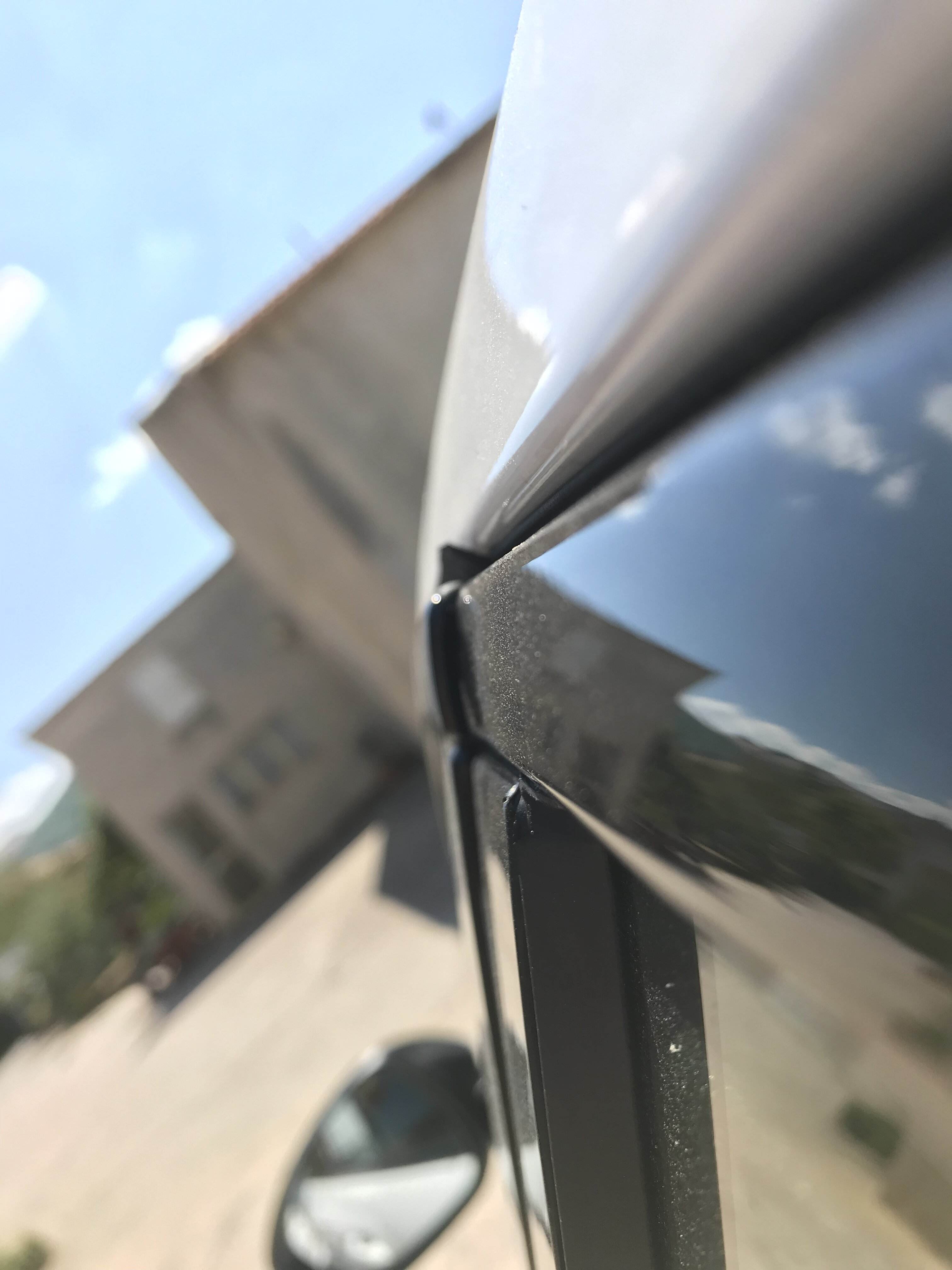

Da alcuni giorni ho notato che la portiera lato guida, in alcune condizioni di “torsione” del telaio o su asperità particolari fa un “toc” particolarmente fastidioso (lo faceva anche la Delta). La cosa che probabilmente è peggiorata è che nella parte alta della portiera, dalla parte esterna, questa sia quasi mezzo centimetro più “aperta” rispetto alla portiera posteriore. E anche la guarnizione si vede essere più sporgente. Appena riesco farò delle foto. Qualcun altro con problema simile? Grazie mille
Probabilmente va registrata. Il toc che sentì è perché, il gancio sul montante dove la serratura dello sportello si aggancia, non è centrato bene
Credo che in questo caso vada sistemata la guarnizione
