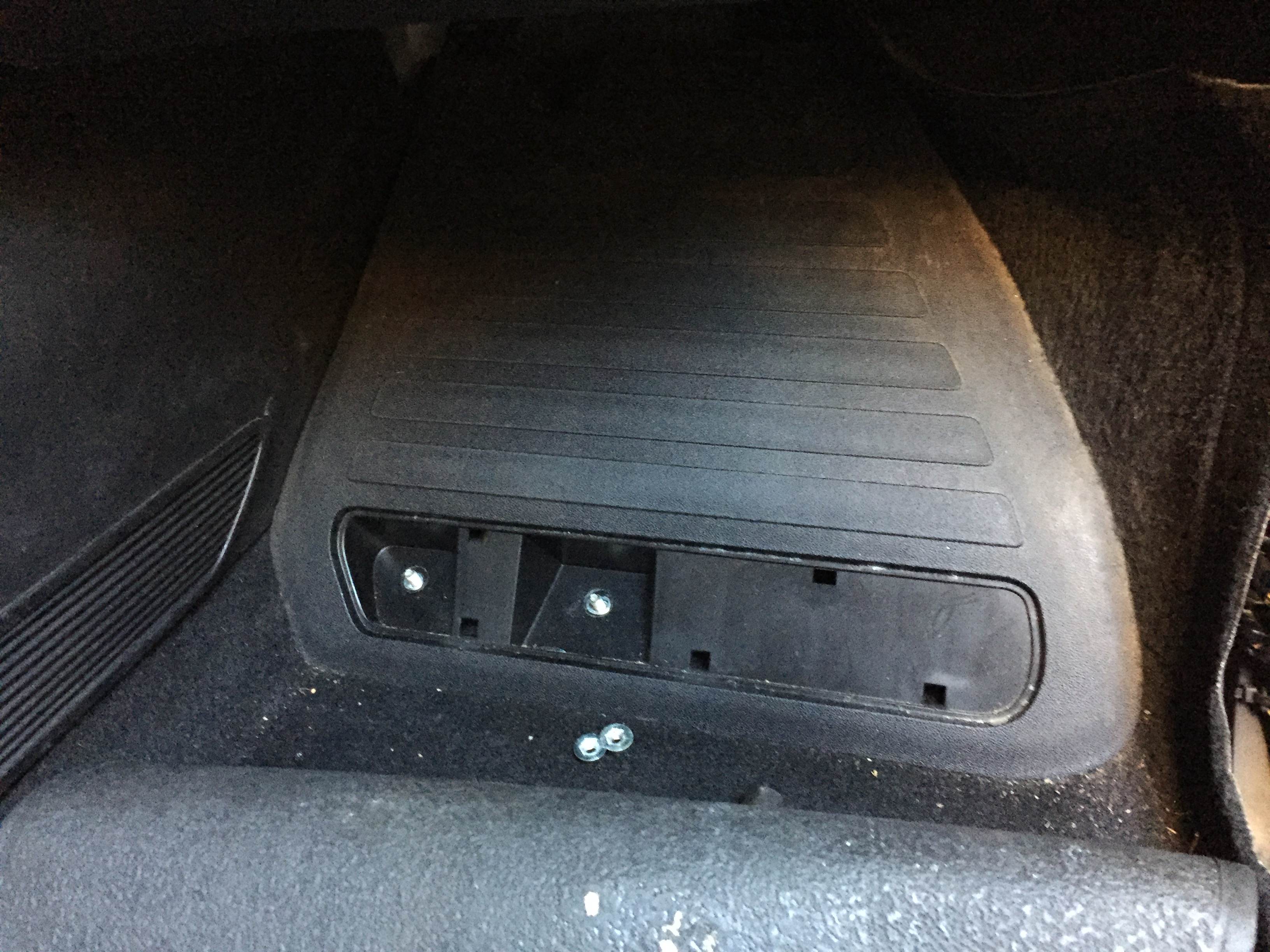

Ho trovato il vano sotto i piedi del passeggero con l'aiuto di questo Forum
Sotto il tappetino c'è uno sportellino a cui accedi a due viti con dado da 10 mm. una terza vite si trova in alto e sotto dovresti trovare il vano

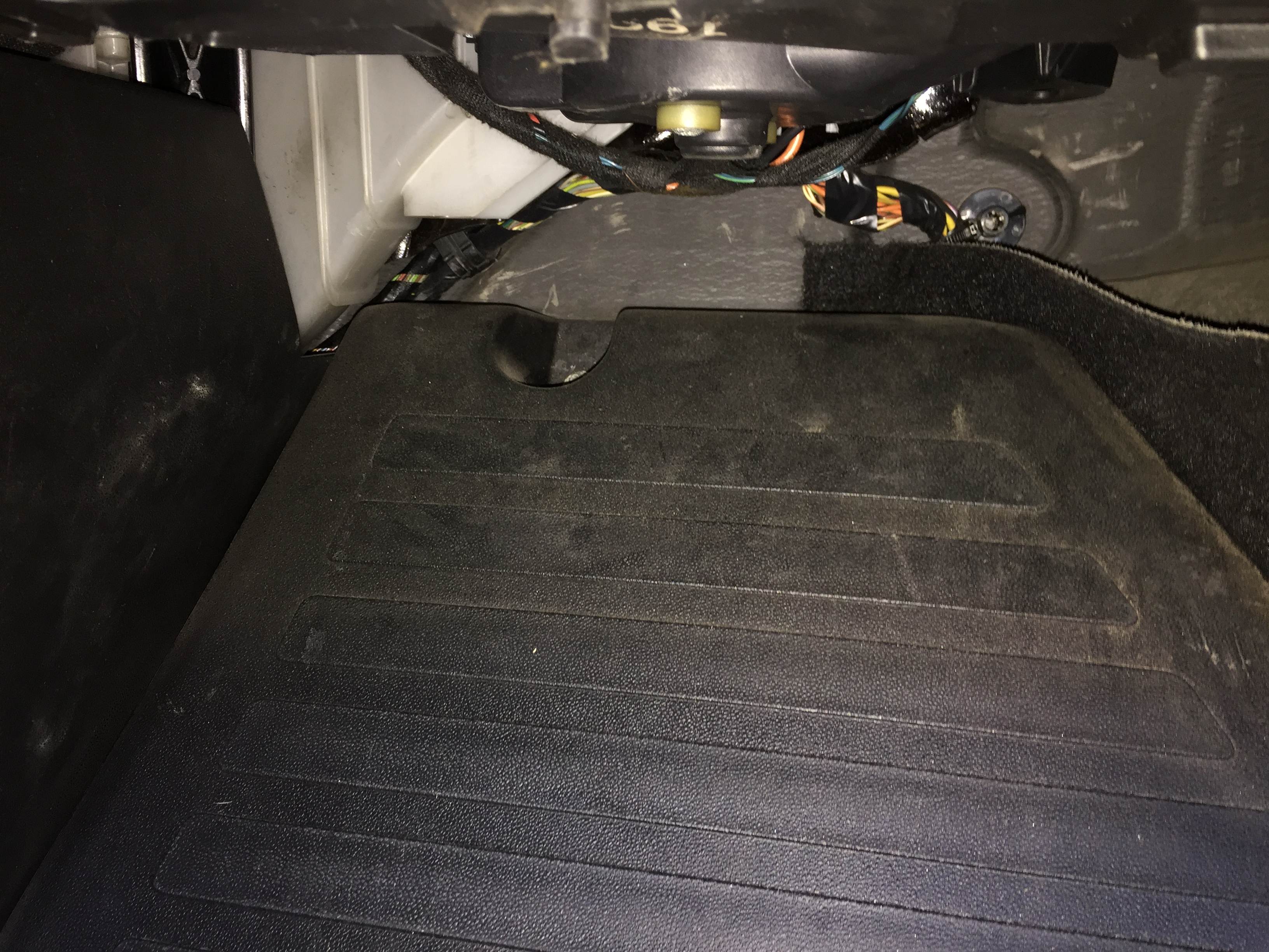

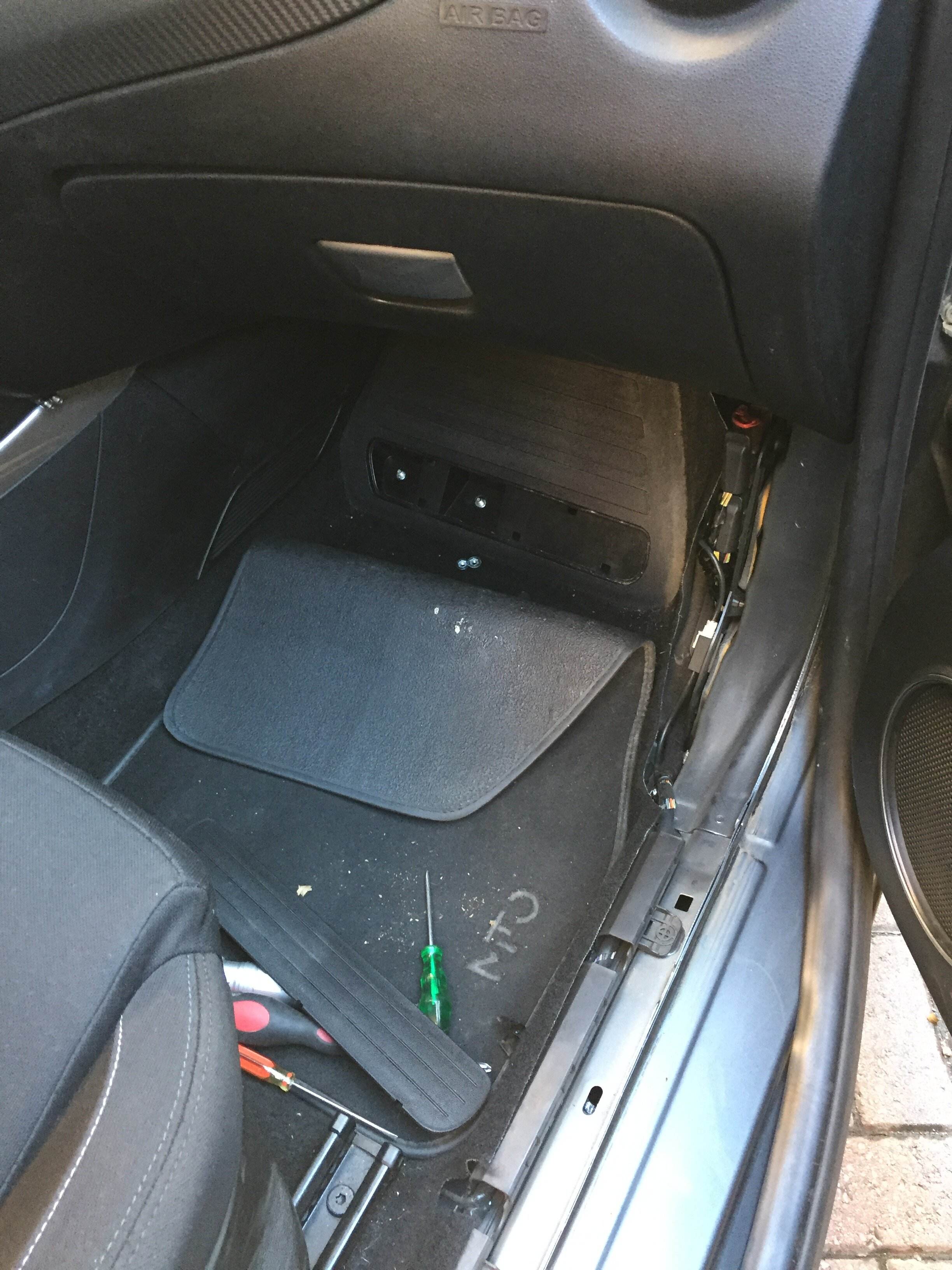

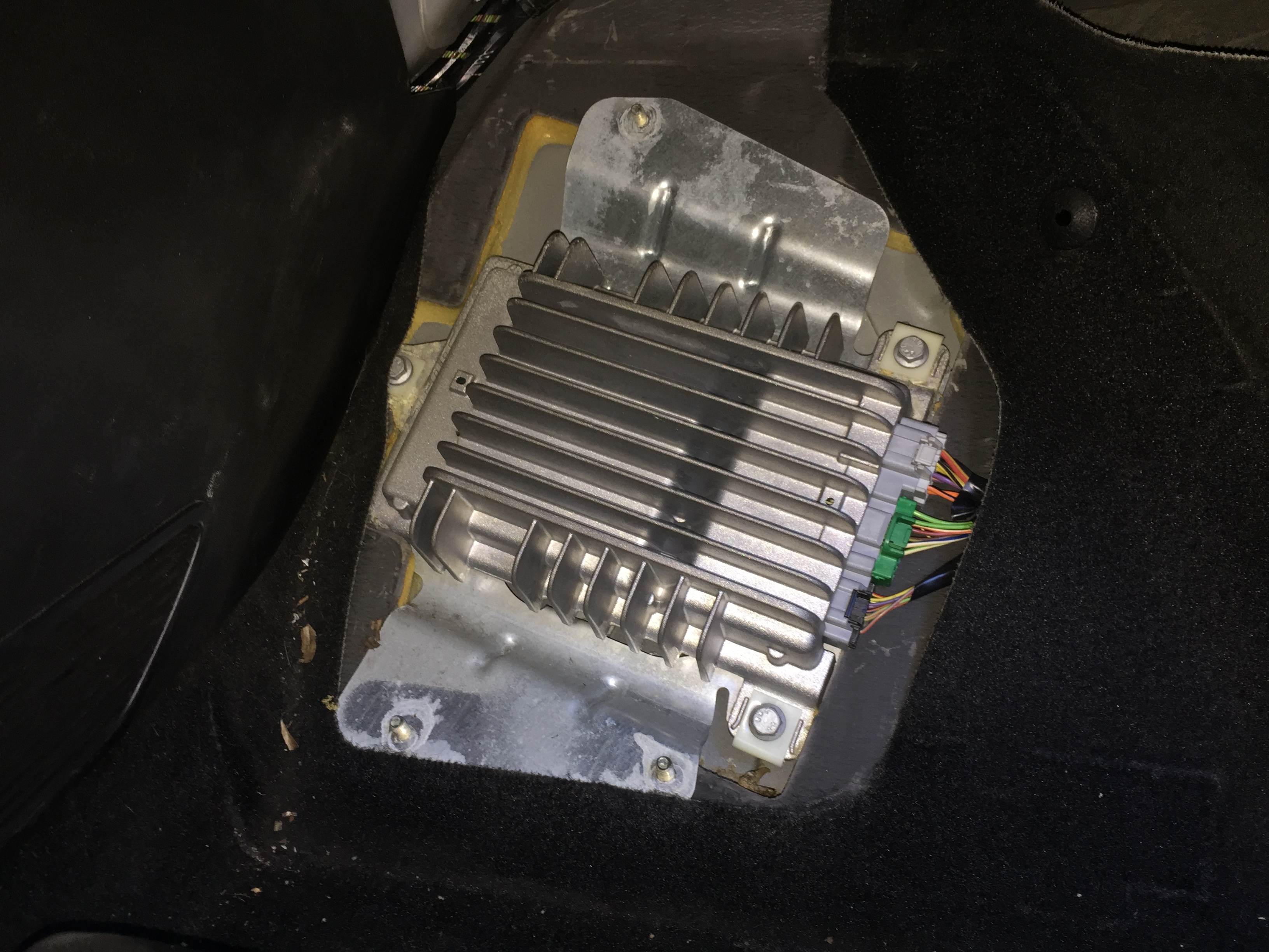

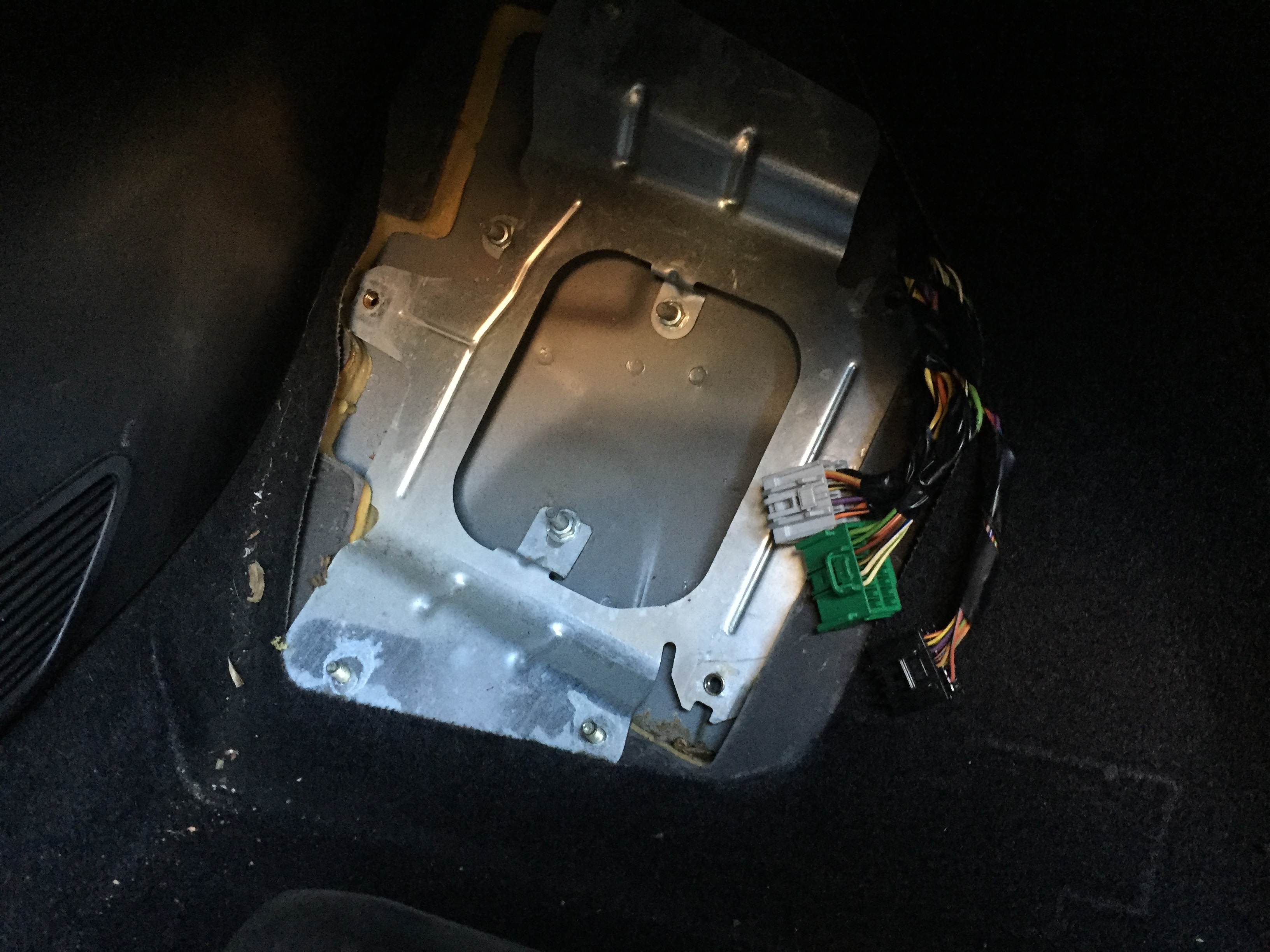

Ti posto alcune foto che ti dovrebbero aiutare
Se hai difficoltà fammi sapere
Saluti

Wow, le foto sono più che esplicative. Questo fine settimana mi ci dedico, grazie mille!!
