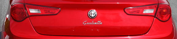

ciao a tutti!
ho comprato la scritta giulietta per il portellone (my2010, quella in corsivo) perchè vorrei applicarla in quanto la mia era sprovvista.
qualcuno saprebbe dirmi le misure o se c'è un sistema per metterla in posizione correttamente?
grazie

Io andrei dal carrozziere.
...oppure prendi le misure esatte della posizione da un'altra Giulietta (amico, conoscente...)

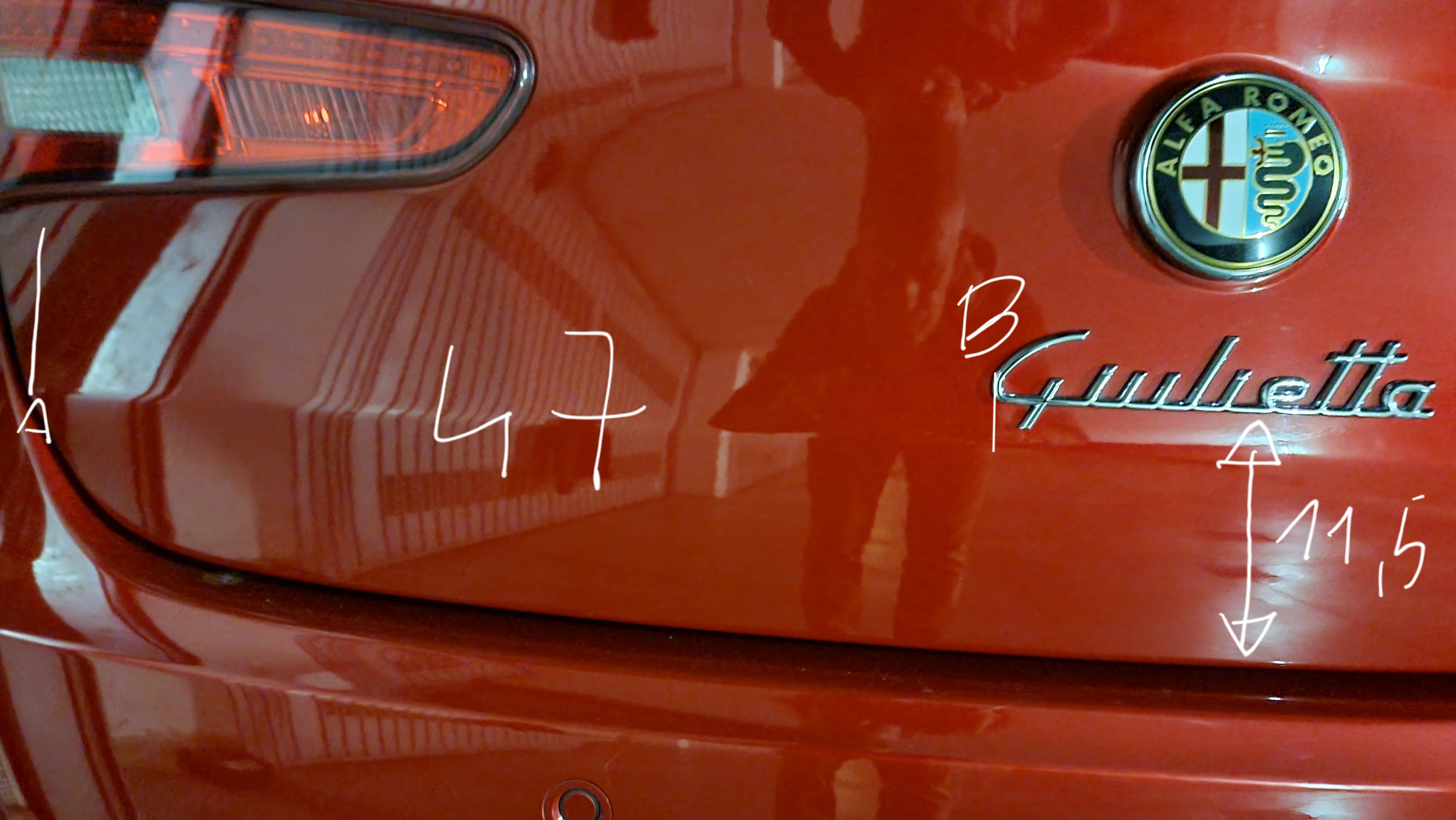

Più tardi ti prendo le mie e te le dico

Forse per centrarla è più facile prolungare la linea centrale dello stemma alfaromeo e segnare il centro sulla carta bianca su cui è attaccata la scritta.
Porta con te un vecchio giornale e fai una “sesta” premendolo con delicatezza sul baule di un’altra Giulietta….
