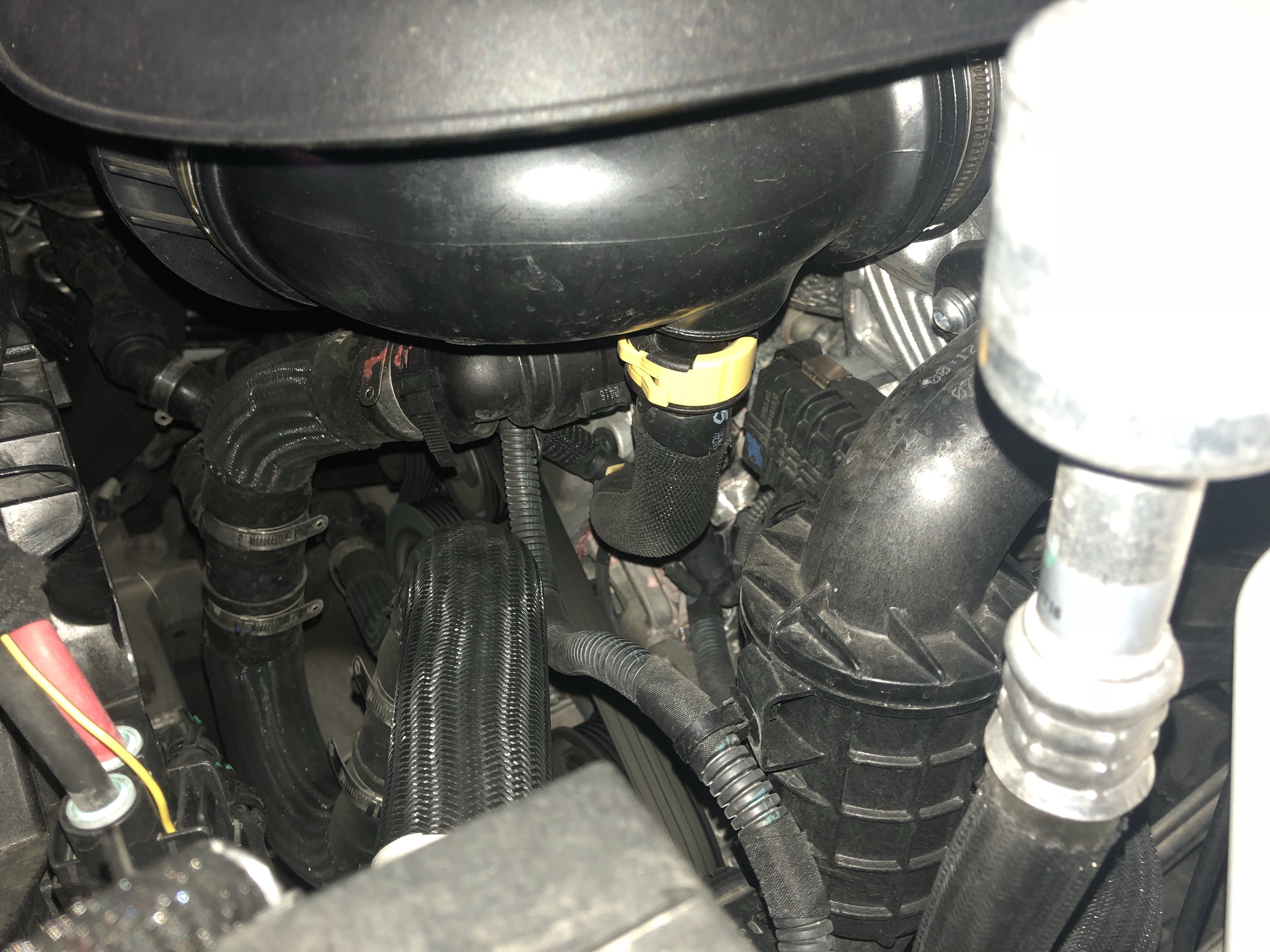

Buonasera, ho notato del liquido rosso, in parte anche essiccato, sul monoblocco dietro la turbina il liquido sembra provenire dall’alto del monoblocco (forse da un tubo che aggancia al monoblocco)..... il liquido in vaschetta era molto sotto al minimo.
Appena posso faccio delle foto.

Quasi sicuramente dipende da una faccetta non stretta bene di un tubo in prossimità della macchia rossa. Vai subito in concessionaria e se così dovesse essere risolveranno in pochi minuti

Il lavavetri non è rosso
Infatti, il lavavetri è bluastro..... inoltre ho avuto un abbassamento del livello della vaschetta del radiatore...... 2+2 dovrebbe fare 4
Domani posto qualche foto .... dovrò fare 400 km per andare e tornare da Palermo ed avrò modo di monitorare anche l’entità (che comunque sembra minima).
Sotto il tubo con la fascetta gialla so notano le macchioline rosa..... il consumo di liquido è stato di 1 lt circa in 450 km (5h di funzionamento).

Confermo, si tratta di liquido di raffreddamento
