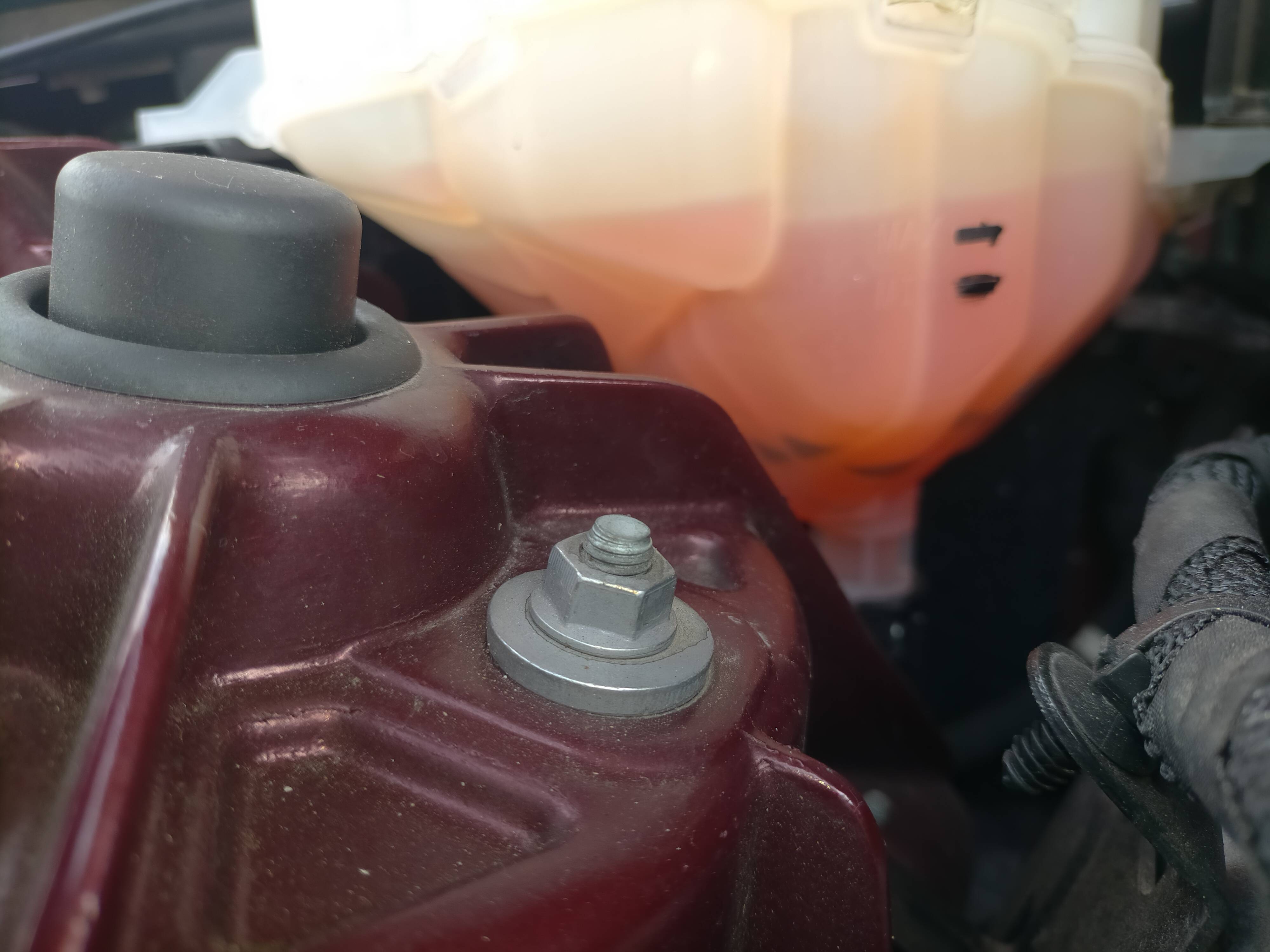

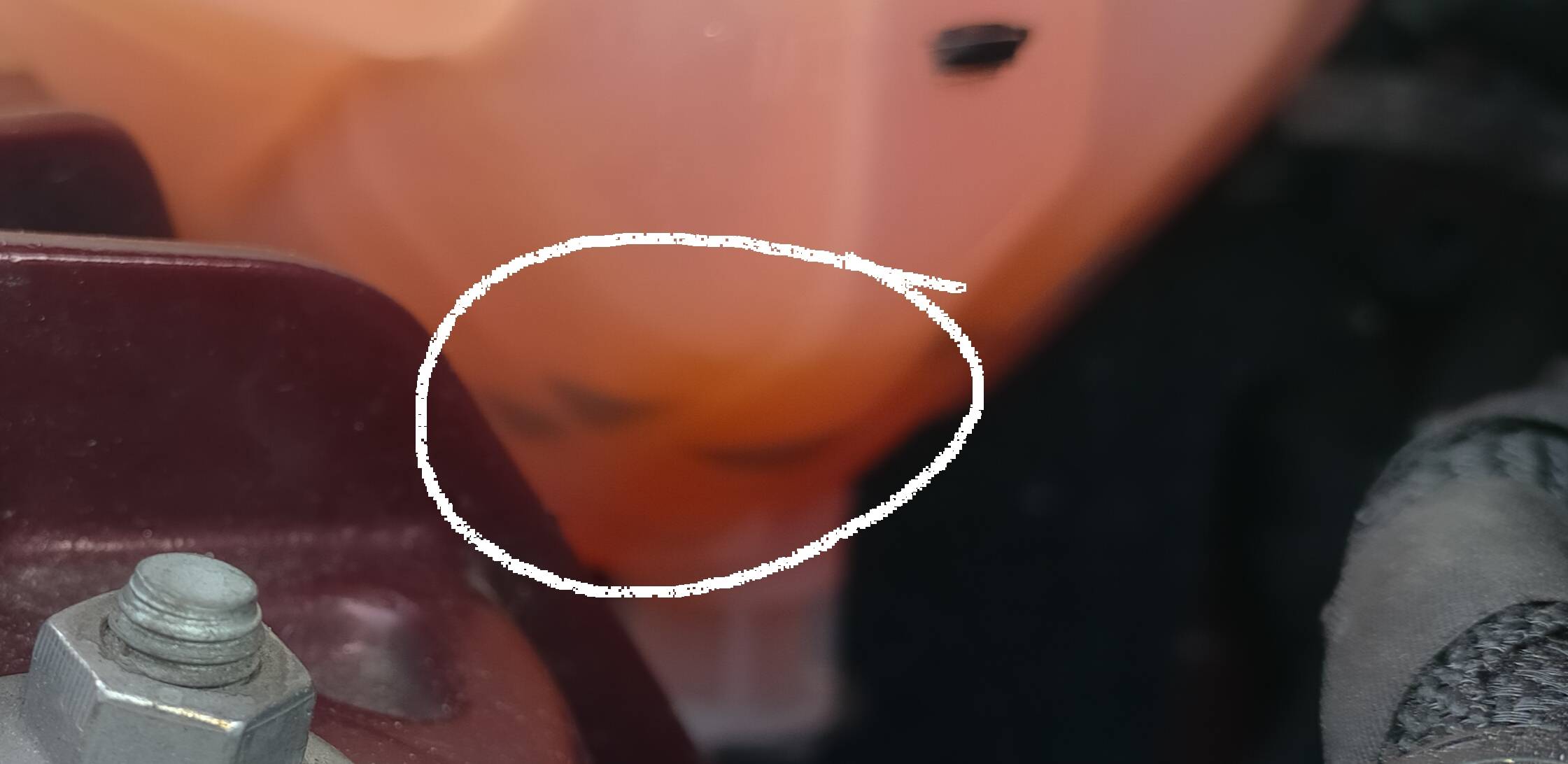

Ciao a tutti. Ho la vaschetta del liquido del refrigerante ( vaschetta lato passeggero ), con dei depositi di sporco nelle parte bassa. Ho provato a inserire un cacciavite a testa piatta con una garzina fissata a modo per cercare di capire almeno la consistenza ma sembra proprio una patina tipo "polvere". Nessuna traccia di olio nel liquido e non puzza. Cambio olio effettuato a 6500 km e 10 mesi, da diagnosi era sotto il 20% di degrado. Non c'è segno di emulsione nell'olio. Secondo il meccanico è semplicemente sporco ma vorrei capire da dove può arrivare e eventuali idee, se una sostituzione del liquido e lavaggio dell'impianto è una possibile soluzione per identificare il problema. L'auto non ha nessun tipo di problema o perdita a parte un leggero trafilaggio degli or del sistema secondario raffreddamento turbina. Leggero intendo che in 3/4k km passa da sotto al massimo a minimo. Grazie per le risposte e mi scuso se questa discussione è già presente ma non ne ho trovate

Buonasera a tutti, anche io ho notato questa cosa, perché stavo tenendo controllato un dado della testa che aveva una trasudazione di olio, portato in officina e hanno serrato i dadi, controllando a distanza di qualche giorno e averla usata due volte ho notato la diminuzione del liquido raffreddamento della vaschetta a destra,passando dal massimo al livello minimo🤔premesso che Giulia ha 1390 km e non faccio mai tirate a freddo, anzi vado piuttosto tranquillo perché ancora non la conosco benissimo,mi chiedevo cosa possa essere,nel vano non ho trovato perdite di liquido visibile e non si sente nemmeno odore
