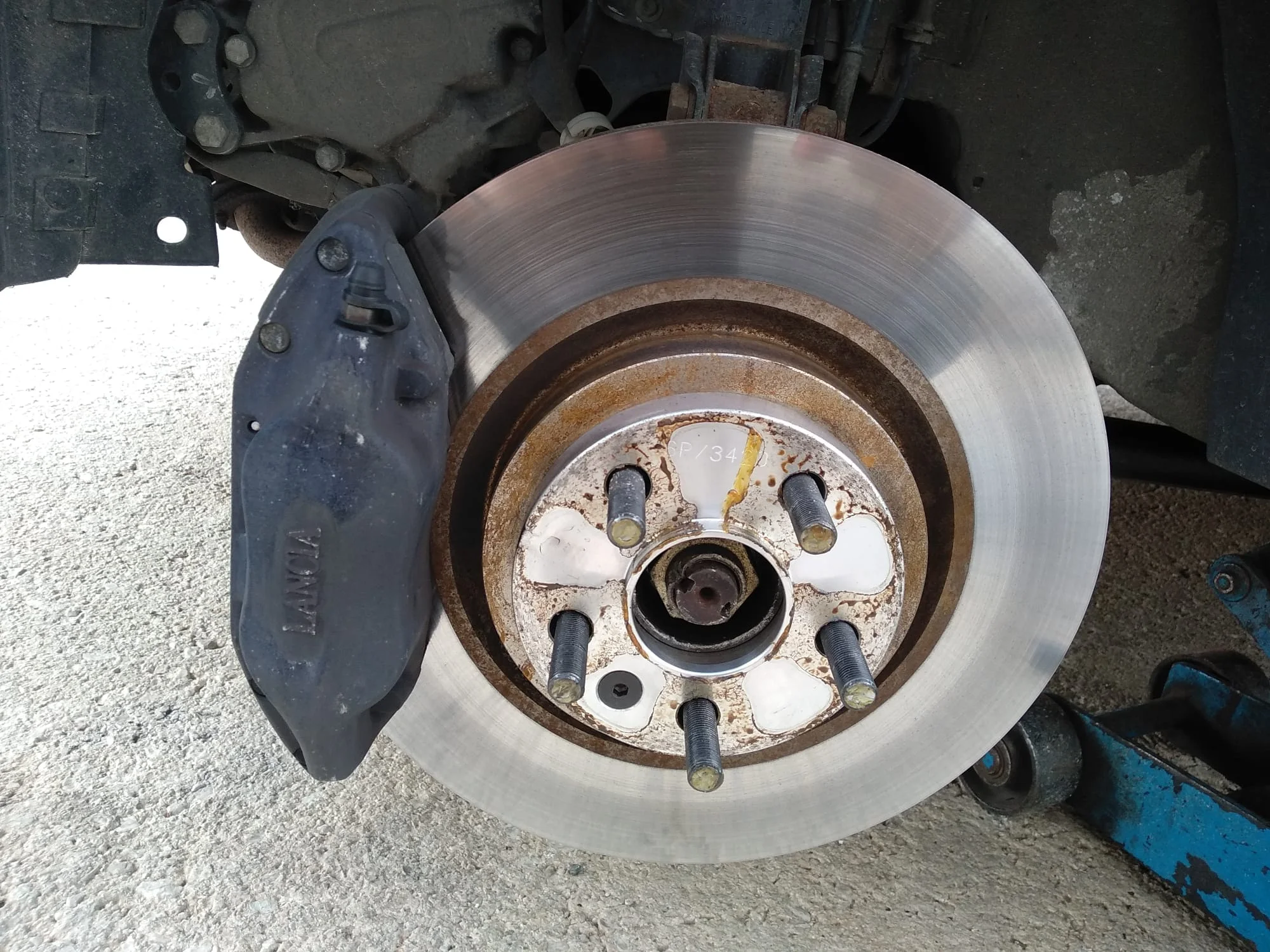

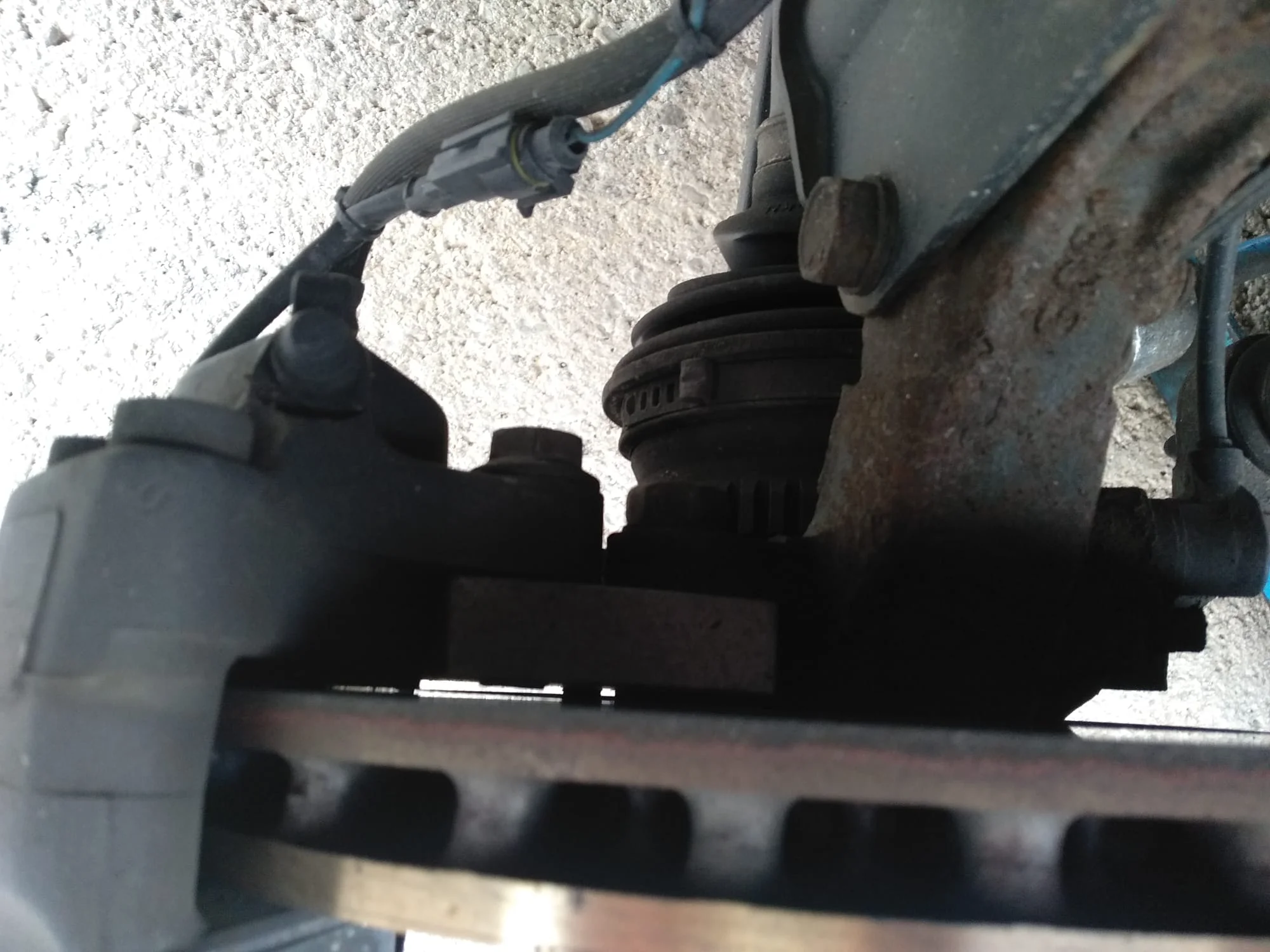

Salve a tutti. Dopo tanti anni sono tornato sul forum per vedere come risolvere il problema della sostituzione delle molle anteriori, per le sospensioni del GTV 2000 V6TB. Ho riletto tutto e voglio rispondere a Brambil. Le pinze Punto Abarth/Mito 155cv sono con attacco radiale. Quindi per montarle, servono apposite staffe che si trovano solo in alluminio. Queste a me sembrano anche poco robuste. Allora, meglio risolvere il problema come ho fatto io nel 2017. Ho preso 2 pinze Brembo della Delta Integrale Evoluzione, con attacco da 100 e assieme al mio bravissimo meccanico abbiamo deciso di sostituire le originali, maggiorando anche i dischi a 305mm. Dopo prove e rilevi, con una lastra in acciaio il meccanico ha realizzato 2 staffe (con macchina cnc) aventi attacchi filettati. Siccome anche la Delta ha i dischi uguali, per montare i 305 abbiamo fatto assottigliare di 1 mm quelli del GTV 3.0 24V, che non passavano nelle pinze, da una ditta specializzata. Per non urtare il cerchio, mantenendo gli originali, abbiamo realizzato, sempre cnc, 2 distanziali da 2 cm ed abbiamo montato le colonnine per il fissaggio delle ruote. Le immagini mostrano bene la modifica. Alle ruote posteriori abbiamo messo distanziali da 3cm, con colonnine, per un risultato estetico simile all'anteriore. I tubi sono stati sostituiti con i Brembo e adesso la macchina frena da paura. Per montare i 330, bisognava mettere il cerchio da 17, non presente a libretto di circolazione. Approfitto dell'occasione anche per farvi sapere che le molle degli ammortizzatori anteriori, introvabili, sono state sostituite con quelle del 3.0 24V. Leggermente più altre ma meno cedevoli. Ad occhio non si vede nulla. Quelle delle altre versioni 2.0 sono più morbide e basse e cambiano il trasferimento di carico in frenata. Con quelle del 3.0, la macchina si comporta meglio sia in frenata che in curva. È un vero peccato che nel nostro paese, per mantenere in vita questi oggetti di culto, bisogna sempre arrangiarsi. Pazienza. Un saluto a tutti e buon divertimento con i vostri GTV.
