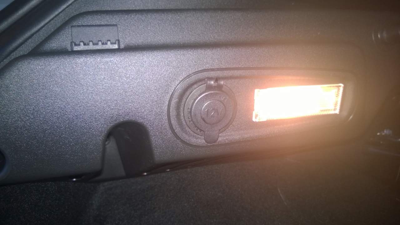

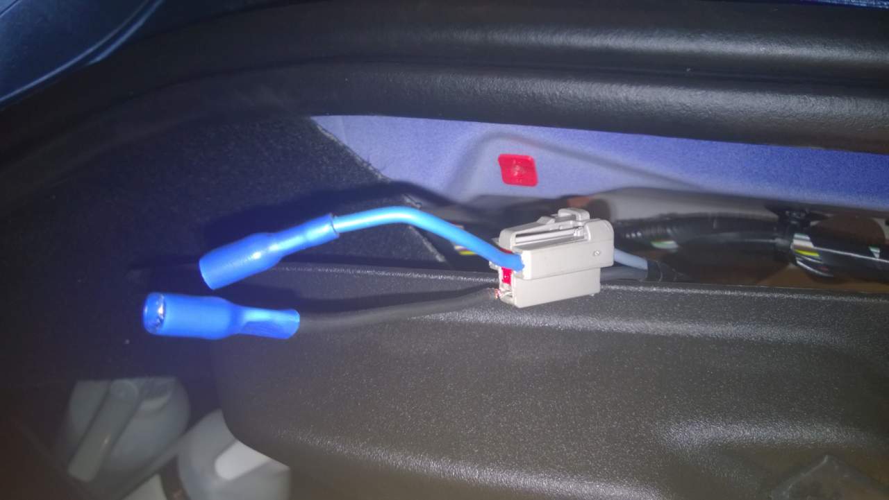

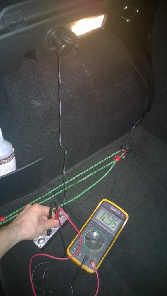

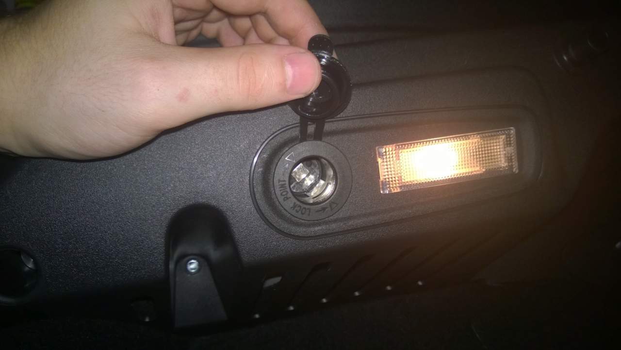

    848.9 KB · Visualizzazioni: 146
    1,008.2 KB · Visualizzazioni: 151
