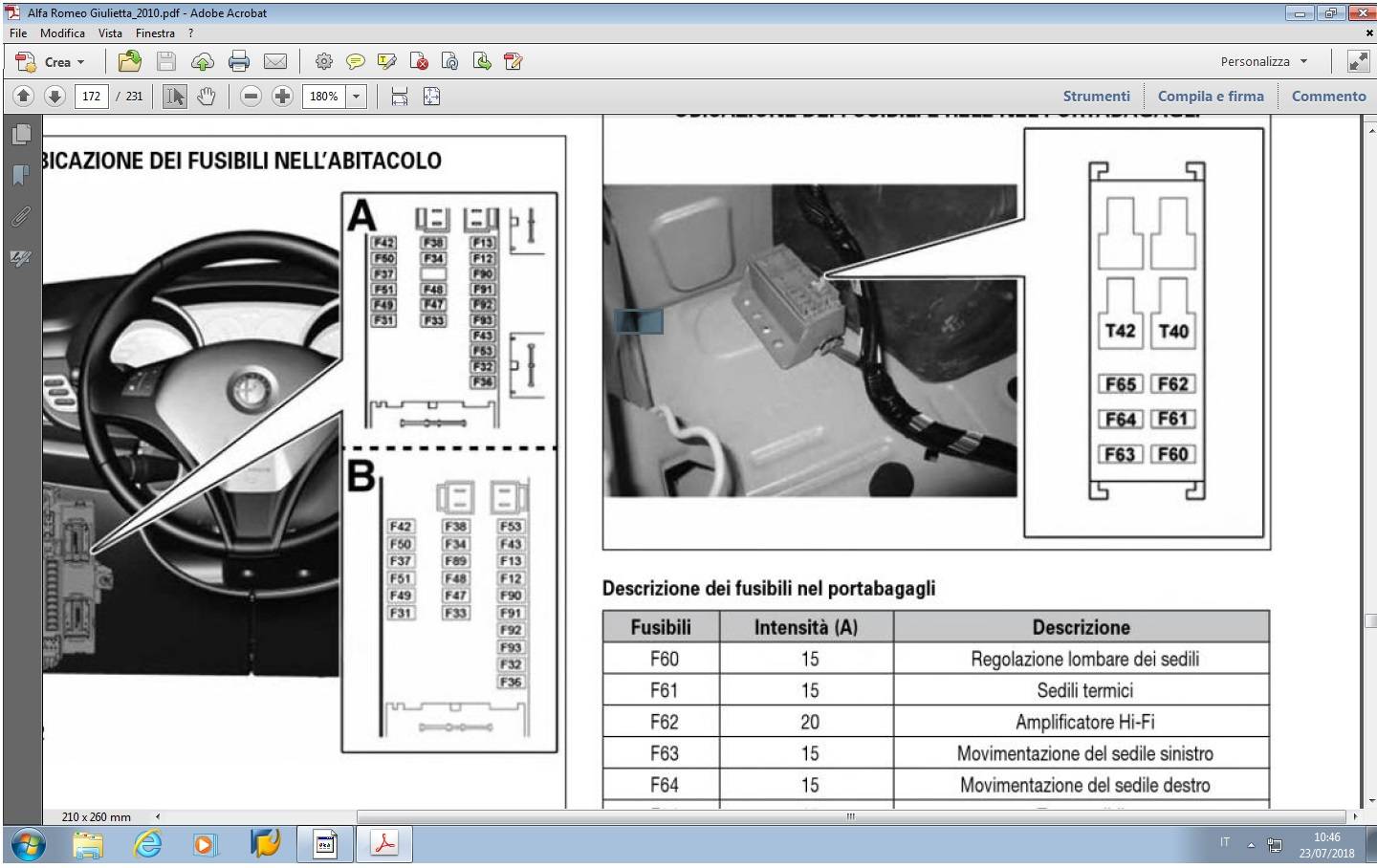

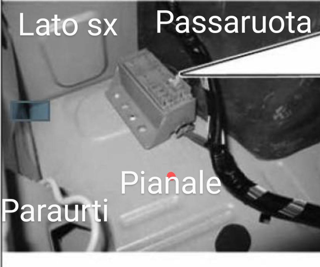

Grazie per i preziosi suggerimenti. Una domanda pero: questa fusibiliera nel bagagliaio, se è presente, dove si trova di preciso? Vicino all'arrotolatore cinture? Sotto la moquette? Dove devo cercare?
Io ho già tt di serie però se alzi là copertura di rivestimento laterale si dovrebbe vedere i cablaggi se presente, potrebbe anche averlo tolto sulle ultime versioni..🙌🏻La mia e 2015..

Devo verificare bene. Sollevero' la moquette dal lato sinistro, vedo se trovo i fusibili. La presa la ho già e anche il rubacorrente fusibilato.
