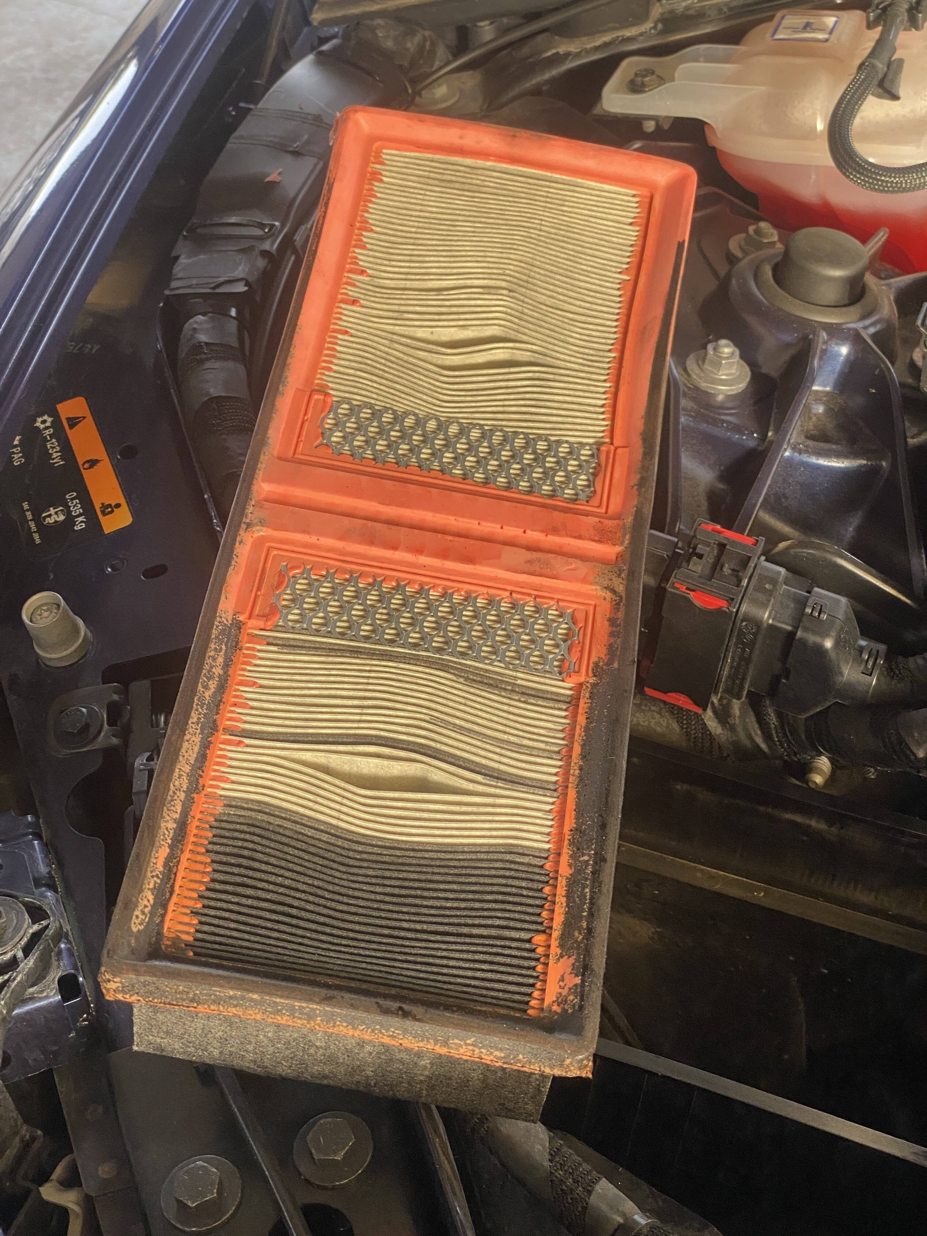

Mi aggiungo con la mia MY2019 con 190CV ed ADBLUE per chiedere visto la tua grande esperienza perchè ho lo stesso problema e quindi volevo sapere se vale lo stesso discorso anche per la mia che ha 85.000 Km.
Sapresti darmi il codice del filtro e di quello che mi conviene cambiare visto il chilometraggio? MAV? pulizia collettore aspirazione?
In merito all'olio volevo mettere il PAKELO KRYPTON FXT LA-P - SAE 0W-30 specifica Fiat 9.55535 DS1 visto che ho anche il piede pesante e consumo in media a ciclo urbano-combinato circa 9,5 km/l diciamo 70% in N e 30% in D manuale.
Inoltre ho un'altra problema sopraggiunto, avvicinandomi ai 200Km/h il motore sembra perdere potenza sale poco alla volta mentre mi ricordavo che i 230 di tachimetro li leggete sempre molto facilmente. Cosa può essere? ...domani ho appuntamento in ALFA per una diagnosi.
