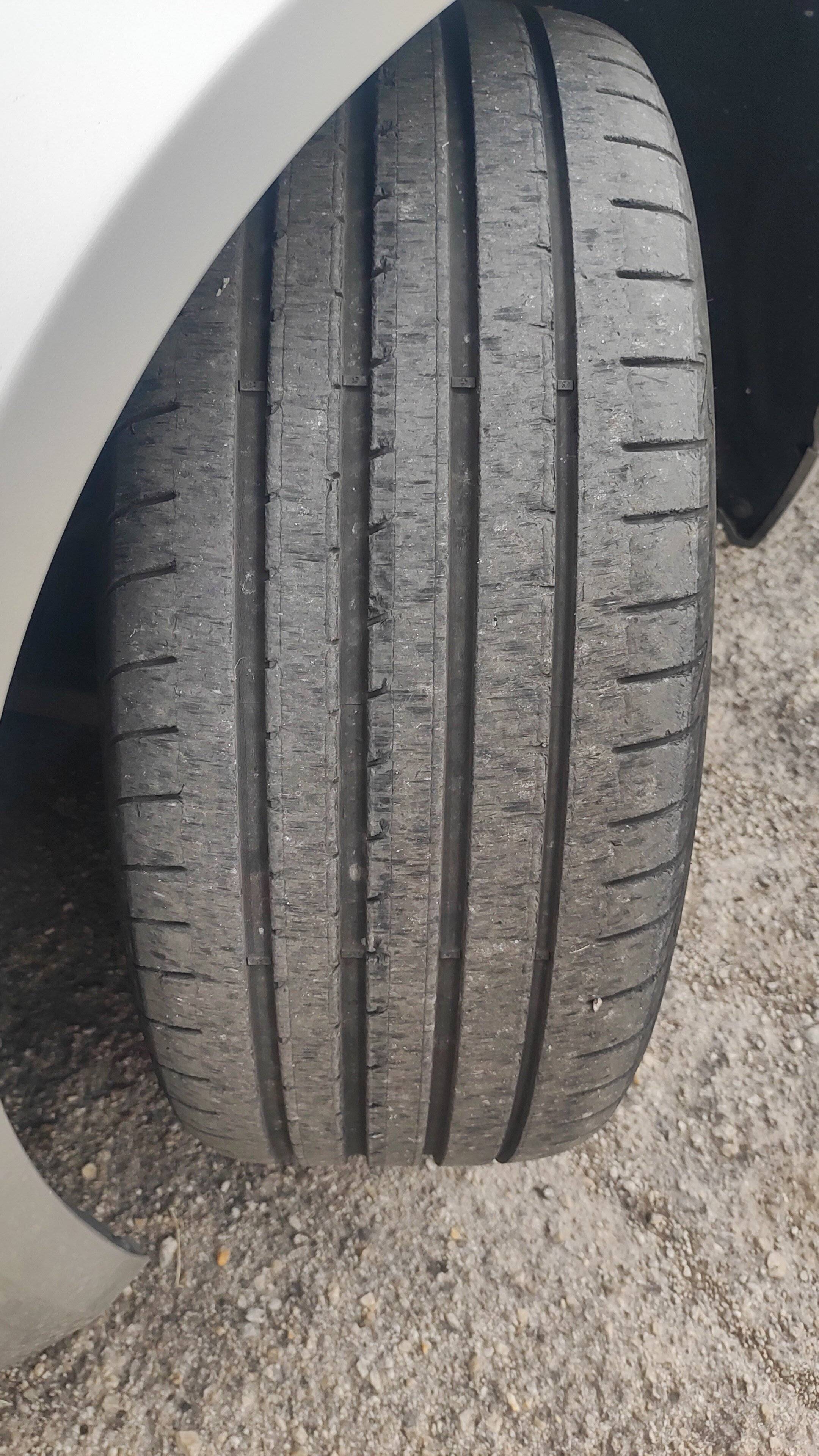

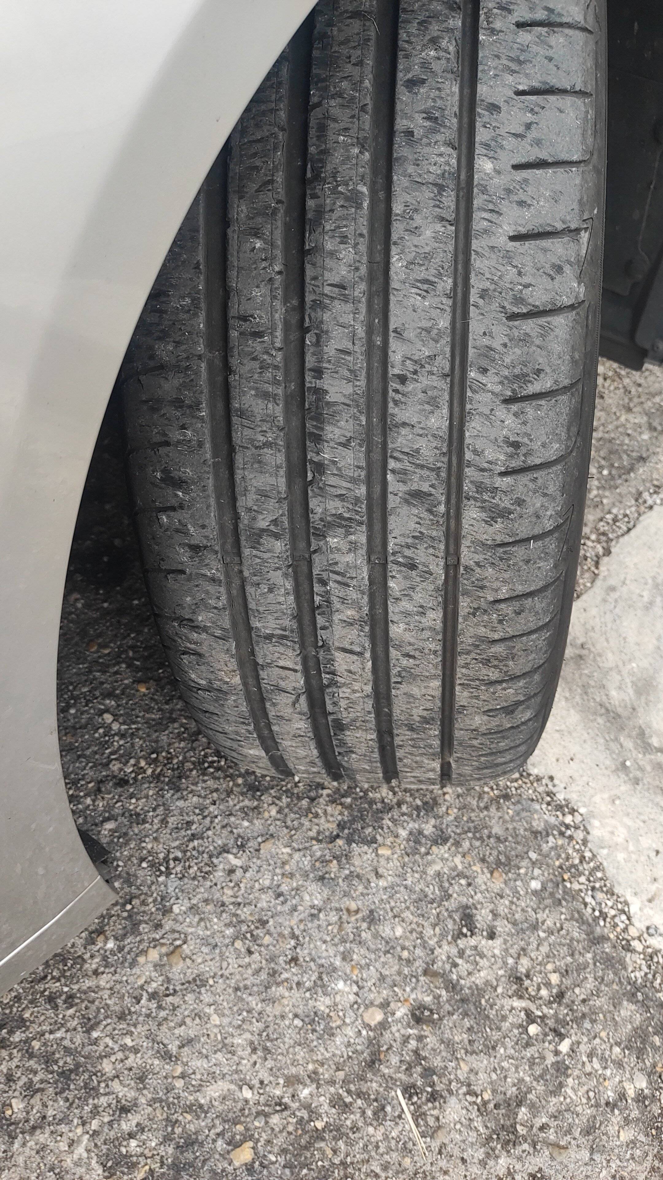

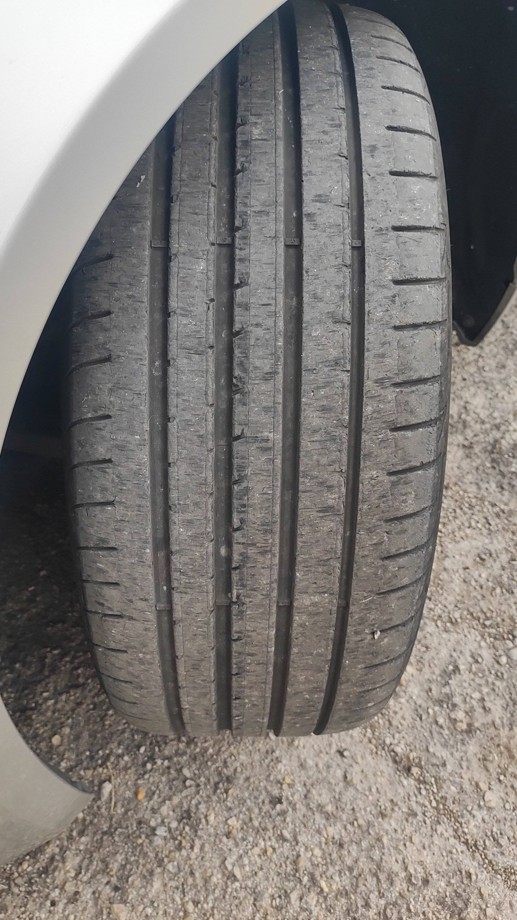

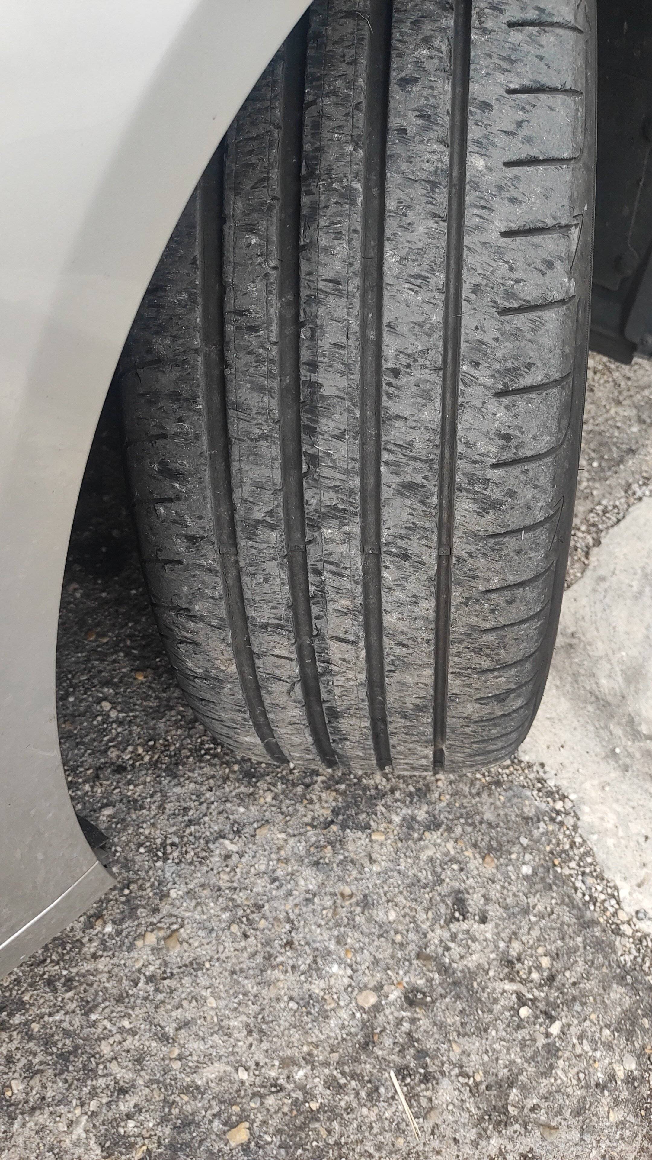

Non si vedono bene ma queste erano le vecchie anteriori Asym 3 AR il mese prima che le smontassi
Destra
Sinistra
Quasi 41000 km
#34
A occhio vedi poco. Devi usare l'apposito strumento
Si vero ho il profondimetro ma a volte uso direttamente il calibro, purtroppo è la foto che non rende altrimenti si nota anche occhio nudo.
