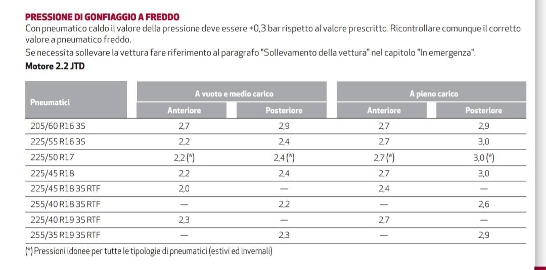

Ma hai visto il Lum ? L'ho appena postato
Alle anteriori da 18:
Non RFT da 2.2 a 2.7 bar
RFT da 2.0 a 2.4 bar
#28
Hai ragione. Ho guardato la mia misura che non fa distinzione. Chiedo venia

Ok, la mia domanda era riferita solo a RFT e non RFT .
Anche le mie Anteriori che ho tolto erano più consumate all'interno sempre tenute nel range indicato nel Lum Visualizza allegato 272208
che versione di lum è? io ho quello del 2018 e non fò distinzione di pressioni tra rft e normali
