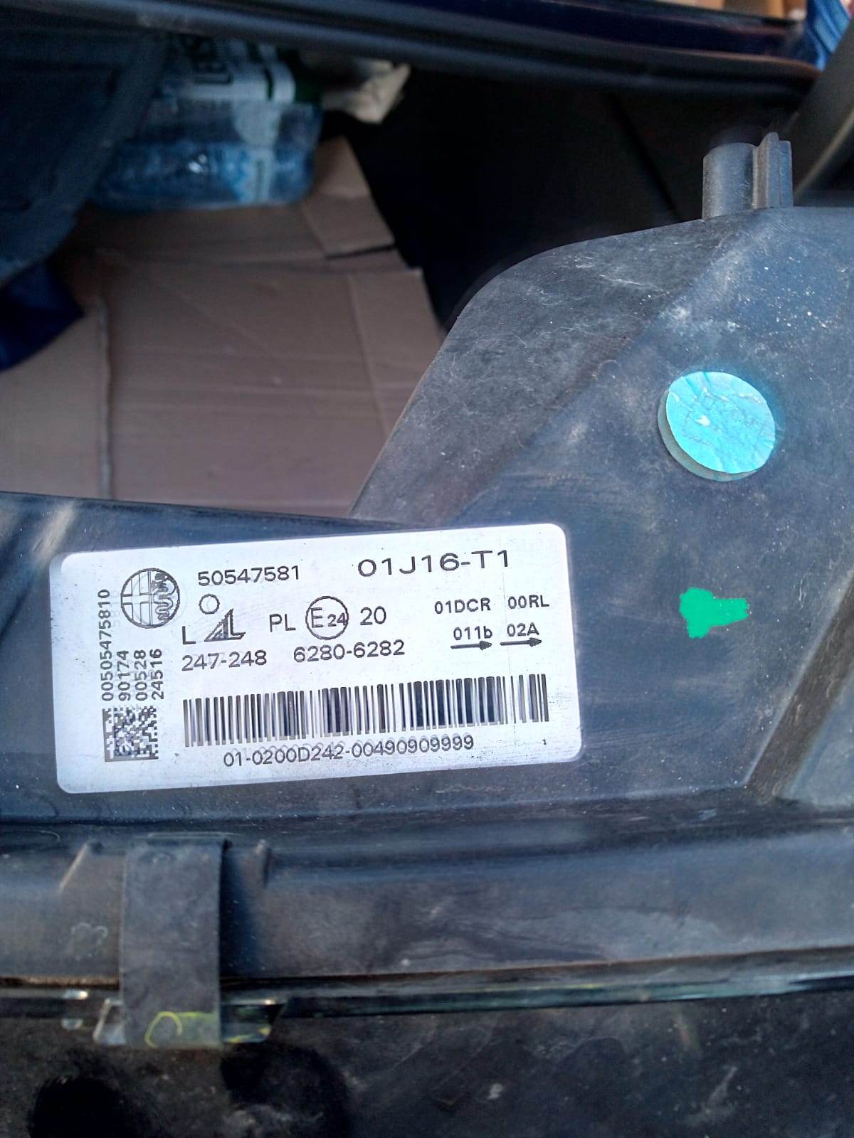

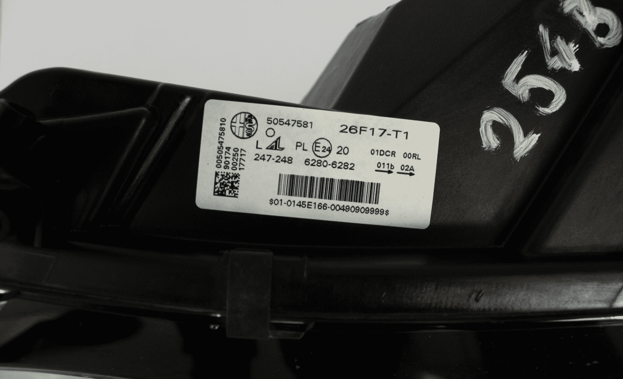

Da questa foto (ricambio) vedo il codice parte (50547581), volevo capire se le altre cifre in alto a destra 26F17-T1 sono un seriale o cosa altro? Anche queste devono essere uguali? Vi allego anche la foto della mia parte originale.
