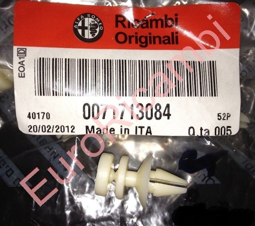

beh almeno adesso l'auto è tornata.. ha solo un segno sullo sportello dell'airbag di dx che esplodendo ha creato una piccola curvatura.
Sapete mica se è possibile sostituire solo lo sportellino e se è complicato farlo?
grassiee
se parli dello sportello plancia è bloccato con delle specie di graffette metalliche ai lati, se cerchi nel forum c'è una discussione in cui si parla di come sistemare lo sportellino quando una di queste si sgancia per cui rimane sollevato su un lato, le info sono valide anche per la sostituzione
p.s.
per quanto non vai sicuramente a toccare la carica ed il cuscino è sempre meglio fare gli interventi in area airbag con la batteria staccata.
Mi spiace contraddirti Blackjack,ma lo sportellino airbag della plancia è bloccato da due perni di plastica posti in basso.
Come si evince da Eper
e nel dettaglio il particolare
Li ho cambiati quest'estate.....
