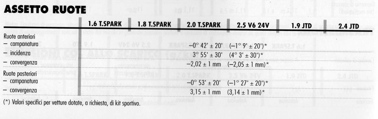

Non ho trovato nulla,occhio e croce gli ho dato il lancio senza accorgermene :lol2: :Bash:
Ti riporto comunque i dati che ci sono sul libretto se ti possono essere utili.
