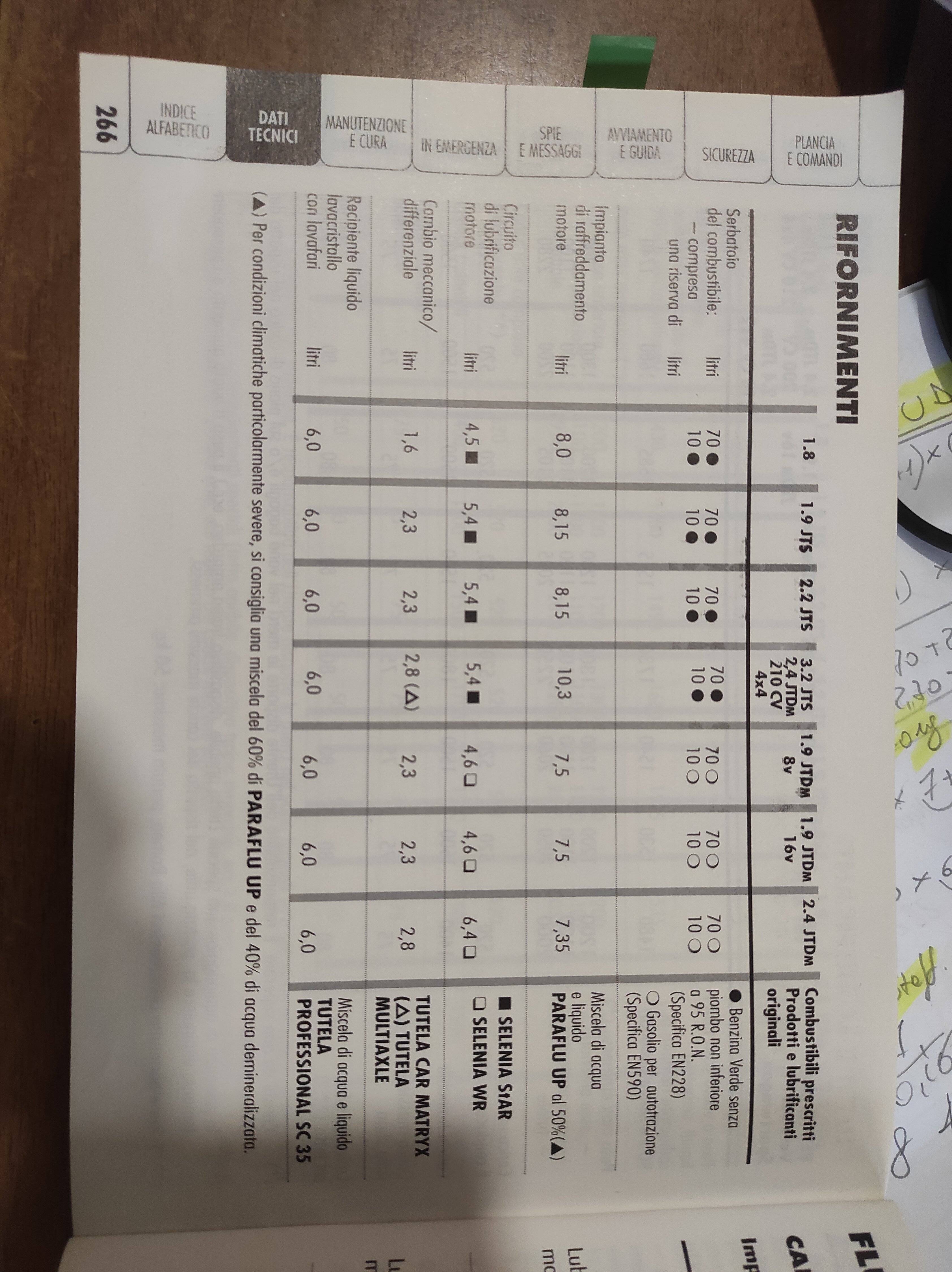

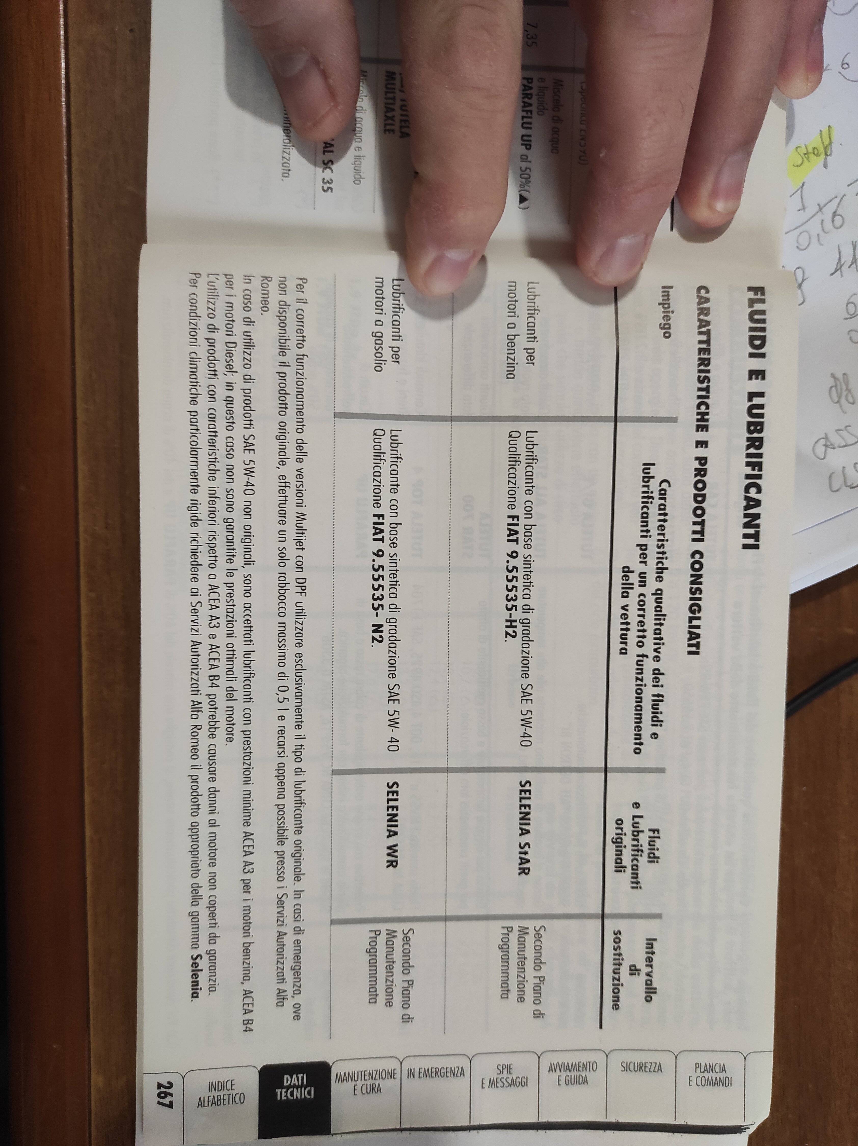

Buongiorno a tutti e buona domenica!!!
Fino ad ora mi sono sempre fatto consigliare dal mio meccanico di fiducia.
Lui ha sempre consigliato Selenia wr 5w-30 e lo abbiamo messo (almeno spero) dal 2009 all'ottobre 2021 (data ultimo tagliando).
Stamattina mi sono deciso finalmente ad aprire il l.u.m. e ho scoperto che...guardate le fotografie allegate:
1. Prima foto: consigliano Selenia wr
2. Seconda foto: fa riferimento alla qualificazione fiat 9.55535-n2
Morale della favola Selenia wr sarà 5w-40.
Ma la cosa che mi sta mandando in confusione è che l'olio deve essere Acea a4 mentre il Selenia wr 5w-30 è Acea c2.
Allego anche le schede degli olii
scheda 1412 è il Selenia 5w-30 Acea c2
Scheda 1092 è il Selenia 5w-40acea A3/a4
Per questo quando vado sul sito della bardahl come olio per la mia auto mi fornisce come prima scelta questo
Anche se questo olio è per auto non equipaggiate da fap e DPF.
Mi manca un ultimo passaggio sul fatto che tutti mi consigliate di mettere questo bardahl che è 5w-30 in c2-c3. Dove lo vedo che lo posso usare?
A questo dovrei usare questo sempre bardahl
Che è un c3 e un 5w-40 con il parametro C3 superiore a c2.
Non ci sto capendo più niente.
Vi chiedo un aiuto/consiglio su quanto vi ho scritto dicendo preparare tutto per il tagliando e vorrei arrivare preparato con la tipologia di l'olio da utilizzare.
Gi ringrazio anticipatamente.

Non conosco la tua motorizzazione nello specifico, ma mi sembra di aver capito che hai il 1.9
Bene, cercando un qualsiasi 1.9 sul sito Bardahl la prima scelta è il 5W30. Sul lum devi guardare la gradazione prima della qualificazione, se vuoi attenerti alla gradazione il libretto ti indica 5W30 per i naftoni. C2 è superiore agli a/b, quindi problemi non ce ne sono (i c sono midsaps, quindi meno cenerosi e il post trattamento ringrazia). Non capisco però come sei arrivato al ragionamento del 5W40

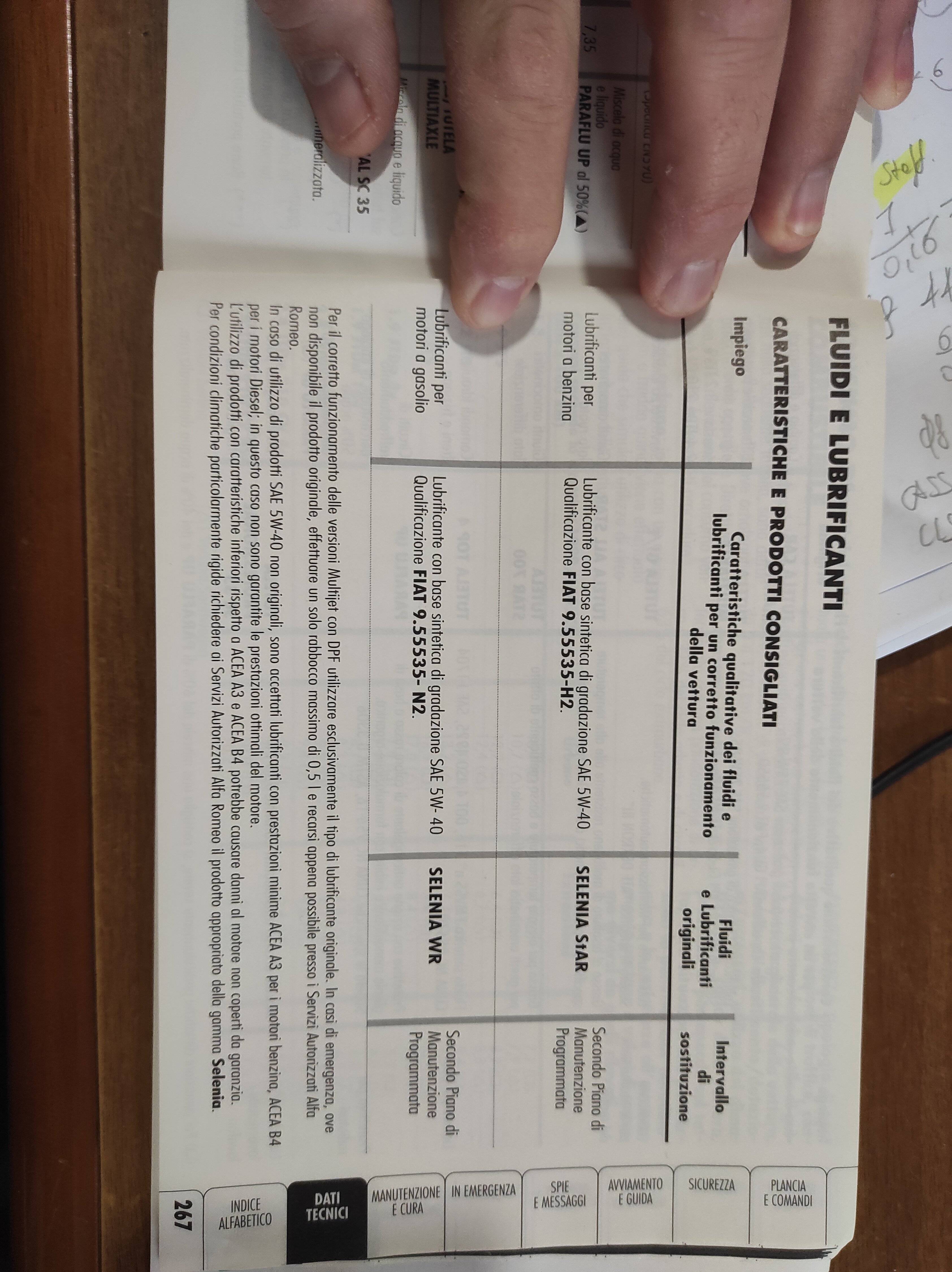

Ci sono arrivato dal l.u.m.
Vedi foto
1.9 jdtm 150 CV 16v del 2008
Il sito bardahl mi restituisce quello che ho condiviso con voi nel post precedente
    1.1 MB · Visualizzazioni: 149

Ah scusa, ho letto le qualificazioni ma non la riga sopra. Beh allora se ti dà il 5W40 vai sul XFS che è un C3, superiore al C2.
Sul sito Bardahl, dopo i 5W30 a me dà anche i 5W40

Sul sito Bardahl se cerchi il lubrificante per la 159 1.9 JTD ti propone il 5W40.
Nessuno degli olii Bardahl ha la specifica FIAT 955535-N2, se però prendi un Technos XFS C3 5W40 o un XTA 5W40 C3 vai sul sicuro.
