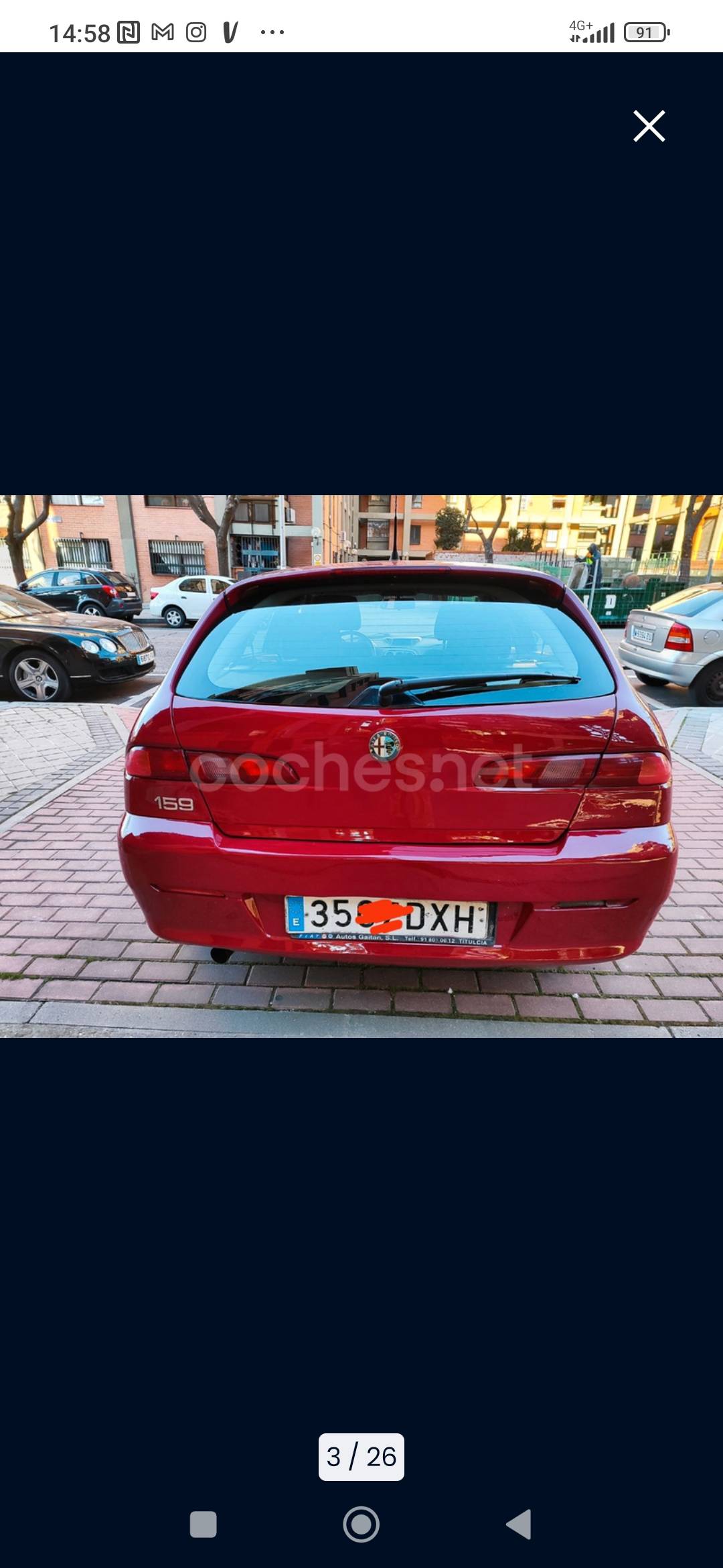

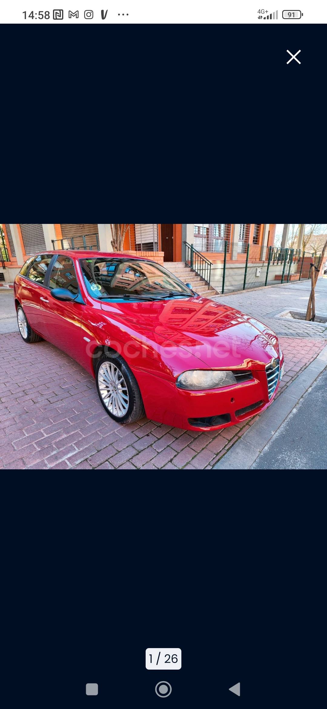

Salve a tutti vi contatto dalla Spagna. Sto trattando un acquisto per questa alfa s156 sportwagon distintive 1900.
A prima vista mi sembra una buona macchina. Il motore è il 19 JTD. Vorrei sapere le vostre esperienze in merito. Gioie e dolori prima di valutare l' acquisto.

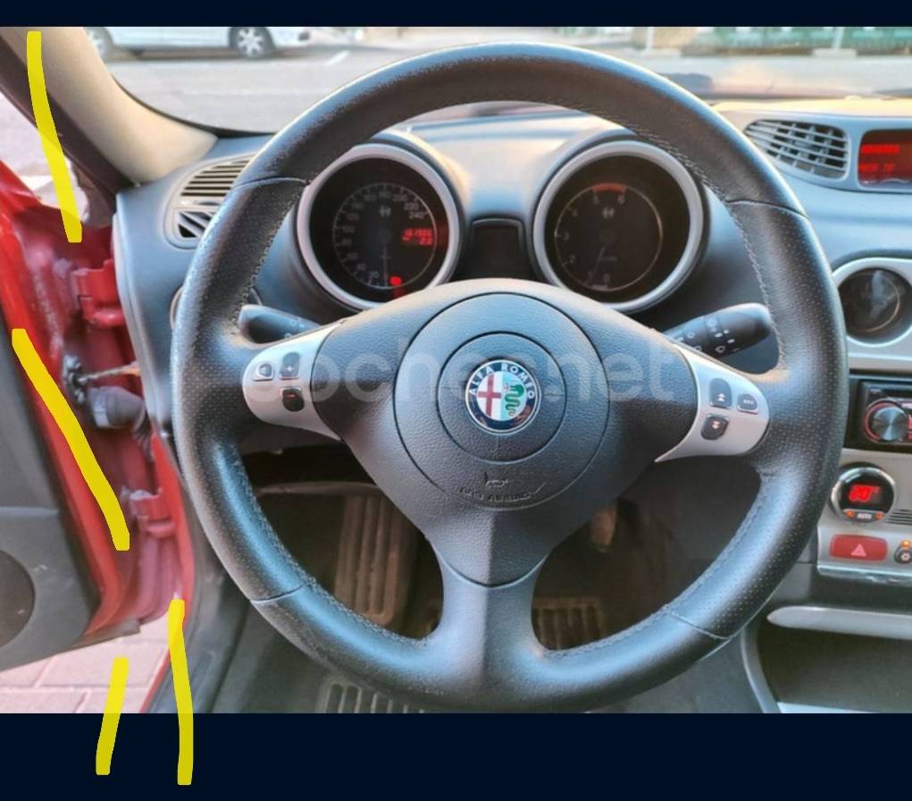

Carrozzeria rifatta a causa di??
Fari anteriori opacizzati
Pomello cambio non originale
Sterzo rifoderato.
Il motore è eterno se trattato con cura e non ha i chilometri scalati. I problemi più comuni sono dovuti alla valvola egr che riempie di incrostazioni tutta l'aspirazione,trasudamenti d'olio dalla turbina e dai manicotti e l'usura precoce delle sospensioni.

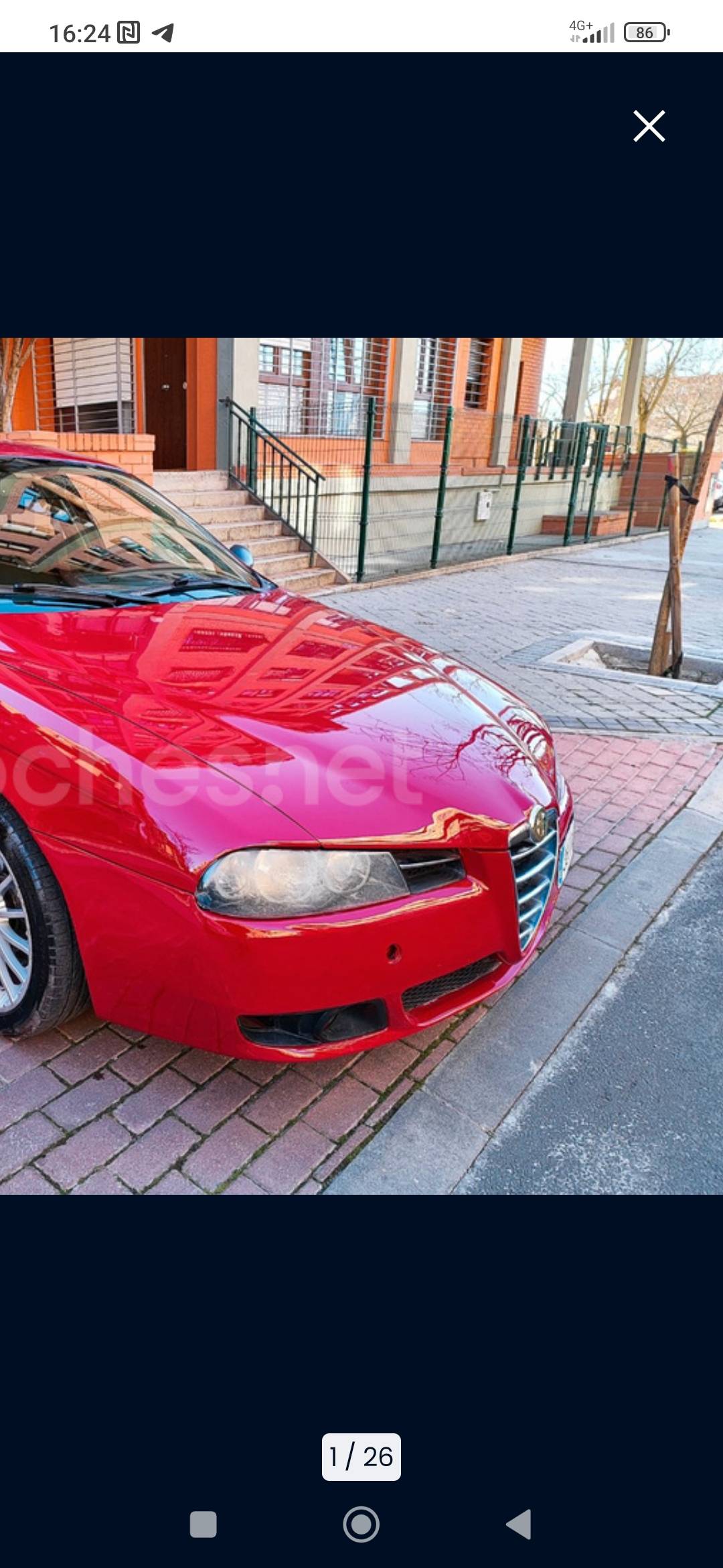

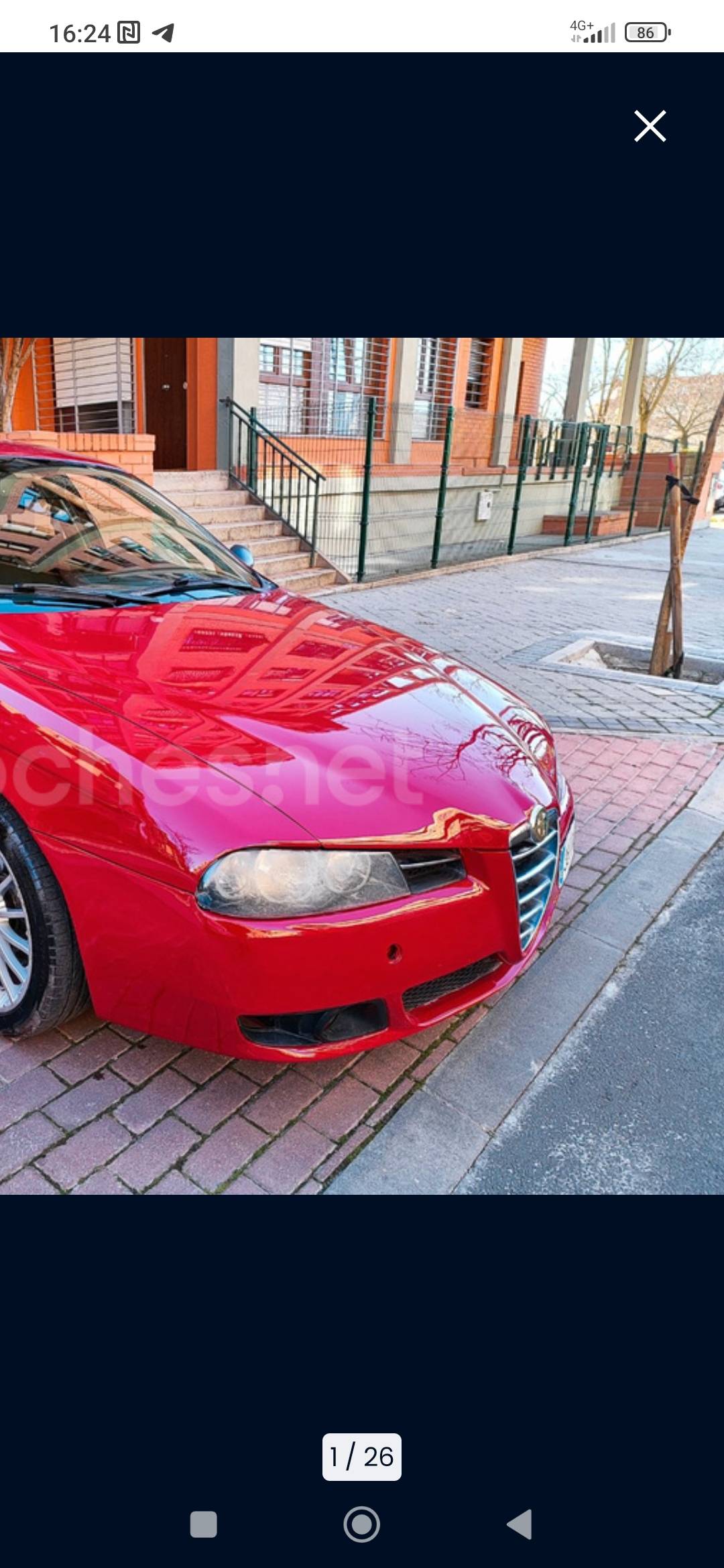

In effetti lo avevo considerato anche io il tema che più mi preoccupa appunto è quell' dei km scalati, poi gli ammortizzatori, si possono pure sistemare con boccole al teflon....
    223.2 KB · Visualizzazioni: 82
Il faro lato guida è più nuovo rispetto all'altro.

Anche uno cecato vedrebbe la differenza
