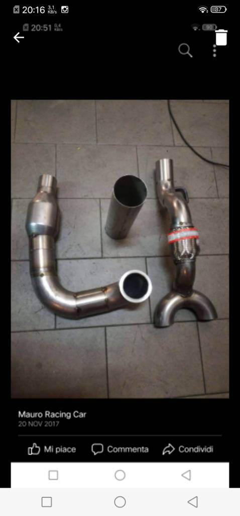

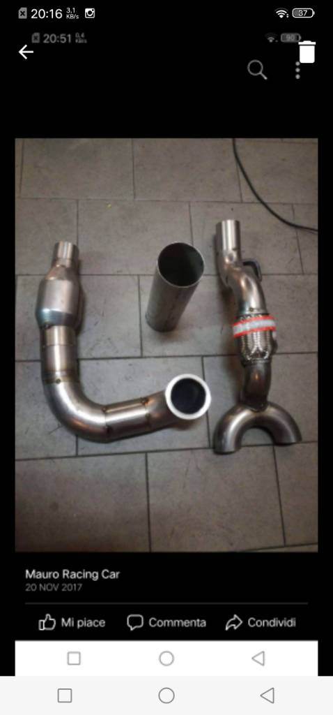

Vediamo che problema ha la mia, comunque la cambiata mi sembra strana ultimamente però bho, comunque io il lavoro del 200 celle è già da 2 anni che lo ho e fa un bel rumore, e per lo più come vedi dalla foto lontano dalla turbina , comunque mi sembra la cambiata sia un po' peggiorata sinceramente, fino settimana prossima devo attendere per capire pultroppo, ma ti hanno sostituito la centralina del cambio giusto?
Vediamo che problema ha la mia, comunque la cambiata mi sembra strana ultimamente però bho, comunque io il lavoro del 200 celle è già da 2 anni che lo ho e fa un bel rumore, e per lo più come vedi dalla foto lontano dalla turbina , comunque mi sembra la cambiata sia un po' peggiorata sinceramente, fino settimana prossima devo attendere per capire pultroppo, ma ti hanno sostituito la centralina del cambio giusto?Visualizza allegato 196754
